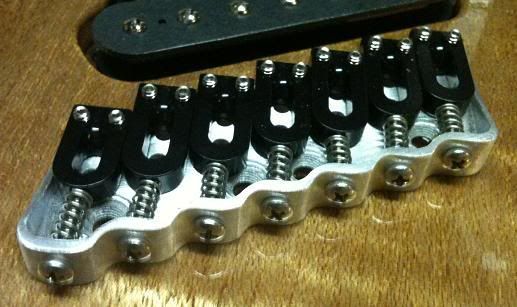

Pour le bridge, j'ai trouvé des photos pour illustrer vos propositions et idees :
Wilkinson sur plaque : par siggeryguitars
Graph tech sur support (façon hipshot) par jadenroseguitars
:wink:

Re: 7 strings multiscale / fanned fret
Message par Jaha »
j'aime bien le dernier :)
Jaha a écrit :j'aime bien le dernier :)
+1
Il est super chouette. (en même temps, Jaden Rose, il fait pas de la merde non plus... :siffle: )
Je pense sincèrement que c'est la meilleure solution, en terme de budget. Tu peux aussi prévoir un chevalet façon acoustique ou que sais-je et des cordes traversantes, ou encore avec un cordier stylisé comme les basses de 6.ril.

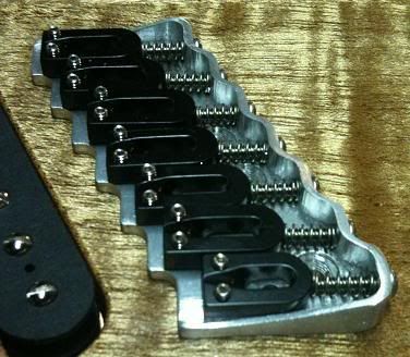

J'ai trouvé des gros plan de la version KxK :
Après il faudrait trouver un moyen de fabriquer cette platine.
Tailler un bloc d'alu ou d'acier dans la masse, il faut avoir un peu de matos quand même, ça s'improvise pas.
Je sais pas si l'ossature pourrai être faite en bois ? Le bloc principale avec les fixations des pontets.
Une plaque en alu ou en acier comme support pour les vises de réglages de l'action et les vises de fixation dans le corps.
En ce qui me concerne, pour ce projet, l'option des cordes traversantes ne m'arrange pas des masses.
Je suis parti sur une deco thématique au dos de la guitare, donc les ferrules ne vont pas être les bien venus...
Dans ce cas, méfie toi: toutes les options mise en images dans tes précédents posts impliquent des cordes traversantes. ;)
Pour la platine, je crains quand même que le bois ne tienne pas le coup. Puis si tu ne veux pas de cordes traversantes, tu peux oublier directement. Faire un pseudo bricolage pour pouvoir monter les cordes sur le dessus avec ce genre de pontet sera complètement bancale, amha. Il faut que je retrouve, j'avais vu un fournisseur de matos principalement headless en Italie, et ils avaient des pontets type ABM, normaux (donc pas headless) il me semble. Si je retrouve le lien, j'te poste ça. En tout cas, sans cordes traversantes, je ne vois pas trop d'autres solutions que les pontets types ABM. Ou bien une platine comme celles au dessus, mais avec des pontets permettant le montage par dessus, donc des pontets types telecaster (mais par contre, ça sera hyper moche... :malade: ).
PS: je l'ai retrouvé:
http://www.technologyformusicians.com/n ... ?lingua=2#
Bon, c'est pas le plus joli non plus, et je n'ai aucune idée du prix, mais c'est une solution alternative tout de même. ;)
Modifié en dernier par Necromagnon le mer. 19 févr. 2014 11:30, modifié 2 fois.

si tu sais faire un plan et que tu as un lycée professionnel dans le coin, tu peux aller voir le chef des travaux pour qu'il te fasse un devis, on y pense jamais mais les écoles qui apprennent les métiers de l'usinage peuvent bien dépanner au besoin et a un prix modique
Messages : 14897
Sinon y'en a qui ont des fraiseuses sur le forum ...

Necromagnon a écrit :Dans ce cas, méfie toi: toutes les options mise en images dans tes précédents posts impliquent des cordes traversantes. ;)
Je me suis mal exprimé ! Je ne souhaite pas de cordes traversante, donc pour le moment je reste sur les ABM. Je ne vais pas m'amuser a faire un gros bidouillage sur un chevalet. Trop risqué pour la jouabilité, justesse et son de l'instrument.
Mais je post les idées du net, si ça peut servir aux suivants et donner des idées pour la conception, ça peut toujours être utile ;-)
Je serai pas étonné qu'on ai quelques nouveaux projets de "Fanned fret".
Effectivement sur le forum on à des ferrailleur, je me souvient du post sur la création d'un Rabot de toute beauté. je me souvient plus qui c’était, mais effectivement il y a carrément moyen de faire un truc en partageant ses compétences !
Necromagnon a écrit : PS: je l'ai retrouvé:
Merci pour le lien ;-)
