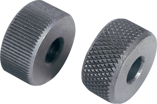

Est-ce que tu molètes ?

Non mais cela ne saurait tarder. Je vais commander une tourelle à changement rapide pour le tour. Avec ils vendent un porte outil pour moleter.
