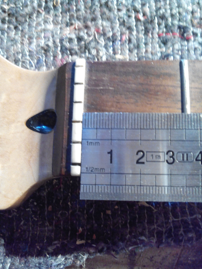

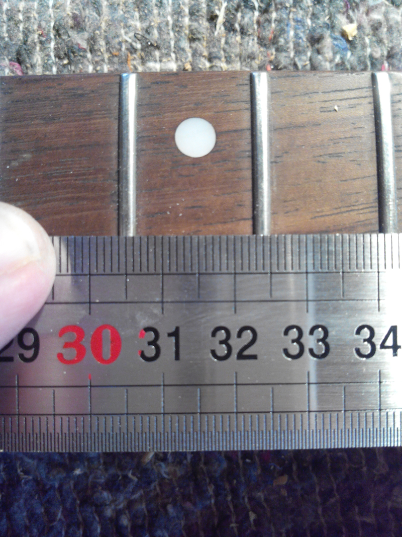

Maintenant j'aimerais placer mon chevalet et comme je suis newbie je voudrais vous soumettre ma méthode avant de l'appliquer d’après ce que j'ai lu sur le forum :
Le manche étant acheté d'occase, je ne connais pas son diapason, j'ai donc mesuré entre le sillet et la 12eme comma ça :
J'ai ensuite multiplié par 2 et j'en déduis un diap de 650mm ? est ce que j'ai bon ??

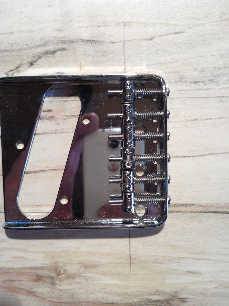

Je trace donc a 650mm toujours en partant du sillet, et je pensais positionner mon chevalet pile a 650 avec les pontets en position médiane pour conserver une possibilité de réglage dans les deux sens (soit entre 649 et 651) :
Qu'en dites vous ?

c'est un diapason fender vintage à 25.5" soit 648mm.
Va faire un tour sur le lien ci-dessous, il te suffit de mettre le diapason et le nombre de frets et il va te donner la position exacte pour ton chevalet de télécaster

Merci, je suis allé voir et c'est bien pratique.
Par contre :
-je ne comprends pas pourquoi ça peut varier entre un chevalet Telecaster ou un chevalet strato sans vibrato ??
- d’après ce qui est dit : "center of forward-most mounting screw or pivot post" ça veut dire que c'est la position la plus avancée du pontet, donc le réglage ne peu que augmenter la longueur de corde vibrante ?
Par contre :

D'accord avec jaha, le diapason pars sur 648. Pour la compensation ça se règle toujours en positif, place tes pontets en bout de vis à 648 et t'es bon.

Super, j'ai appris quelque chose là! (je pensais qu'on pouvait régler dans les deux sens).Naka a écrit :Pour la compensation ça se règle toujours en positif
Par contre stewmac me donne :
Avec 22 frettes et 648mm de diap :
Telecaster® style bridges 654.353mm (± 0.5mm)
Et la je comprends a nouveau plus rien....
HELP !

Distance indicated is from the fretboard edge of the nut to center of forward-most mounting screw or pivot post.
C'est la côte du bord de ton sillet jusqu'au milieu de la vis de montage du chevalet, c'est à dire les 4 vis placées en ligne sous les pontets (celle qui permettent de fixer le chevalet sur le corps).
Traces la position des vis à 654.353mm (± 0.5mm), place le chevalet pour que ça coïncide et tu devrais retrouver approximativement ton diapason

petite astuce suplementaire 648 c'est théorique car avec le compensation c'est toujours plus
en moyenne sur mes grattons en 10 52 je suis à plus 2 au mi aigus et + 6mm au mi grave
n hesite pas à reculer un peu ton bloc chevalet car c'est penible à regler quand les ressort sont hyper comprimé sur les chevalet tele
