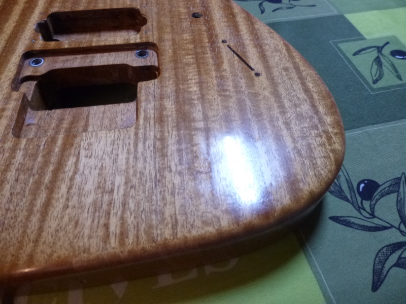

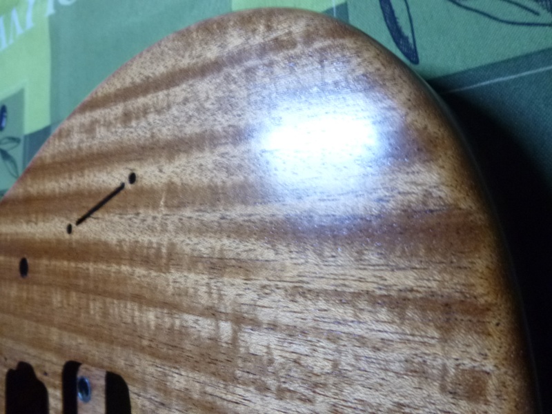

Première couche de Tru Oil:
C'est la découverte du produit, difficile de dire si j'en met trop ou pas assez, ça à l'air de bien pénétrer vu que je n'ai pas eu trop de surplus à enlever...par contre le sopalin marque Sopalin, c'est très bien! Aucune peluche et il n'absorbe pas trop le vernis.
Demain, si possible, une couche au matin et une au soir, puis égrainage à la 000 :wink:

Ca va rendre... Bordel comme ça va rendre... :wink:
Messages : 17592
Re: 2ème projet: Mo'Fucking'bird - Patator en finition!
Tu peux aller à 4 couches par jour avec le Tru-oil (voire 6 si tu te lève tôt et te couche tard).

Super belle pelle ! Il va falloir que je teste le tru oil.

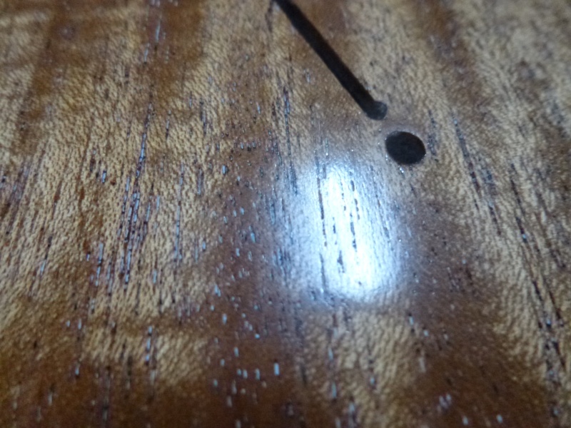

tu feras gaffe car pores ouvert c'est joli
mais il y un soucis apres polissage
les pores reste blanc et c'est moche :evil:
je sais pas comment faire ?pour virer la pate à polir de dedans ?

Bah je polis pas donc :D

Ca claque Tibo ! Tes bois se révèlent réellement, le manche surtout je trouve :beer:
J'ai toujours peur que le tru oil reste assez fragile mais c'est super beau.
