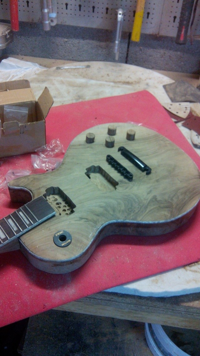

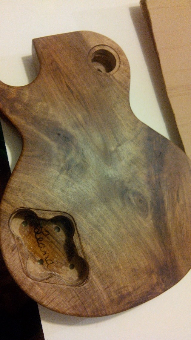

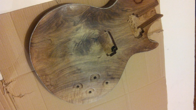

Ça c'est du beau noyer :linux: Les défonces le sont un peu moins :sif:

Re: Une LP 54 par ici aussi :D
oui j'ai rattrapé celle du chevalet pour le manche on verra ensuite...

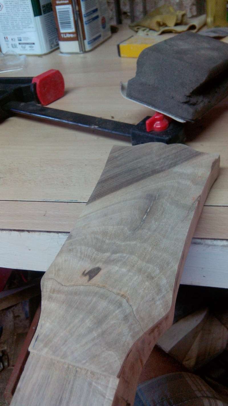

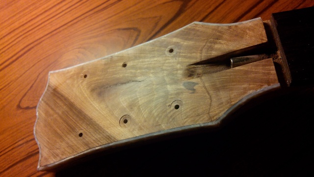

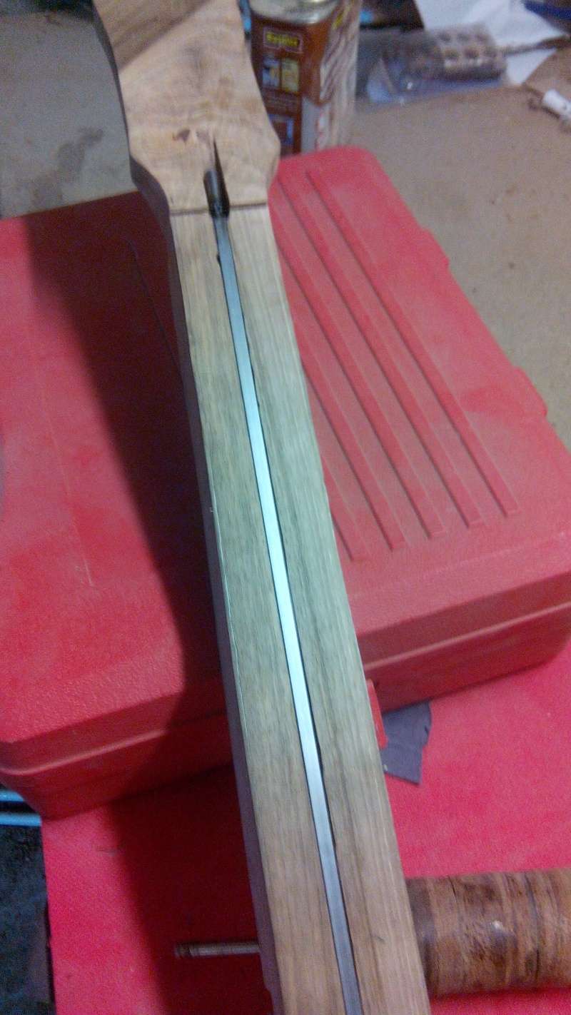

Petit travail avec un placage de tête, en attente du truss rod de chez vda.... snif l'avais oublier dans le premier colis

Petite avancée de ce côté aussi
Truss rod, canal creusé et mis en place

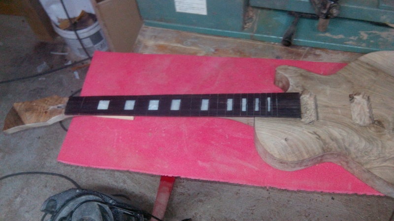

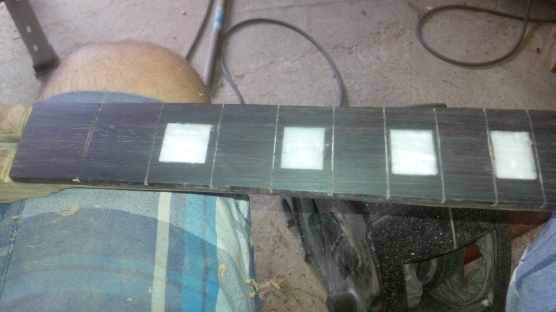

J'ai aussi avancé de ce côté mais pas de manière énorme, je me suis consacré au manche principalement,
enfin les avancés en images:

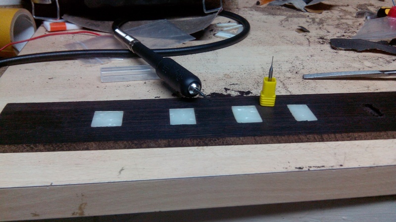

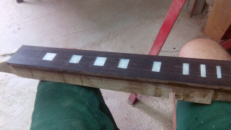

On attaque les défonces pour les inlays touches, ici après 4 ouffff...
Avec deux fraises de cnc fraises, une de 2mm et l'autre de 0.7... qui a cassé aux dernières retouches....

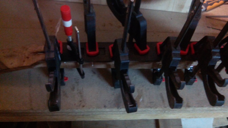

Une fois tous les incrustations vérifiées et réalisées, j'ai tout d'abord collé au manche
Et enfin collage des inlays, ici c'est fait, j'ai collé à la colle epoxy bi composant :baleze:
Depuis les photos, j'ai commencé à désépaissir l'ensemble, et je suis à cette étape.
J'ai réalisé aussi la défonce tenon mortaise du manche sur le corps mais sans photos :siffle:
Reste bien sur quelques ajustements.
La suite au prochain épisode
Pas mal toute ces chose, mais j'ai l'impression qu'on grille un chouïa l'orde des étapes. :malade:
Il est préférable de faire les entailles du frettage avant d'entailler le inlays
et dans tous les cas de figure Le slottage est beaucoup plus facile à réaliser avant le collage de la touche.
Mais tout est réalisable, c'est juste pour éviter les galères.
- Messages : 8908
autre chose, pour des inlays carrés ou rectangulaire, rien de plus simple que de les faire au ciseaux, ça permet d'avoir des bord parfaitement droit et des angle parfaits, et c'est beaucoup plus rapide.
oh j'y ai même pas pensé 6ril.... enfin je me suis dit au tout début qu'avec mes ciseaux j'allais plutôt écrasé le bois (pas des trucs top, ni aiguiser proprement ...)
J'avoue que je suis les étapes au feeling... mais je préfère tout de même slotter après le collage. Je le note quand meme dans un coin de ma tête, faire les rainures des frettes avant les inlays

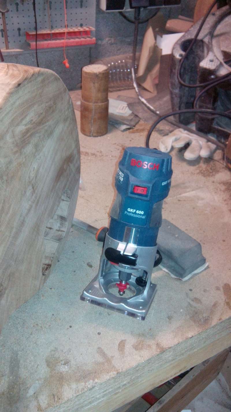

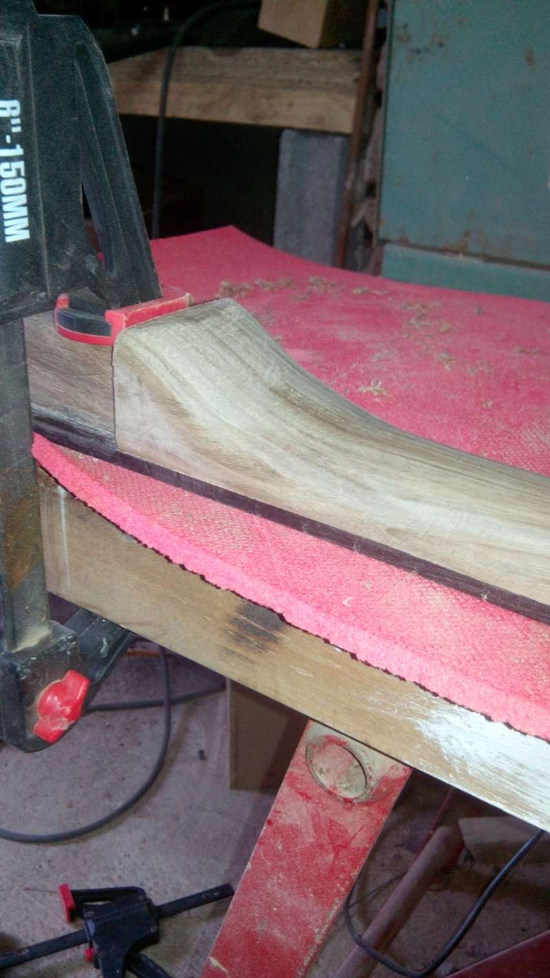

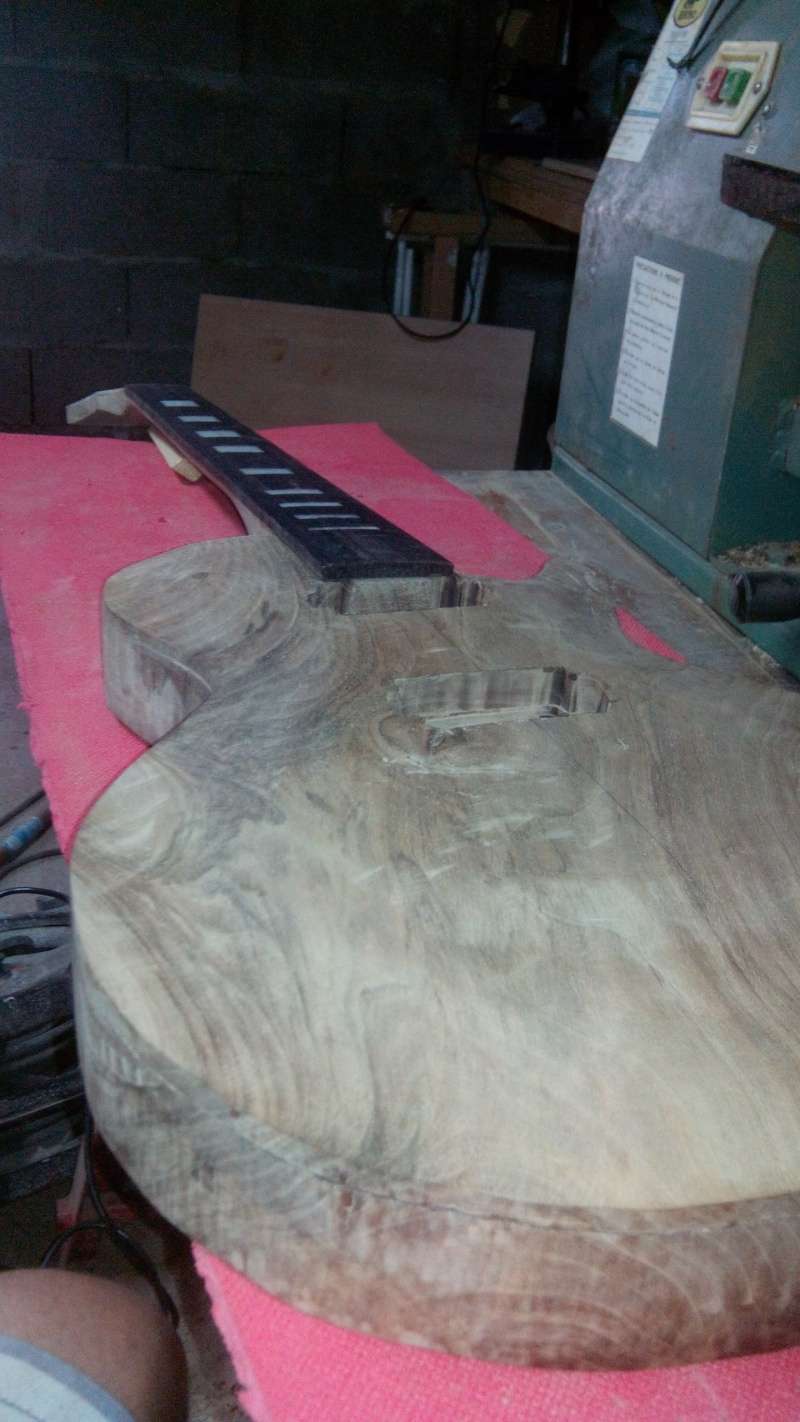

Malgré mes avancés peu fulgurante je vois que je n'ai pas posté depuis un moment ici.
Donc voici les mises à jour du projet:

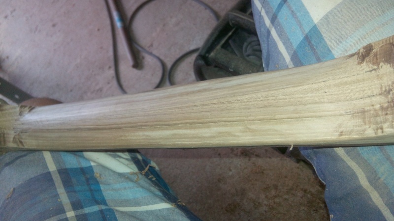

Raduisage de la touche et rainurage des emplacements de frettes
Début de galbe
Ca commence a devenir bon

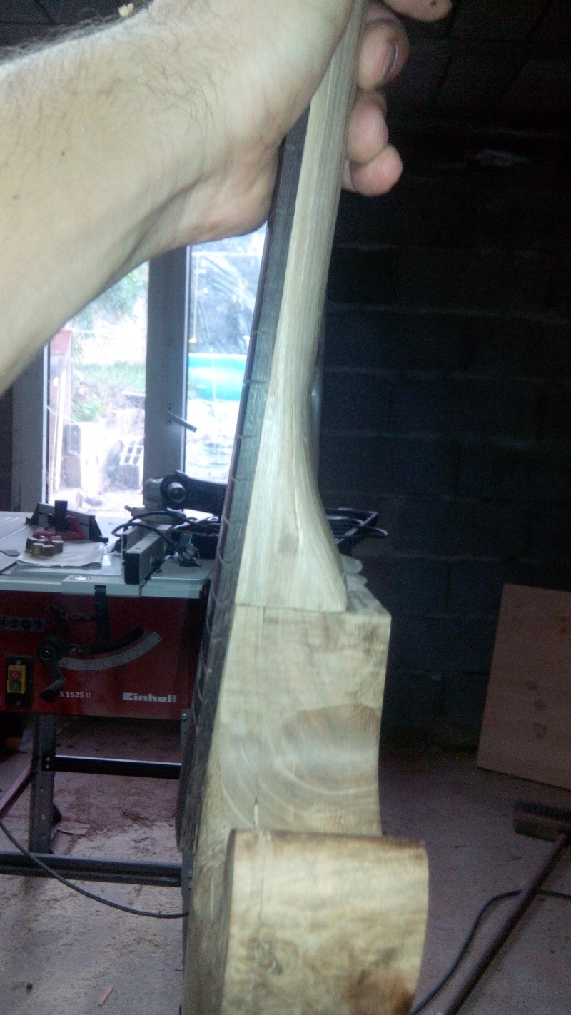

Attaque du talon

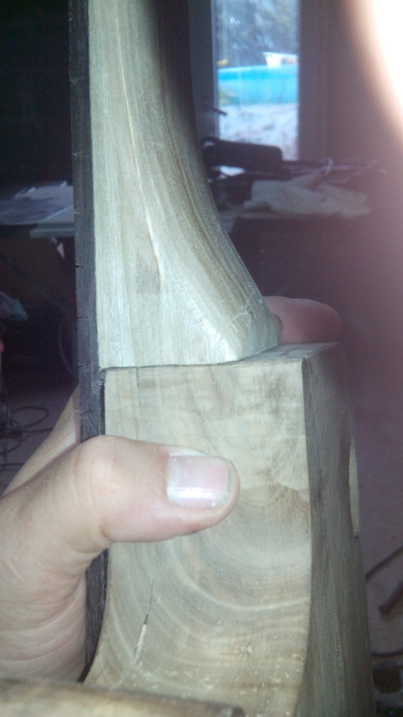

Réglage de la jonction manche/corps
Pour finir ça tiens sans rien
Vue générale
Et petit craquage financier Bosch GFK800 qui aura pour but de faire les travaux d'affleurage et d'arrondi (d'ailleurs fait sur cette dernière photos)
J'ai commencé la feuillure sur la tête mais je ferais les images à l'étape collage
Début de galbe
Attaque du talon
Vue générale

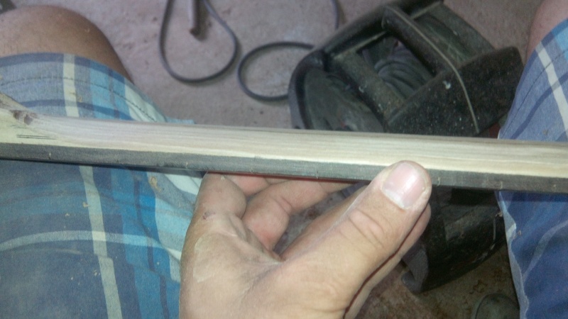

ça avance mais fait gaffe la brigade du talon va te tomber dessus
meeck ne regarde pas !
- alain deloin
- Messages : 645
- Localisation : Normandie
Suis d'accord, va falloir le retravailler un peu ce talon.
C'est vrai qu'il y a encore un peu de boulot.alain deloin a écrit :Suis d'accord, va falloir le retravailler un peu ce talon.
Et puis pense à redimentionner tes images en 800x600 max
- Messages : 6849
je confirme pour le talon

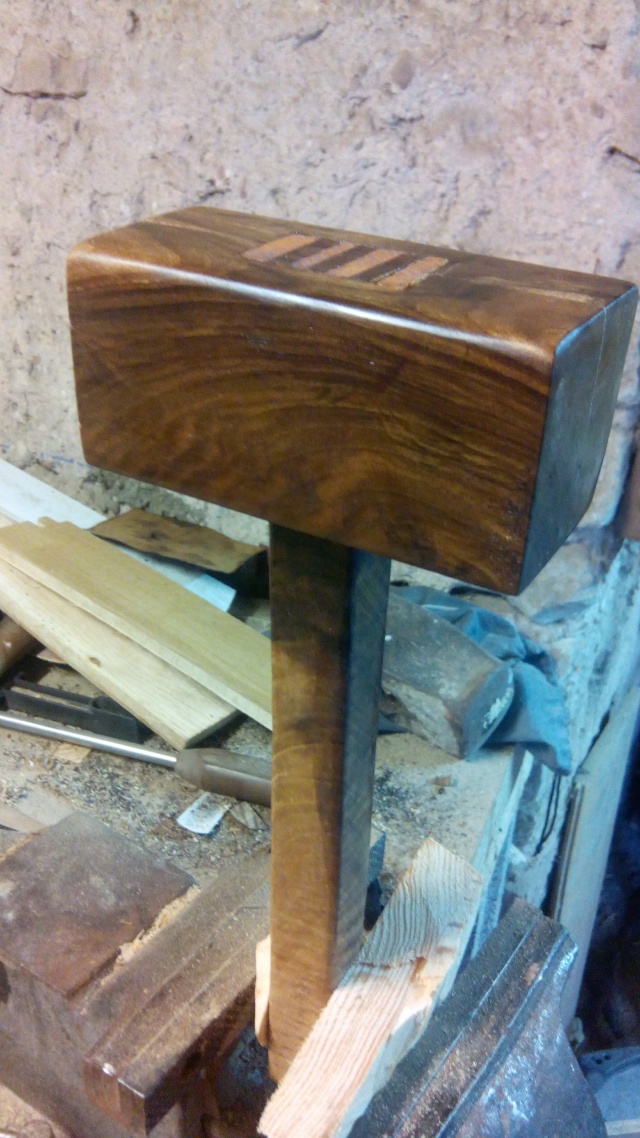

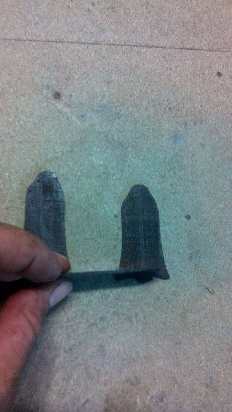

L'avantage c'est que ça a un poil avancé :siffle: :

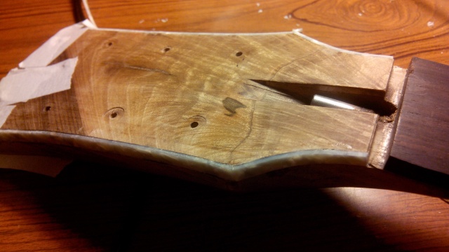

On commence par le filet sur la tête

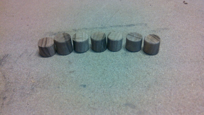

Petite pause pour faire le maillet de Thor

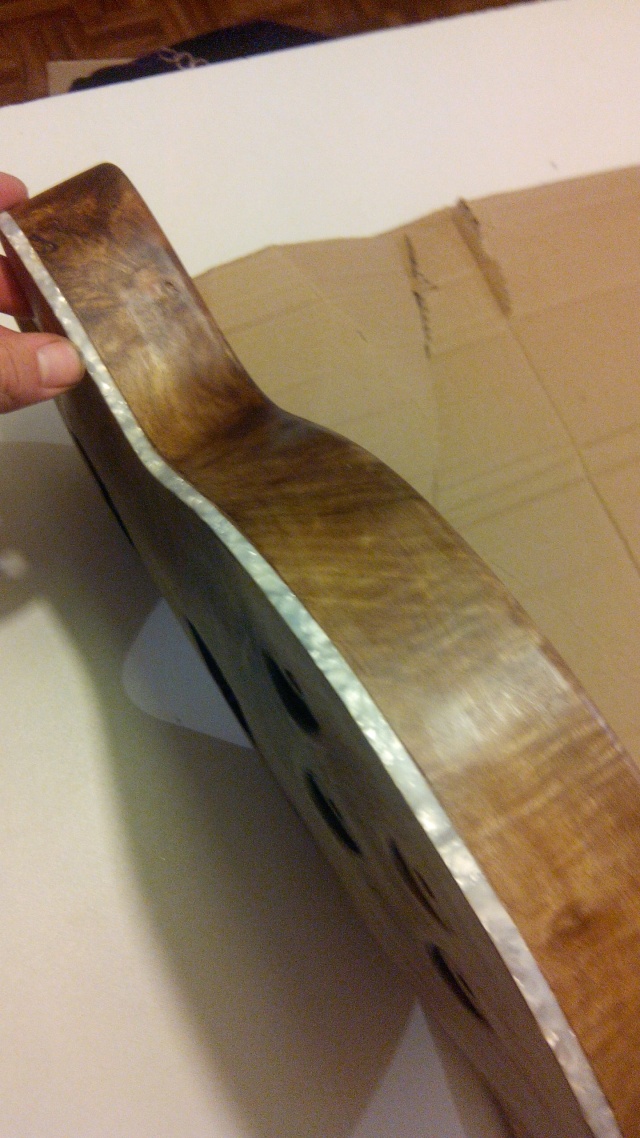

Aperçu de loin de l'ensemble, manque plus que les micros, filet aussi sur le tour de la table
Et la tête et mon diy manouche support de ciseau
Vue du dos, devant et côté après une couche de danish et la signature de la 2eme
La suite dans pas longtemps
Désolé pour la disparité de mes posts.

Cette guitare va être superbe avec un finition un peu brillante
Le seul truc que je lui reproche, c'est le filet en perloide qui ne va pas bien avec le reste à mon avis. j'airais plus vu soit un filet bois ou bien un filet crême ou noir, mas le perloïde je trouve ça trop "kitsch"...
