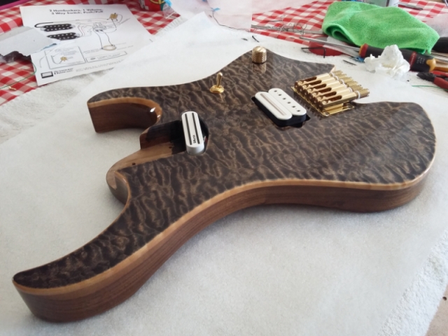

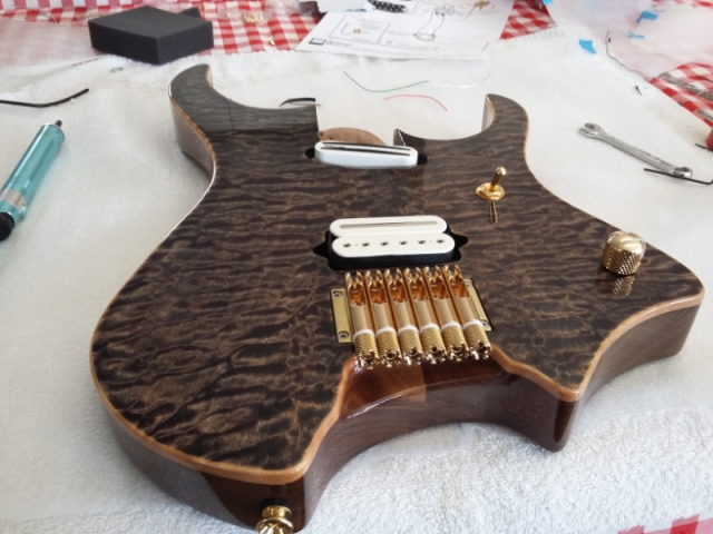

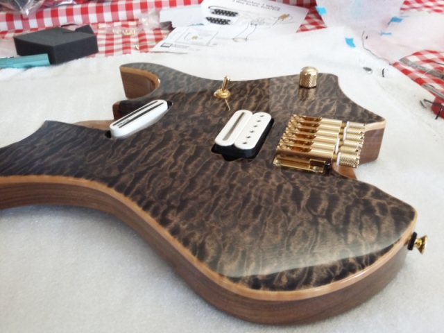

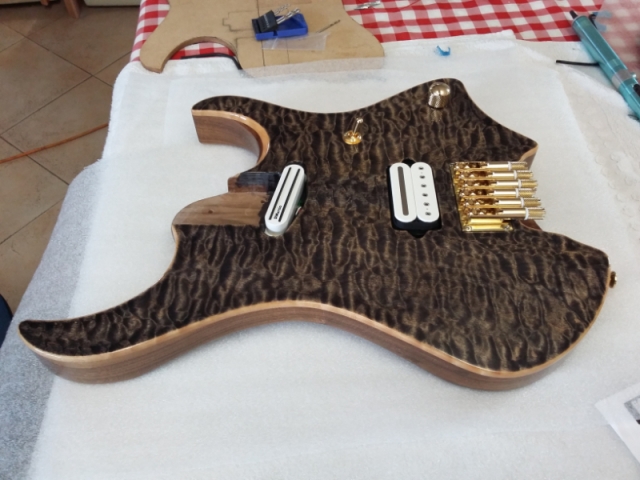

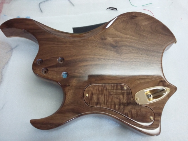

Le corps est enfin terminé à 100%
Montage du chevalet, micros et câblage (split du micro chevalet sur le volume, pas de tonalité ..... ça sert à rien :kalash: ).
Voici les dernières photos avant le montage du manche dans qques jours..... j'ai hâte de l'entendre sonner

Comme tout le monde, je trouve le résultat vraiment magnifique. Bravo.
Par contre, le sélecteur de micro je l'aurais mis ailleurs, tu n'as pas peur de te cogner dedans lors de rythmiques endiablées ?

Le doré est rarement mon premier choix mais il y a des cas ou ça passe naturellement, et la ça le fait :app:
P.S. : comme nicobass, juste un bémol sur l'emplacement du sélecteur mais du moment que ça te convient.
Re: Une Headless... C'est reparti
L'emplacement me convient, trop près du micro chevalet, je me cogne dessus en permanence.
Là il ne me gêne pas et reste facile d'accès.
C'est l'un des avantages quand on fait ses propres guitounes, on peut choisir .... :linux:
