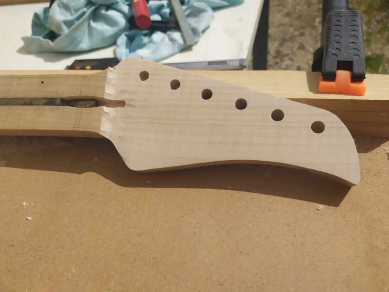

Bon beh c'est percé, mais pas encore collé. Je préfère enlever la matière sur la tête avant et collet la touche ensuite :

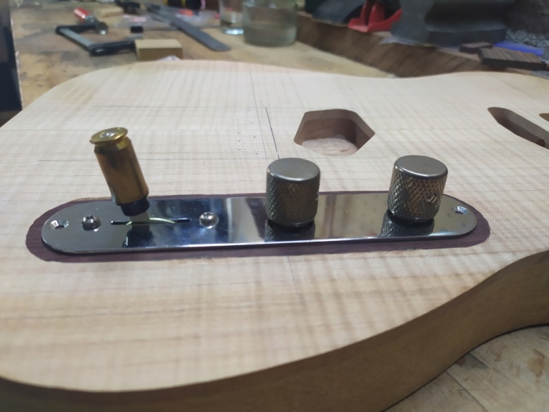

Puis perçage pour l'electronique
J'ai la meche de 20 mm pour percer au niveau du jack mais je ne sais pas sur quelle profondeur :?:
J'avais reçu en cadeau (sur le bon coin) pour je ne sais plus quel achat deux boutons et de réglages et un de Switch fait avec..... Des cartouches... J'ai essayé sur celui du Switch et je suis pas fan :green:
Je ne peux pas mettre ceux des potards car ils sont en 6.35 et les boutons en 6.
Messages : 6572
Re: Se remettre dans le bain avec une telecaster
question de goût, mais je ne suis pas fan du tout du levier de switch...
tekalekatan
Messages : 513
Message par tekalekatan »
:green: Moi non plus. Je comprends pourquoi c'était un cadeau
