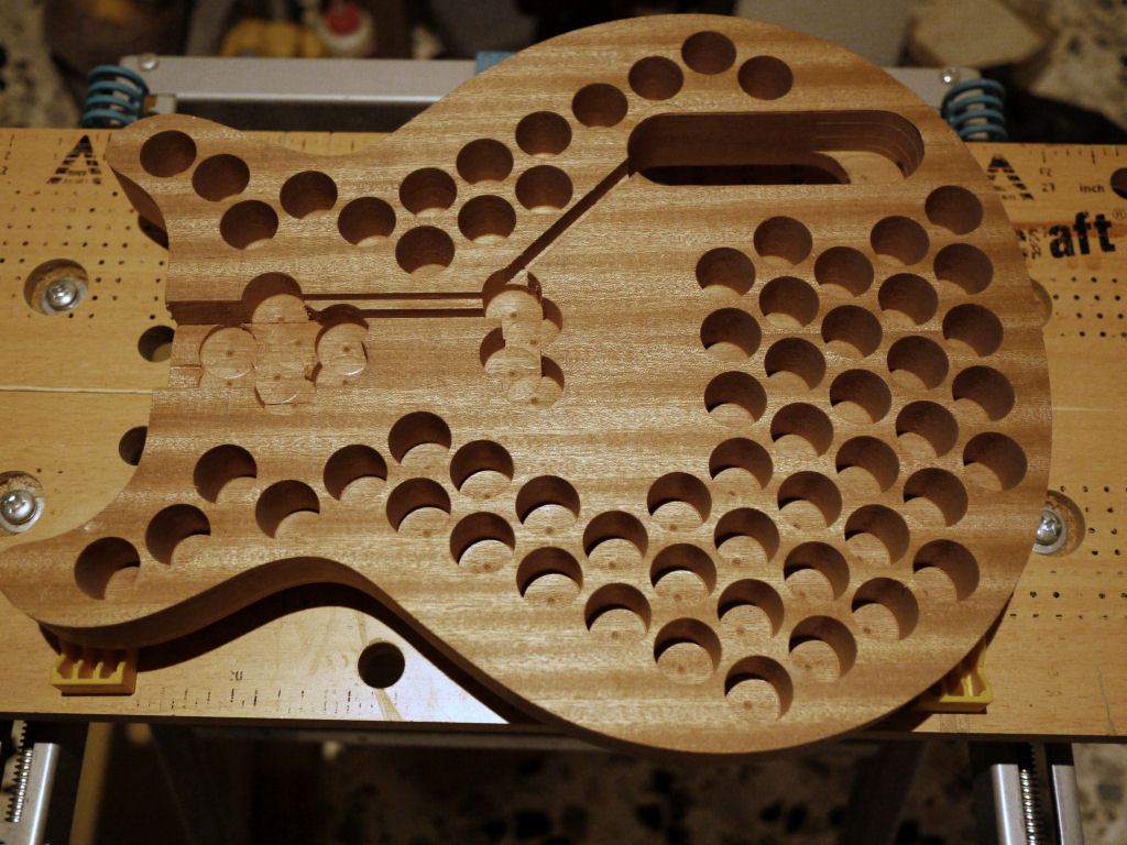

Grosse journée de travail chez Hypérion, un gros merci à lui pour la mise à dispo des machines et le gros coup de main aussi :wink: .
Désolé mais on a pas chaumé et je n'ai pas pris le temps de faire des photos en cours de route, à part celle-ci après détourage à la ruban et allègement à la mèche à nœuds (contrairement aux apparence, ça va plus vite que de faire des gabarits et usiner ça à la défonceuse). Les allègements me réduisent la masse du corps d'environ 25%, ce qui me le ramène pile à la même densité que le cédro que j'ai utilisé pour le manche.
Du coup j'en suis rendu là:
- ébauche du corps terminée à part la mortaise du manche et les cavités micros (faute de fraises adéquates)
- table collée jointée et amenée à bonne épaisseur (à la table aspirante et défonceuse)
- slottage de la touche terminé
Et en prime, corrayage complet du corps de mon rabot jap (au lapidaire et fini à l'abrasif sur la table du combiné), tout est pile d'équerre, je vais pouvoir le terminer pour de bon

Coucou les ptits loups!^^
Ce que vous dis pas l'ami biterrois c'est la température qu'il faisait cet aprem... :aie:
Sacrée journée de luthe, m'en était pas payé une comme ça depuis longtemps
Super journée à luther entre potos, je vais bientôt reprendre la construction de la broceliande (ah banderillero cette fois...), je vais remonter le topic, un uké tenor est sur le feu aussi... :mrgreen:
La loupe de peuplier ça pue, j'ai encore l'odeur sur le teeshirt... :mrgreen:

C'est pas une "hollow", c'est une "allégée" à -25% de matière lourde :mrgreen: .Ptitmarseillais a écrit :Ben, tu as oublié le mot hollow dans le titre de ton projet .... :sif: :mrgreen: (ah, d'un autre côté il n'y a pas les ouïes .... :mdr2: )
On ne te vois pas souvent Charly, mais quand c'est le cas ça fait super plaisir ..... :linux: :app:
Les trous de la loupe seront comblés au yaourt 0%

Ben il nous fait le coup de la guitare gruyère,

Tiens, je pique cette bien belle idée du gruyère, qui va servir très prochainement :wink:
Sinon, comme guyzard, je ne peux pas te féliciter, avec deux malheureuses photos en vignette pour une grosse journée de travail, c'est pas possible :pac: :mrgreen:

Bah, les trous je suis sûr que ça a déjà été fait :wink: .
Pour les photos, je fais ce que je peux, mais c'est pas évident de s'arrêter toute les 5 min, quand on est lancé on a vite fait d'oublier.

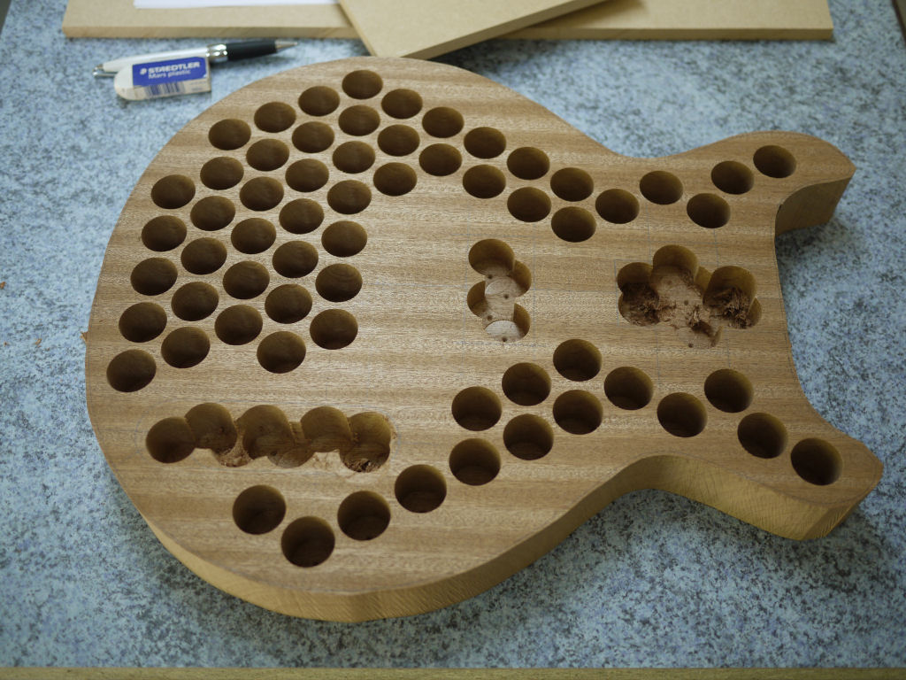

Cet aprem, la mortaise du manche, au ciseau. Bon ça se fait, mais j'aurais pas craché sur un coup de fraise à la place si ça avait été possible
. D'autant plus que les débourrages pour la défonce micro en plein milieu des flancs ne m'ont pas facilité les choses (ça a été fait avant de s'apercevoir qu'on avait pas les fraises pour)
