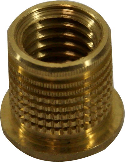

Pour tenir un manche de guitare, je chercherais plutôt des inserts filetés avec un filetage fin ou des cannelures, comme les inserts de TOM.

Oui, il y a deux autres types l'un avec une surface "molletée" (je suppose que c'est ce qu'enrico entend par "comme les inserts de TOM")
Perso, je ne suis pas fan de ceux ci et en effet ça doit être coton à enlever si besoin
Moi j'utilise ceux ci:
et d'une parce que le filet est plus fin comme l'a dit Enrico et aussi parce qu'on sert beaucoup mieux avec une clé BTR qu'avec un tournevis plat sur un bout d'empreinte
J'en ai utilisé en M4 et en M6 achetés sur ebay ou même amazon pour les derniers. Perso, en GSB, je ne trouve que les cannelés
Les premiers cités par Enrico, je les ai déjà utilisé mais dans du métal, un filetage foiré, tu reperces et re-taraudes à un diamètre supérieur et tu mets ça pour retrouver un filetage propre et fonctionnel

si t'as une adresse je suis preneur
- Jaha
- Teletubbie : membre puni
- Messages : 4734
Re: Tele en noir et blanc
merci pour l'adresse mais j'ai failli avoir une attaque en voyant le prix de ce truc, il est en or a ce prix là?
J'en ai trouvé un peu dans le même genre en beaucoup moins cher
http://www.tid-inox.com/visserie/insert ... age,0.html
Ici en lot de 10
http://www.outillagetrend.fr/epages/980 ... S/W6/10%22
Ici en lot de 10
Modifié en dernier par Jaha le ven. 31 janv. 2014 22:21, modifié 1 fois.
- Glooby
- Messages : 3675
Non, mais c'est une boite de 50 et amazon est un revendeur qui doit marger sur ce genre de trucs.
Rien ne t'empêche de faire ta propre recherche mais t'étonnes pas de tomber sur des cheminées en tapant insert bois :mrgreen:
- Jaha
- Messages : 4734
ouf sérieux j'ai eu les jetons sur le coup quand j'ai vu le prix et c'était pas super clair comme annonce :mrgreen:
- Glooby
- Messages : 3675
bon ok c'est de l'inox, c'est mieux que le bichromaté mais c'est beaucoup plus cher quand on rate pas le fait que c'était une boite de 50Jaha a écrit : J'en ai trouvé un peu dans le même genre en beaucoup moins cher
De plus, sur ce genre d'insert, je trouve que la taille extérieure est trop balèze en comparaison de la vis que tu fous dedans et en plus il faut tarauder à l'avance donc avoir l'outil adéquat. Sur les miens, tu mords dans le bois en serrant d'où l'importance comme l'a dit Enrico de ne pas partir de traviole
