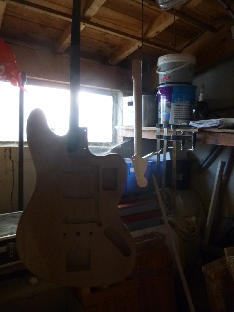

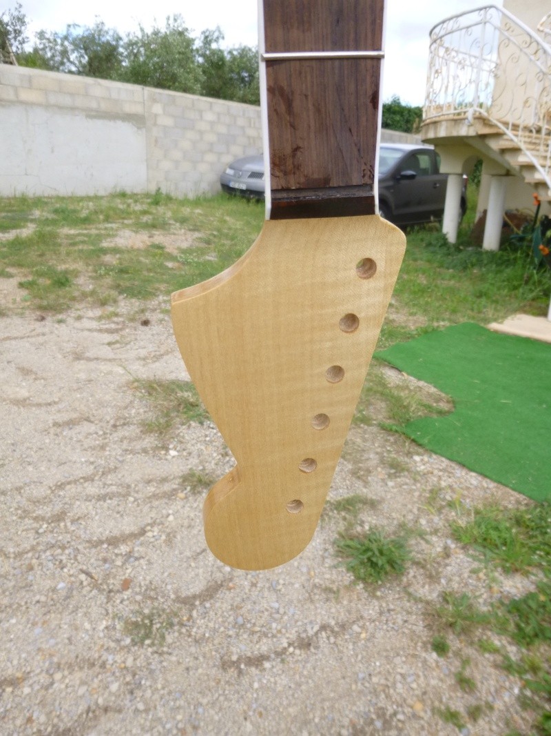

1 ere couche z pox sur le corps et 2 couches de true oil sur le manche

On te croit sur parole Ludoludobag a écrit :1 ere couche z pox sur le corps et 2 couches de true oil sur le manche

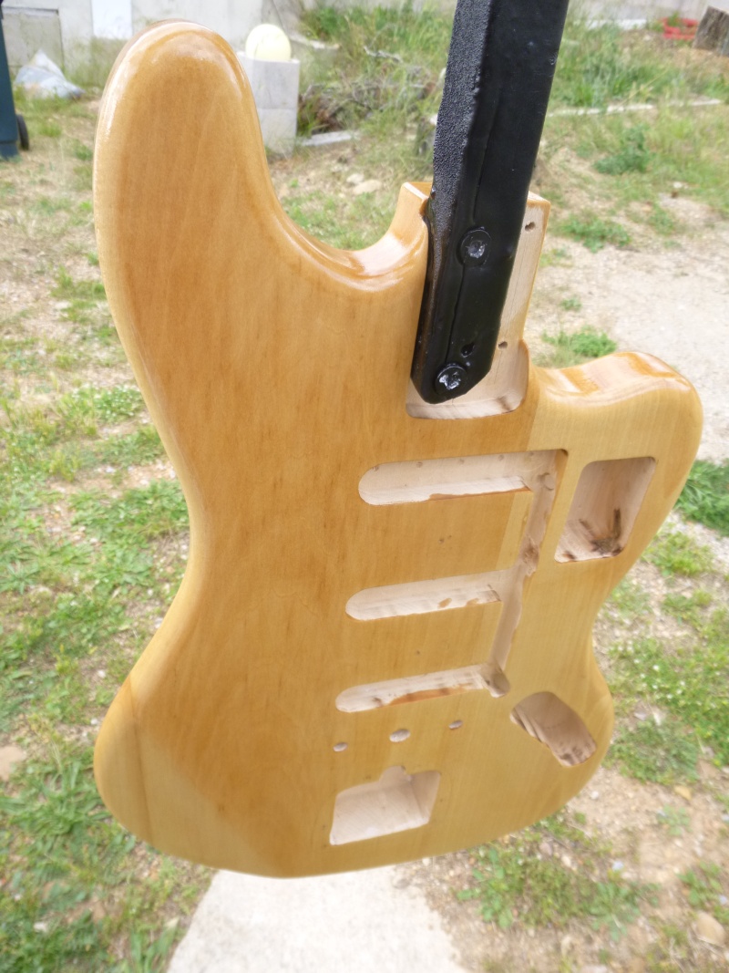

Ya un léger voile opaque quand même, t'es sur de ton dosage ou de la pression du pistolet? :aie:

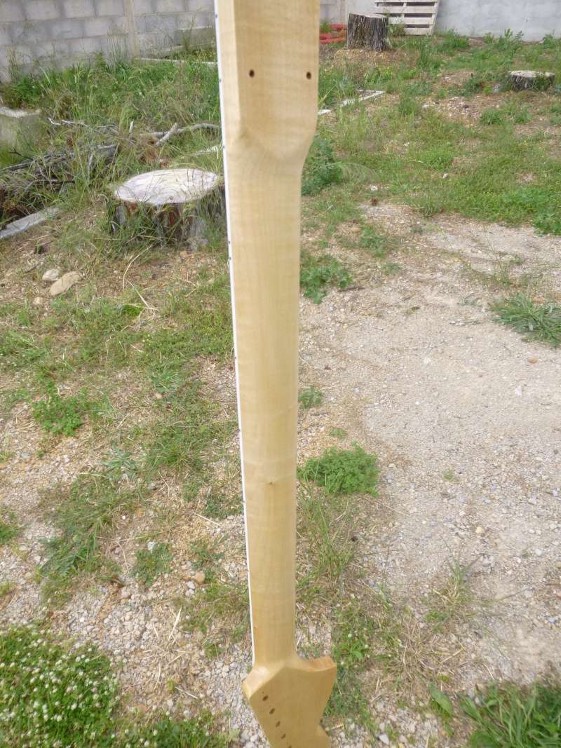

2 éme couche de z pox ,ça pue grave,et je me demande si je serais pas allergique à ce truc en fait !
une autre couche de true oil ,mon applicateur maintenant c'est au doigt par l intermédiaire d un gant vinyle ,c'est pas pire que le reste et j ai pas le doigt qui pue pendant 15 jours :siffle:

Sur la deuxième photo on peut constater que tu as couper tout tes arbres pour pouvoir luther :-D
Joli taf

Re: bass VI sherwood
oui des saloperies de pins maritimes
contre
les processionnaires
les cigales
les aiguilles
les pommes de pins
la resine (j en avais pleins la bagnole et pour l enlever tu frottes 2 heures à la térébenthine )

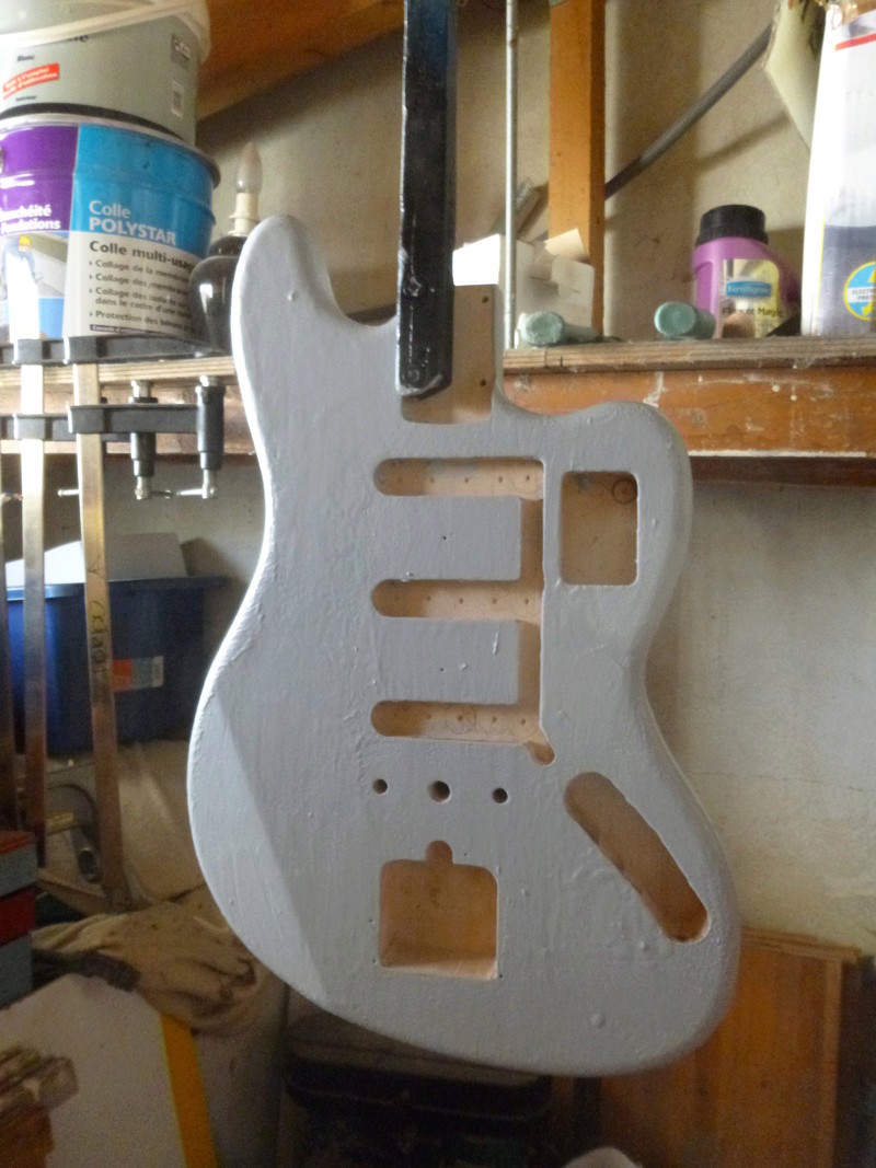

z poxy poncé en attente de l appret
assistant ponçage ,je le connais pas mais il est sympa :wink:
une autre couche de true oil apres un petit ponçage pour mettre à plat au 400
c'est tout pour le moment
si j ai le temps et surtout l envie appret ce week end
puis apres standby pendant une bonne semaine je vais faire mon pèlerinage en Italie
standby dessus ce week end car
1 il y a du vent et le temps est plutot orageux donc pétarader c'est pas une bonne idée ,je fais ça en exterieur maintenant car c'est intenable en espace clos sans cabine
2 faut que je me fasse une place pour (une espece de grande boite pour retenir les projections)
3 faut que je me fasse un support pour tenir le bout de bois
donc comme j ai toujours pas de cabine et de support et de plus il y a un vent ce week end !(force 12 )
j ai âpreté au pinceau (qui est a balancé entre parenthèse)
c'est pas fait pour etre mis au pinceau tout comme au rouleau mais bon c'est de l apret donc a reponcer de toutes manières
normalement demain ponçage :wink:
