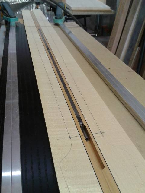

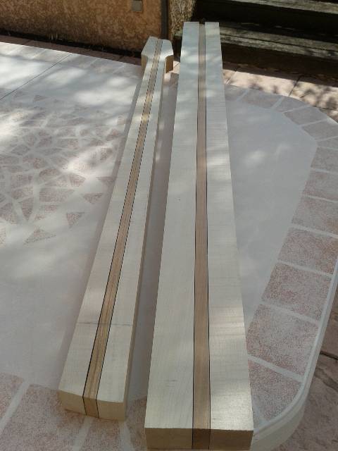

-Je n'ai pas la prétention de faire du nickel. T'inquiète les bourdes il y en aura pour lui donner du cachet :mrgreen: ; mais quand ça merde dès le début autant recommencer. C'est surtout ces taches vertes sur l'érable du manche qui me déplaisaient fortement.
- Oui le premier manche est tout à fait recyclable en manche non traversant et sans taches. Là le but de ce projet c'était de faire un traversant, je n'en referai sans doute pas mais je tenais à en tenter un.
- La place dans le garage, c'est pour pouvoir circuler sans se cogner, et aussi laisser un peu de place à la tondeuse pour l'hiver :siffle:
Anisotropie : je viens d'apprendre un nouveau mot...
...je l'aurai oublié demain ! :D
Le bois du nouveau manche me semble bien plus propre. Je n'ai pas vu de traces suspectes et n'ai pas eu de mauvaise surprise au détourage... pourvu que ça dure !

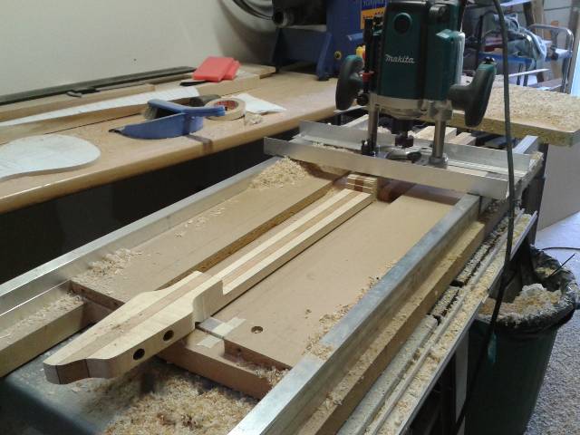

J'avance prudemment : détourage, canal du truss rod et courbure de la tête

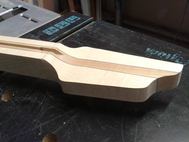

J'aime bien mon multiplis et je n'ai pas de tâche à planquer mais je vais quand même mettre un placage sur l'avant de la tête. Y a pas de raison de voir du merisier de face.

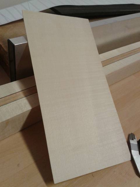

J'ai passé un bout d'érable à la calibreuse jusqu'à avoir 1mm d'épaisseur. Je n'ose pas descendre + de peur de le casser. Il reste très raide à sec, mais je pense quand même pouvoir lui faire épouser la courbe de la tête

D'ailleurs j'ai tenté de mettre le placage, il n'a pas envie de se courber uniquement dans le sens que je lui dis.
J'ai monté à blanc, avec une pseudo cale contreforme, ou avec des mousses, mais c'est pas extra... et là j'ai entendu "CRAC" sous un serre joint... pauv' placage :rip:

C'est ce que j'ai fait mais pas comme il fallait. Avec eau chaude et vapeur, ça se cintre bien en bout, mais le reste part un peu dans tout les sens.
Bref mon erreur c'est surtout de ne pas avoir découpé à la forme de la tête, et en pressant avec des mousses intercalées, j'avais pas d'appui sur la partie dans le vide et c'est dans ce sens que ça à cassé.
Je vais recommencer ce soir :wink:

J'ai fait mes trous de mécaniques. Trop préoccupée à surveiller l'aplomb j'ai un peu oublié de regarder où je perçais... :mrgreen: donc le 2eme trou n'est pas aligné au premier, alors j'ai refait la même chose de l'autre côté pour pas que ce soit un défaut mais... du cachet :lol:
Puis j'ai défoncé l'arrière du manche avec une grosse fraise Kivavit'
Ce soir je retente de coller mon placage d'érable sur la tête (avec placage noir entre)
Si c'est pas nickel, je vire tout et laisse tomber car c'est pas vraiment utile Globalement je plaque de l'érable sur de l'érable c'est un peu du chipotage !
Re: Astela, une "petite planche (toute neuve)"- Basse 4 cord
pour plaquer sous ma tete j ai juste mouiller le placage à l'endroit de la courbe
donc il s'enroulait deja sur lui meme :aie:
et apres une cale pour le plat puis un tube pvc ecraser sur la courbe au collage et ça a bien marché

Le placage noir, y a pas de soucis, c'est un 6/10e. Même si quand je le mouille il s'enroule latéralement et pas dans le sens que je voudrais, ça reste souple.
En revanche le placage d'érable ondé dessus est très dure, c'est un bout d'éclisse que j'ai diminué d'épaisseur à 1 bon mm, mais il reste très raide. Je l'ai cintré avant à peu près à la courbe de la tête, mais j'ai quand même eu du mal à le faire plaquer partout. J'ai forcé et j'ai encore entendu un craquement, donc je verrai demain s'il y a des dégâts.
Avec un placage 6/10e, je pense que ça irait, mais j'en ai pas... j'ai fait avec ce que j'avais.

J'ai calibré l'éclisse pour passer de 4mm à 1, mais j'ai pas osé en faire plus de peur que ça casse :?
