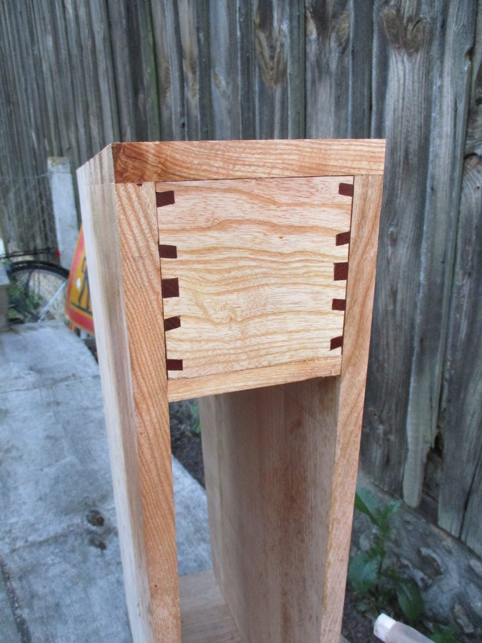

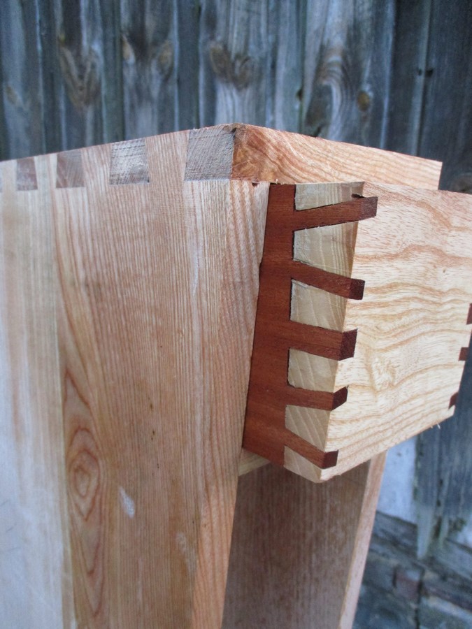

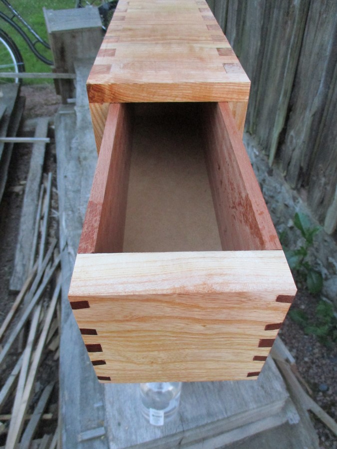

Bon le petit est fait, j'aime beaucoup ce que ça donne en façade :linux:
C'est pas parfait sur les joues, je ferai mieux sur les prochains.
Par contre, je dirai que ce n'est pas un assemblage pour deux panneaux de différentes épaisseurs, vu dans quel sens c'est enfilé
Et je pense pas m'être trompé au traçage (vu que c'est quand même rentré
Sinon c'est ultra costaud comme assemblage.

C'est marrant cet assemblage, je ne connaissais pas.
C'est très graphique en façade, en tout cas.

Je trouve l'assemblage très joli. Le seul petit reproche que je ferais c'est que je trouve la façade trop épaisse. Je l'aurais plutôt vue de la même épaisseur que les côtés...
Re: Un p'tit bureau en padouk !
Vache ! Ça c'est de l'assemblage :app:
C'est un peu mastoc effectivement, mais pourquoi pas faire un chanfrein vers l'arrière sur le haut de la façade ?

C'est vrai, mais comme l'avant n'est pas à la verticale, j'ai voulu ajuster la façade ensuite. Mais effectivement je vais peut être essayer en la faisant de la même épaisseur... Ce sera plus orthodoxe pour les nejiri arigata. Mais va pas falloir que je me goure dans les anglesfidler a écrit :Je trouve l'assemblage très joli. Le seul petit reproche que je ferais c'est que je trouve la façade trop épaisse. Je l'aurais plutôt vue de la même épaisseur que les côtés...
