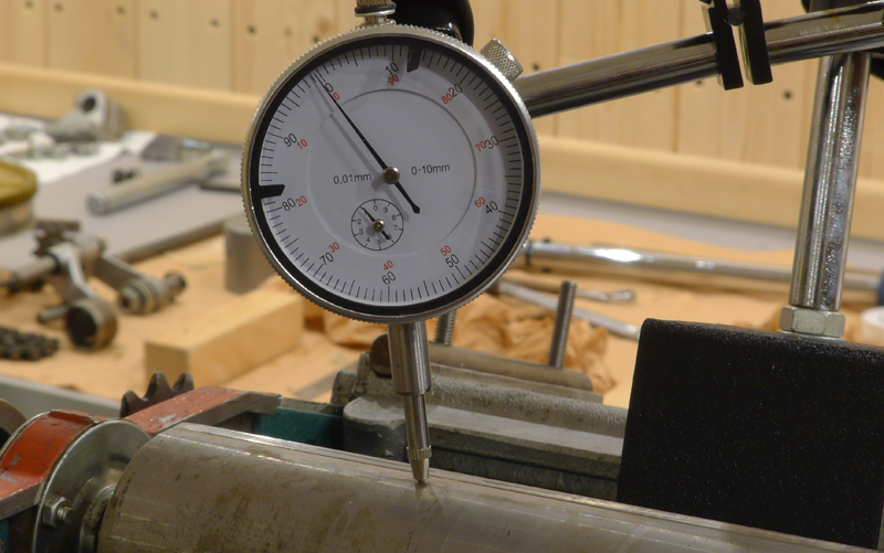

Du coup, je sors le comparateur pour vérifier qu'il n'y a pas de faux rond sur l'arbre (à priori non puisque ça tournait bien avant).
Un bord de l'arbre ...
On tourne l'arbre ... l'aiguille ne bouge pas ... enfin si ... 1/100eme à tout péter !
Et le haut du fer est à tout juste 1mm (97/100) au dessus de l'arbre.
Et c'est partout pareil ! :linux:
J'ai juste un décalage de 3/100eme entre on bout et l'autre de l'arbre.
