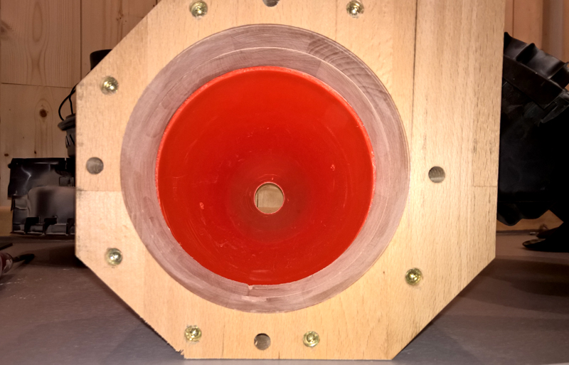

Sinon, j'ai continué un peu le cyclone ...
Quitte à utiliser l'aspi karsher et le dédier au cyclone, autant le modifier et profiter du système de verrouillage du tuyau.
Du coup, hop ... "qu'on lui coupe la tête !"
J'ai fait un petit support pour le cône qui va me servir pour mettre le bout de l'aspi et permet d'avoir une partie tubulaire au cyclone.
Après, faut z'y faire un trou pour pour mettre le fameux bout d'aspi d'un diamètre de 63mm.
J'ai une cloche de 57mm ... mais bon, un coup de fraise à affleurer avec un roulement plus petit et pouf!
Mais j'ai fait une tite boulette ... j'ai centrer le bazar sur la tangente du cercle au lieu de mettre le bord sur la tangente ... mais bon, avec quelques coups de ciseaux, un coup de rouleau à lamelles et on a une ébauche de virage qui devrait le faire !
Je verrais si il y a besoin d'accentuer le virage.
