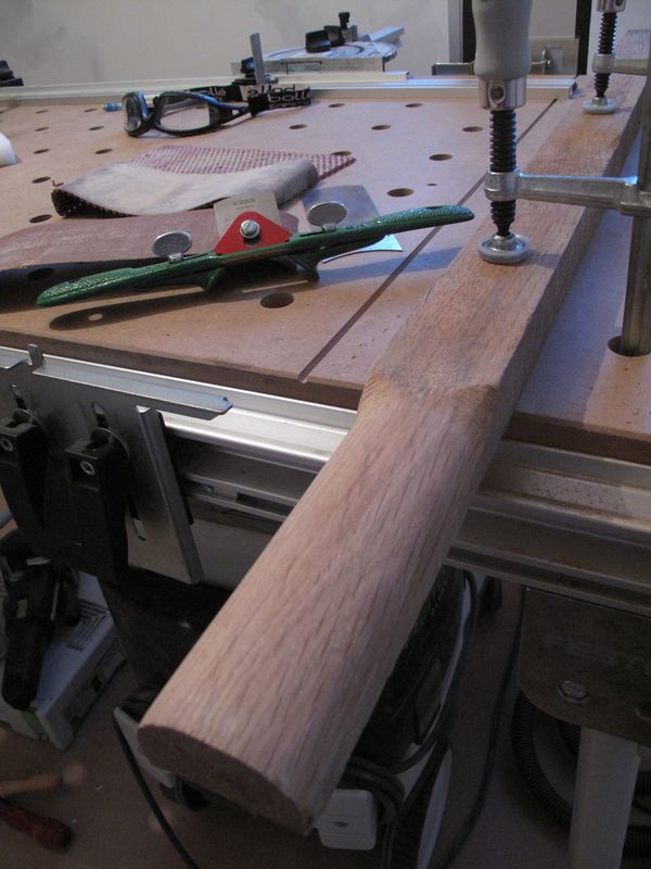

Dans la foulée, apprentissage de l'utilisation de la wastringue.
J'ai transformé un tasseau de chêne en tronçon de manche de guitare pour l'occasion:
Ben la wastringue, c'est chouette, ça va tout seul :linux:

Par contre, la volute me semble vachement en recul par rapport au sillet, me tronc peu jeu

AAAhhhhhh... Tu parles pas de ces trucs là...
Je te rassure t'as encore de la marge...
C'est pas bon
N'rico
Tu as des défauts sur ta Stingray ? J'ai rien vu moi :prr:Ashene a écrit :C'est marrant ton projet est très similaire au miens dans la façon de faire mais je retrouve aussi les mêmes boulettes :mrgreen:
Le point culminant de la volute est à la verticale du sillet et cette dernière atterrit un peu après la fin du canal du truss.tubart a écrit :Par contre, la volute me semble vachement en recul par rapport au sillet, me tronc peu jeu
C'est pas bon
N'rico

Ha oui , il y a visiblement un bug avec la volute :
ça lui fait un gouatre :? il y a de la matière en trop :warning:

Moui, je l'ai rectifiée entre temps, elle est plus arrondie maintenant (mais à voir cette photo je me dis qu'elle pourrait encore s'améliorer):Meeck a écrit :Ha oui , il y a visiblement un bug avec la volute :
Pour le profil, ça donne ça:
(évidemment, sur un modèle évidé, ya un moment où on évide les évidements)
N'rico

oui pour la volute, il faut clairement enlever de la matière sur les côtés et retravailler le "recurve" côté tête. Dommage pour le joint des ailes et pour la trace de défonceuse, sinon c'est pas trop mal parti cette affaire, avec cette belle touche en érable, ça me donne envie d'essayer pour changer du foncé :app:
