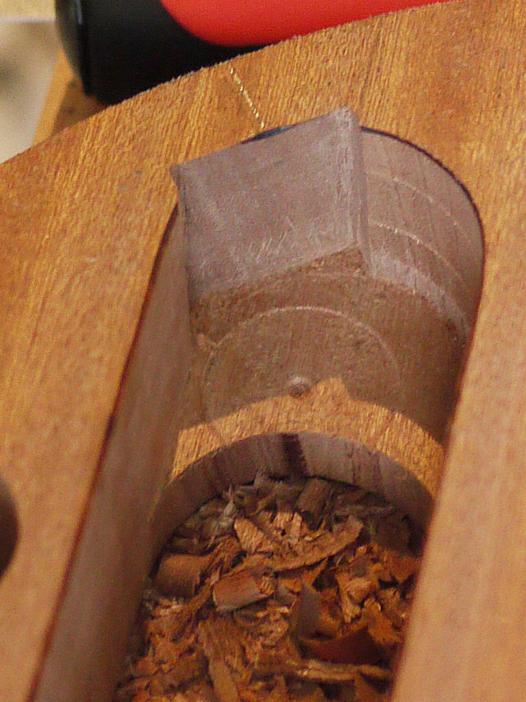

Aujourd'hui, toujours ciseau et maillet, quoique plus light: dégagement des logements des micros. J'ai aussi dégagé les départs des passages de câbles depuis les cavités micros, et un plat dans la cavité éléc pour pouvoir monter le jack tube proprement (me suis fait avoir une fois, pas deux :mrgreen: )

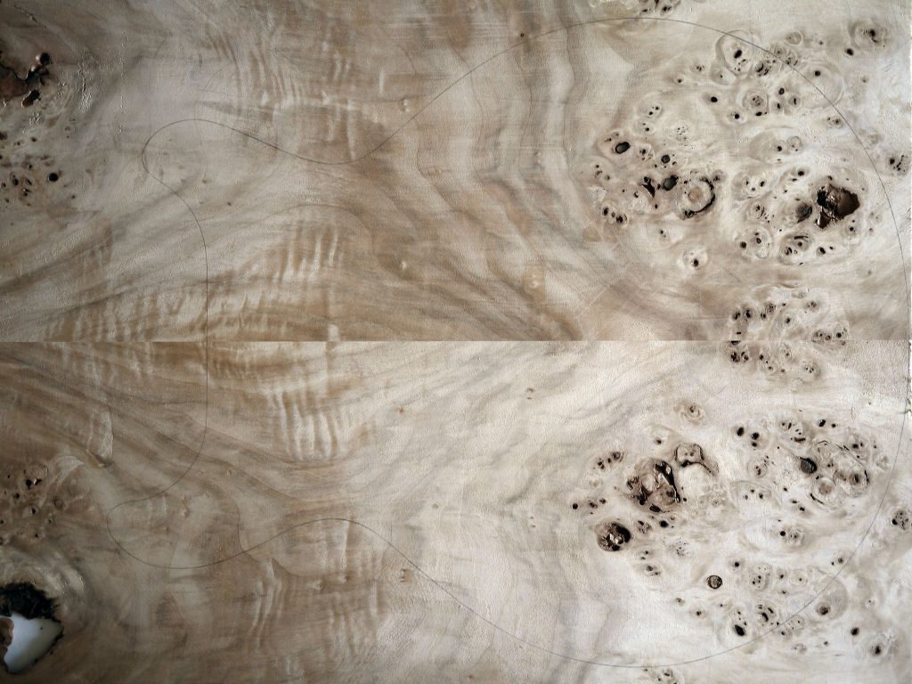

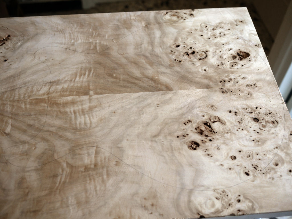

Je viens de finir de préparer la face visible de la loupe. J'ai commencé à l'abrasif, mais ça m'a vite gonflé donc j'ai essayé au rabot. C'est pas si horrible que ça, mais bien galère quand même: le fer accroche un peu quand il veut, un coup pas du tout, un coup ça arrache. Mais au bout de X reprises pour faire disparaitre un accroc, j'ai un truc propre prêt pour le ponçage final :D . Brut de rabot, les figures apparaissent bien ça devrait être joli :yes: !

La table est sous pesse pour la nuit, j'ai collé un placage d'érable au dos pour boucher les quelques trous traversants de la loupe, et avoir du même coup un fond plus solide pour la cavité électronique.

Tu les bouches les cratères, ou tu les laisses comme ça ?

Enrico74 a écrit :C'est beau, la loupe :ang:
Je vais les boucher. La question, c'est: opaque ou transparent ? J'ai plutôt envie de laisser voir la structure interne, mais je ne suis pas fixé.
Kralizec a écrit : Je vais les boucher. La question, c'est: opaque ou transparent ? J'ai plutôt envie de laisser voir la structure interne, mais je ne suis pas fixé.
transparent ..... :linux:
