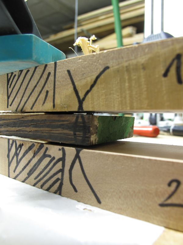

J'ai extrait des plis de mes plateaux de poirier et de wengé et rajouté du placage.
Au final ça donne poirier/wengé/érable/wengé/érable/wengé/poirier:
Une fois de plus, j'ai tiré des morceaux très justes en dimensions, pour ne pas gâcher de bois.
Faudrait que je combatte cette manie ça me laisse trop peu de marges d'erreur :roll:
Pour le collage, j'ai assuré un bon alignement en bridant les morceaux à blanc et en perçant un trou de 3mm de part en part.
De cette façon, au moment où c'est plein de colle et où ça demande qu'à partir dans tous les sens, on peut insérer une tige de bois, dans mon cas un pic à brochettes en bambou, pour remettre tout le monde d'aplomb.
Pour que le pic à brochette soit au bon diamètre et rentre sans trop forcer (au risque de casser), je l'ai monté dans le mandrin de la visseuse et ajusté en le frottant sur une feuille d'abrasif.
J'ai bien fait car au dernier coup de maillet, la tête est partie en chou-fleur.
Ce morceau de manche, je crois que je vais d'ores et déjà l'appeler "prototype" car vu les bois que j'y ai mis, il finira peut être bientôt dans la cheminée :siffle:
Outre les essences choisies, qui ne plaident pas en faveur de la stabilité, j'ai en plus mis des morceaux pas super droits de fil :xfiles: :viking:
M'enfin on verra, je collerai pas tout ça au corps trop vite...

Re: Type LP table wengé: manche n°1
C'est un multiplis, si il a été bien fait il est nettement plus stable que du bois plein, même avec des bois de moins bonne qualité. :wink:
Messages : 7831
Oui, j'y crois fort :wink:
Ça et le pli de wengé assez épais et plutôt droit de fil
ça , je me demande de plus en plus si ce ne serait pas une légende , du bois séché dans de bonnes conditions , suivi d'un bon stockage, je ne vois pas pourquoi du machin se tortillerait plus que du truc où du tartempion , bon dans ton cas se rajoute effectivement le sens de la coupe , qui a de l'importance , beaucoup plus ( à mon humble avis ) que l'essence utilisée .
Sinon , c'est du beau travail , elle va être belle cette guitare :linux:

jipé a écrit :ça , je me demande de plus en plus si ce ne serait pas une légende
Je suis aussi un peu dubitatif d'autant qu'on lit facilement tout et son contraire
Et puis on sait jamais, sur un malentendu, ca peut marcher :wink:
