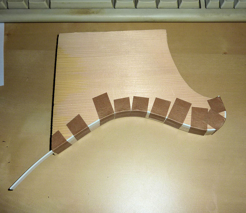

Je commence à faire des essais de collage des filets, pour rappel 1.5mm d'épaisseur donc assez rigides, et je me pose une question :
Selon votre expérience de ce type de manip, vous feriez comment au niveau des 2 cornes
Un seul morceau avec pliage du filet selon méthode décrites dans la FAQ ou ça vous parait trop tendu et un raccord de 2 morceaux au niveau des arêtes est nécessaire (solution que j'aimerais bien sur éviter) ?
Bon, en tapant ça je me dis que je n'ai qu'à essayer moi-même après tout, mais si d'ores et déjà vous avez un avis sur la question :siffle:
Edit :apparemment il semblerait que je suis parti pour un joint à recouvrement
ou plutôt un joint à onglets

Re: Guitare perso inspiration basse Rick série 4000
Bonsoir.
Onglet c'est plus beau.
Cordialement, Cyrille.

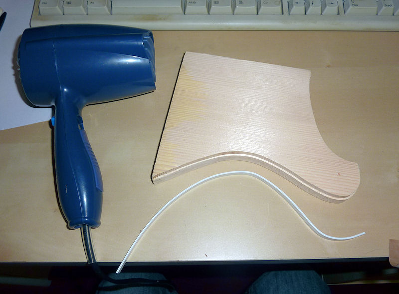

Ce ne sera pas de l'acétone, pas sur que ces filets soient compatibles.
Là je suis en train de faire des essais sur une chute sur laquelle j'ai usiné la corne inférieure.
Pré formage après chauffage au sèche cheveux
Et collage à la UHU HART
Je laisse sécher toute la nuit et demain je fais la jonction avec la 2ème partie de la corne, on verra ça

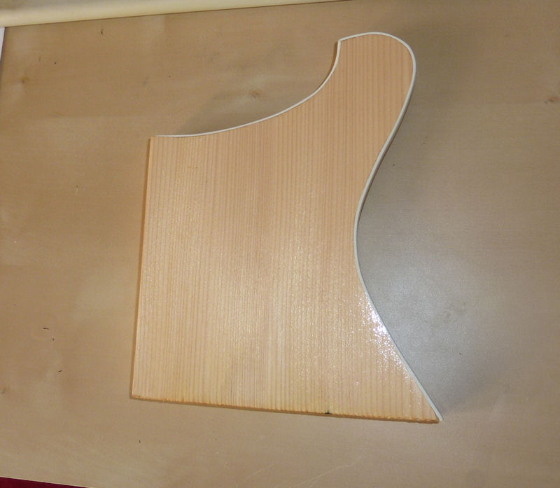

puisque j'intervient dans ton post, j'en profite pour te dire bravo. :app: C'est un beau projet.
Tiens : viewtopic.php?f=15&t=12332&start=55
Les filets, je craignais mais finalement ça a été plutôt bien. J'avais fait les angles à la lame de cutter chauffée au briquet, ça marche bien.
+1 pour les onglets.
Intéressant merci
La cyano justement j'ai voulu éviter à cause de ces problèmes de coulures.
La lame de cutter chauffée je testerai dès demain :wink:
Mes essais de coupe d'onglets étaient pas concluants car la simple pression du scalpel courbait le filet dans l'épaisseur ce qui produisait un creux dans le joint.
La chaleur pourrait peut être aider, et de la bouillie à l'acétone combler les imperfections au collage.
Faut essayer :wink:
Faut essayer :wink:
Les biseaux ça s'est bien passé pour les raccords en bas du manche.
En fait avec le scalpel, sur les essais j'ai vu qu'il ne fallait pas simplement appliquer une pression, mais couper en faisant un mouvement de balancier avant-arrière avec la lame, ça tranche beaucoup plus facilement et nécessite du coup moins de pression
Bonjour.
Comme avec toute les lames lisses, sans dents.alltrax a écrit :En fait avec le scalpel, sur les essais j'ai vu qu'il ne fallait pas simplement appliquer une pression, mais couper en faisant un mouvement de balancier avant-arrière avec la lame, ça tranche beaucoup plus facilement et nécessite du coup moins de pression
