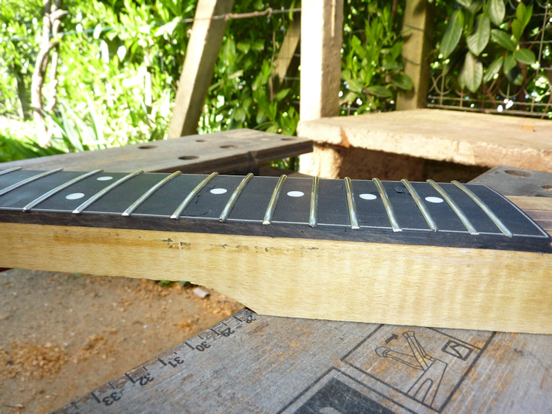

Là je suis en train de fretter la touche, pfiou dans l'ébène c'est pas du gâteau, c'est assez galère de faire rentrer le pied de frette dans la rainure...mais on y arrive...doucement

yahou, je confirme, l'ébène c'est pas un cadeau, j'ai fretté il y a pas longtemps....
Après en avoir planté deux de travers, j'ai mis un coup de dremmel dans les traits de scie et ça a tout de suite été mieux. On voit toujours trop juste, un peu plus large, ça tient pareil et qu'est-ce-qu'on se fait moins ch!!!

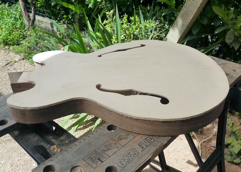

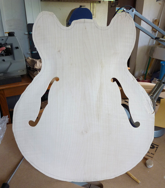

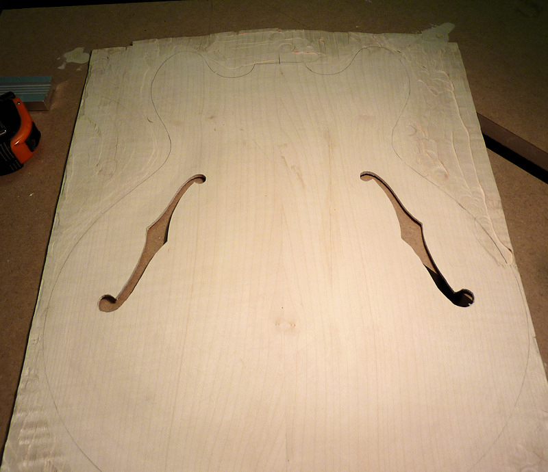

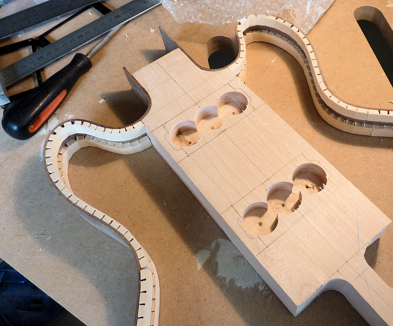

Découpe des ouïes en f :
Après chantournage (j'ai vraiment pas la technique encore avec cette bécane)
Et après ponçage

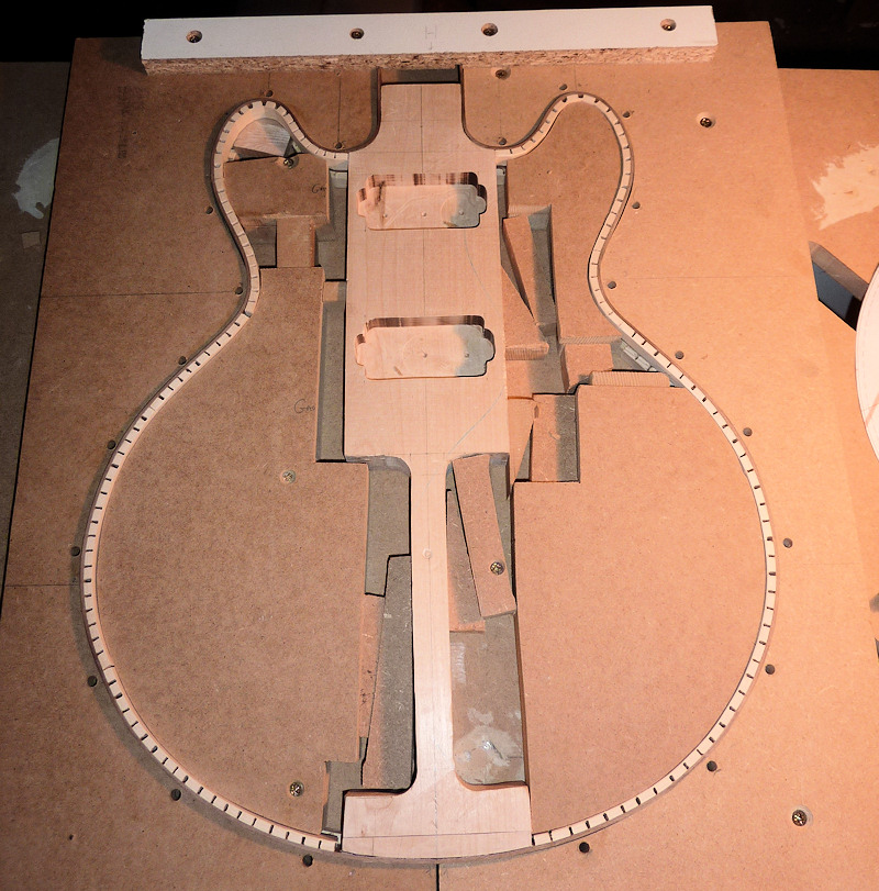

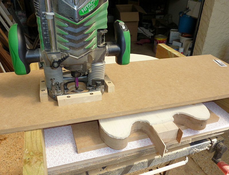

Ensuite c'est la défonce des micros
Réalisation du gabarit
Amorçage à la fraise à encastrer
Et défonce

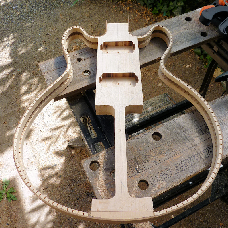

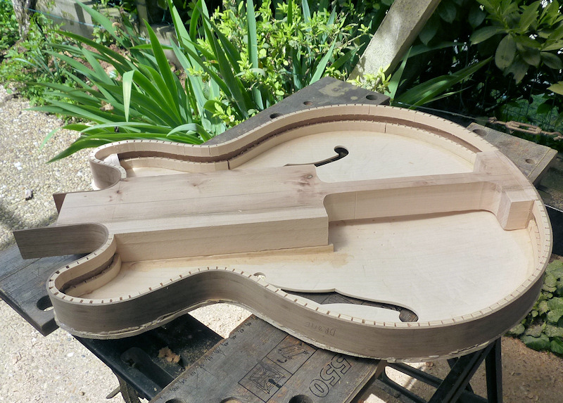

Ensuite je place un renfort dans la corne supérieure gauche pour la vis de la sangle (les attaches types SG j'arrive pas à m'y faire)

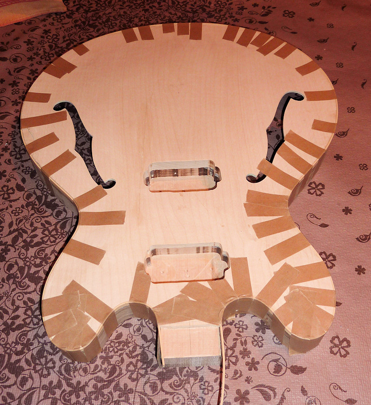

Ensuite c'est la préparation au collage de la table.

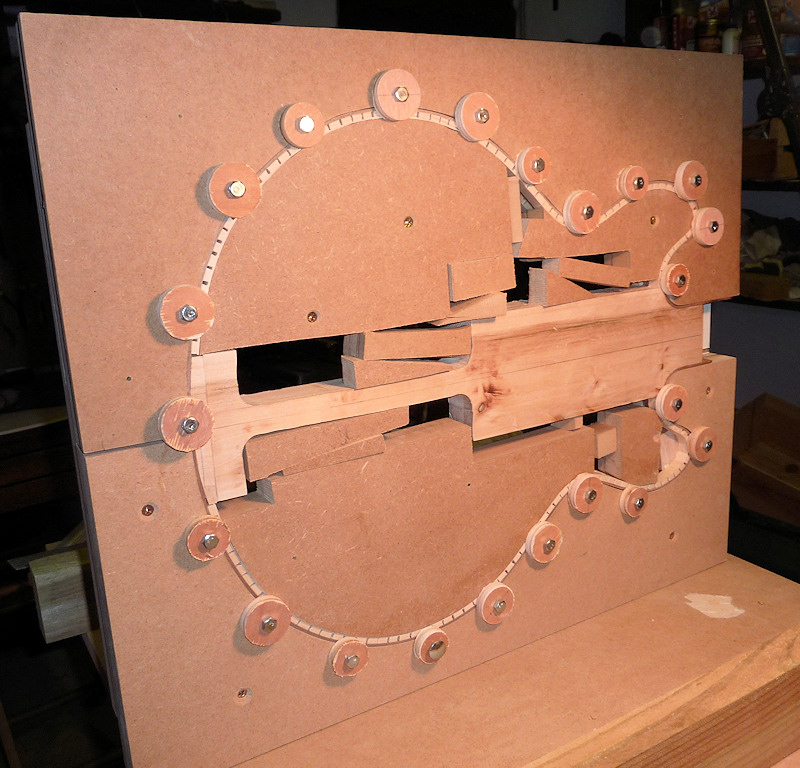

J'ai repassé les éléments du contre-galbe à la fraise à feuillure + copier pour enlever cette fois l'épaisseur des contre-filets.

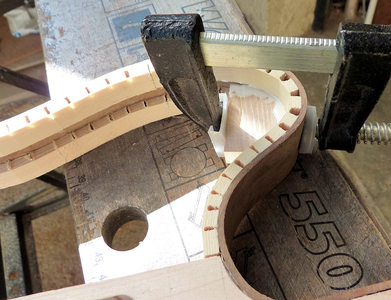

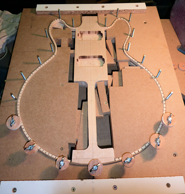

Et puis après le truc c'est de caler tout ça pour bien mettre les éclisses en pression sur le moule. On peut noter les perçage tout autour du moule, pour le système de serrage de la table
Le système de serrage donc, côté face
Et côté pile

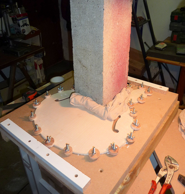

Et puis le collage

:shock: La taille du serre joint :app: :app: joli taf en tout cas...
Messages : 7831
Re: Une 335 en 4
Ça promet tout ça :baleze: :app:
Cette photo, on dirait que t'as encastré ton montage autour d'un poteau en béton :sm: :lol:
Faudrait pas qu'il bascule, hein, ton parpaing :prr:
PS: t'as mis quoi pour que la colle qui déborde et qu'on voit un peu partout ne solidarise pas l'ensemble au moule ?

Enrico a écrit :PS: t'as mis quoi pour que la colle qui déborde et qu'on voit un peu partout ne solidarise pas l'ensemble au moule ?
Rien, j'ai enlevé ensuite le surplus avec un réglet, y'a 1 bon mm entre la jonction table/éclisses et la surface du moule

:app: Super montage pour caler tout ça !
(Ce qui serait plus gênant, c'est que le parpaing se colle... :mrgreen: )

Des poids d'haltères ça fait moins peur, si jamais il vient à choir ton parpaing, tu peux tout recommencer :mrgreen:

J'ai pris ce que j'avais sous la main, mais vous imaginez bien que j'ai vérifié à 18 fois son équilibre :mrgreen:
Bon il est toujours en place ce matin, je vais aller de ce pas démouler tout ça :beer:

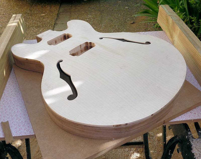

Voilà au démoulage
Y'a déjà une toile d'araignée dans une ouïe :mrgreen:

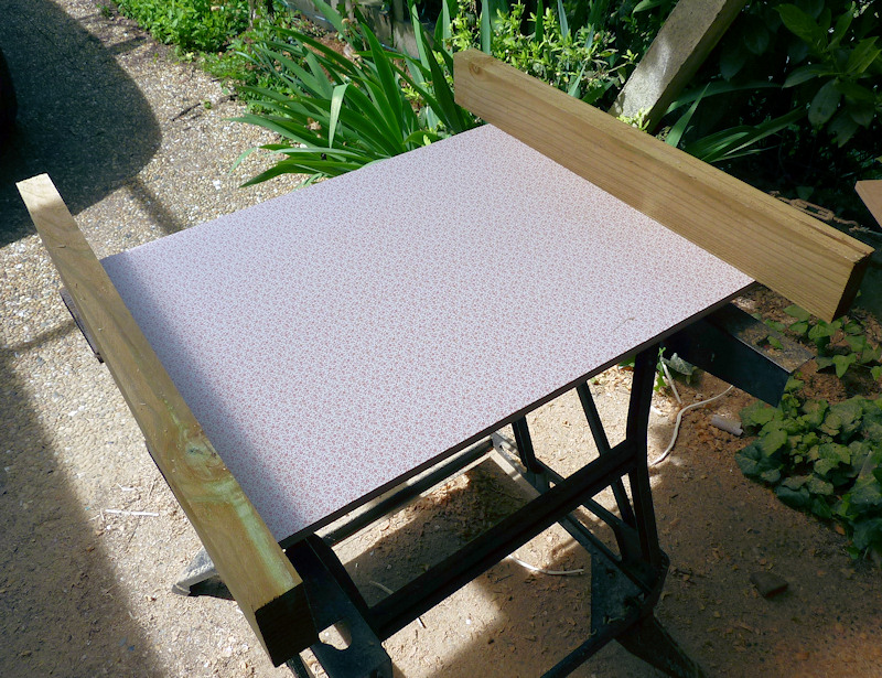

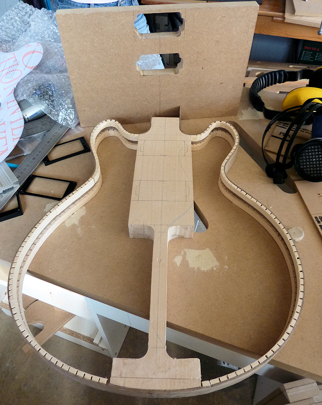

Bon ensuite pour affleurer il faut se faire un petit montage, c'est la beauté des tables galbées :siffle:
Alors une grande table en U (noter que je pousse le détail jusqu'à la décorer d'un superbe papier collant :siffle: )

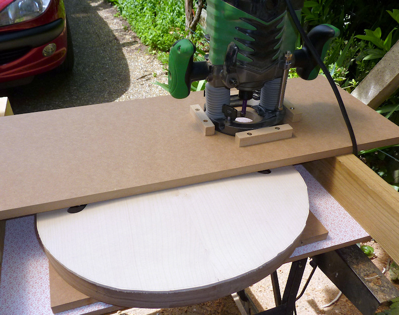

Et puis une non moins grande table de guidage pour la défonceuse
Et en avant pour affleurage, défonces micros et binding
Pour le binding de caisse c'est un peu la misère. J'ai un léger voilage de l'ensemble, ce qui fait que le bord de la table n'est pas partout à la même hauteur, et comme la défonceuse l'est (à la même hauteur), j'ai des variations de profondeur, ça va jusqu'à 2mm par endroits :?
J'ai eu beau essayer de contrôler ça avec les serres-joint, j'ai pas pu faire mieux.
Je compenserai en descendant légèrement la table par endroits, et en faisant 1 ou 2 rebouchages à la jonction filet/éclisse

Dommage pour le voilage... Tu peux ptetre rectifier en projetant de la vapeur? Un hamam quoi...
En tout cas c'est chouette!
(Ta défonceuse, on dirait un transformers :mrgreen: )

Ton "voilage pourrait bien venir de ton montage pour la défonceuse : le médium n'est pas assez rigide pour ça, d'autant plus que ta défonceuse ne semble pas être un modèle de légèreté.
Donc, quand la défonceuse est au centre de ton montage, la planche en médium plie probablement d'1 bon mm, voire plus, et quand tu la rapproche des bord, elle remonte...
Solution : des cornières métaliques. :D
arnito11
Messages : 293
Enregistré le : dim. 29 janv. 2012 12:03
Localisation : Carcassonne
Re: Une 335 en 4
Message par arnito11 »
Et puis s'ajoute au poids du transformer, la pression de tes grands bras musclés... en tout cas, l'idée du plateau est excellente je trouve !
J'suis pas vieux, j'suis vintage !
alltrax
Messages : 1351
Localisation : Quinsac (33)
Re: Une 335 en 4
Message par alltrax »
Non non c'est bien un voilage.
Quand je pose le corps sur une surface plane, toute la surface de l'éclisse inférieure n'est pas en contact, j'ai un jeu qui va jusqu'à 2mm.
En gros il faut vraiment la poser pour que ça se voit. ça ne me dérange pas du tout pour la guitare au final, c'est juste chiant parce qu'il n'y a pas moyen de se dégauchir correctement.
Mon médium ne plie pas, il est assez épais et je ne travail que sur le côté de la table en U, la guitare étant au milieu, donc pas de flèche.
Et mes gros bras ne jouent pas non plus, la défonceuse est calée, je ne la touche même pas, je fais simplement glisser la planche sur laquelle elle repose.
Bref, journée moyenne hier, pas vraiment satisfait de mon taf. C'est le métier qui rentre :beer:

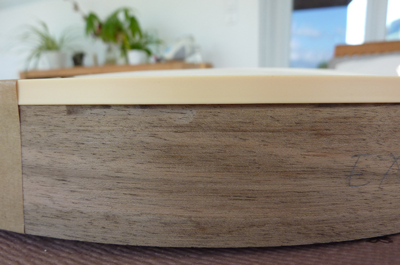

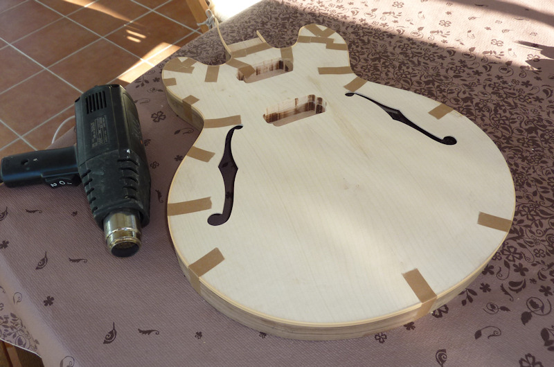

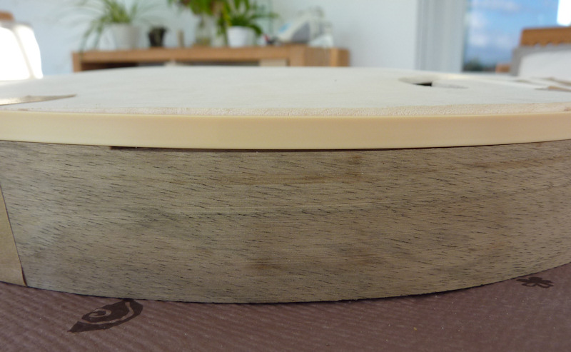

Collage du filet de table ce soir
Pré-collage d'abord et passage du décapeur thermique (attention à ne pas trop chauffer) pour préformer le plastique
Au passage les 2 zones que je vais devoir combler
Et puis collage définitif
