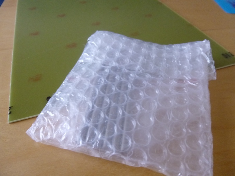

j ai les aimants qui arrivent ,la plaque d'epoxy pour faire les flasques car je veux mettre ça dans un capot bois maison qui à une cote pas standard et les micro jazzbass ne passe pas dedans (unité chevalet micros)

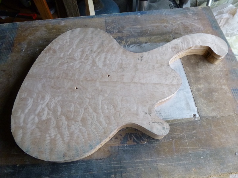

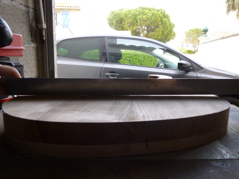

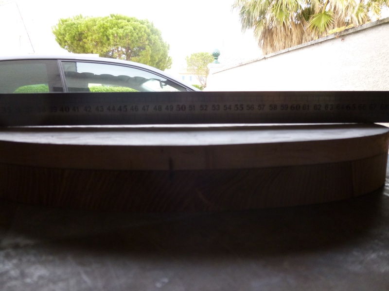

detourage
bon faudra surfacer car ça a la gigue :?
bon je suis à 39mm et quelques ça va mais bon c'est du boulot en plus :roll: (d'ailleur j ai un gros 1/4 de rond à faire donc le surfaçage se fera après comme ça je perdrais moins en épaisseur )
D'ailleurs 6 :beer: si tu me lis tu es à combien d'épais sur la tienne ? j ai vu que le père riri en a fait une à 35 mm dans une vidéo ;une blanche

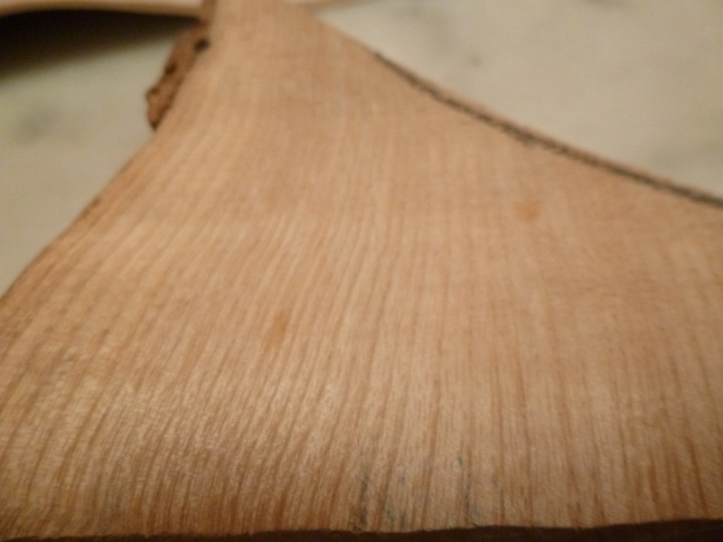

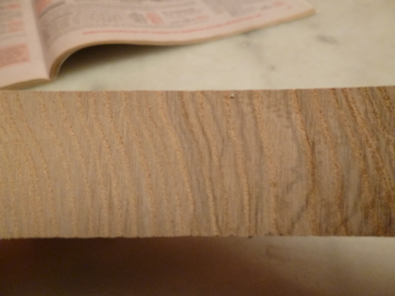

autre chose mon frene pu c'est une horreur ,ça sent la caca ,finalement c'est peut etre pas du frene ?

Surfaçage à la défonceuse ?
Re: une roya 4 cordes
le frêne pue?
bizare non?
pour l'épaisseur, je ne sais plus, et je n'ai plus la basse pour mesurer, logiquement et me connaissant, je l'ai faite a 40mm.

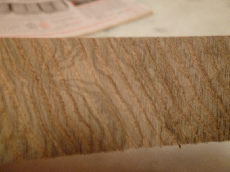

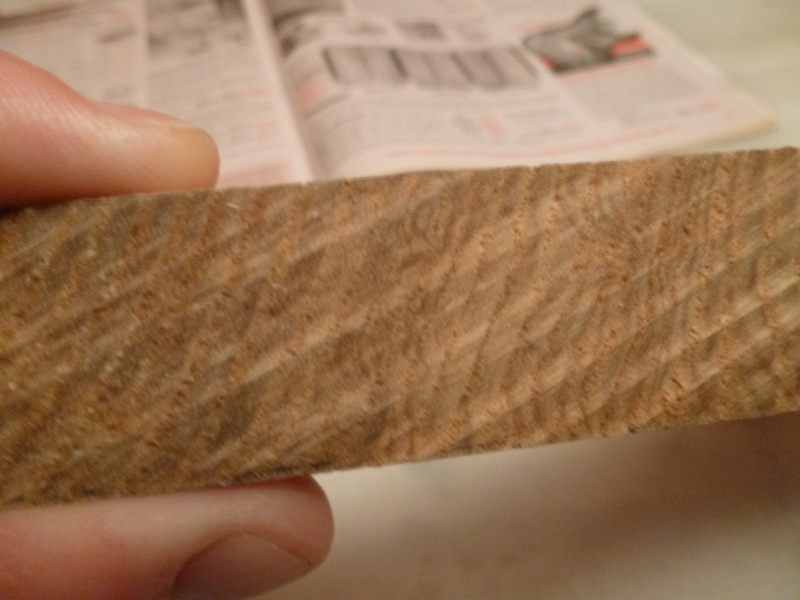

oui obligatoire avec la defonceuse j ai pas de rabot de 400 mm de large :aie: et puis à la main le pommelé et ce frene (je sais meme pas si s'en ai d'ailleurs)c'est pas la peine d'y compter ,le je sais pas quoi arrache à contre fil c'est lamentable (j ai jamais vu ça des eclats de 5 cm ) :xfiles:
ok je suis partie sur 35 mm mini car c'est lourd à l'heure actuelle :beer:

pas besoin d'un rabot de 400mm, un N°4 suffit.
mais faut l'affûter nickel et y aller en travers fil, a 45°.
comme ça normalement tu n'arrache pas.
des éclat de 5cm?? :xfiles: :xfiles:

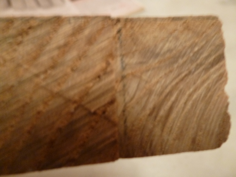

oui pas rabotable ce machin ,j ai jamais vu ça :? ( à part peut etre dans le wengé à contrefil)mais celui là il a le fil qui change tout le temps de direction en plus donc un coup sur 2 je suis pas dans le bon sens :fessee: et là la sanction est immediate (remarque j ai mes rabot à affuter aussi ,mais bon l'érable je le rabote(actuellement avec mon fer pas affuté) donc le frene normalement aussi mais ce bout de bois pas moyen
? trop sec ? (c'est du hetre ? ) j en sais rien ça à une tete de frene mais c'est dur très dur !(peut etre une fourche ou je ne sais quoi du frene allien ? :mrgreen: )
m'enfin c'est la misère donc on va sulfaté avec la grosse bertha :viking:
des photos de ma chute de detourage ça ressemble pourtant bien à du frene :?: mais peut etre que c'est autre chose ?,le gars à qui j avais demander de la degauchir en a sué :shock: et m a demandé ce que c'était :sm:
si vous voyez un autre bois dite le moi :wink:

le frène c'est dur, voire très très dur quand c'est bien sec.
je m'en suis vu pour creuser un bol en bois de bout en frène au tour.
dans le noyer, c'est comme du beurre, dans le frène....... :xfiles:
courage :beer:

il doit etre très très sec alors car ça faisait 5 ans qu il pourrissait dans le garage et qu'il pourrissait depuis quelques années dans les planches du grand père du gars qui me la donné :siffle:
c'est marrant les colorations qui l'a ,c'est en plein dans la corne en plus ça devrait péter :viking:
+1 pour le frêne, j'ai eu des bouts sacrément raides; à poncer en bois de bout pour avoir un aspect correct il m'a fallu une infinité de temps.
Le fil était quand même bien droit et le rabotage passait plutôt bien.
Pour l'odeur j'ai eu ça aussi sur une extrémité d'un plateau de frêne qui avait pourri.
J'ai débité le plateau et l'odeur s'est répandue dans tout le garage, une puanteur peu commune pour du bois.
J'ai dû sortir les chutes, je les ai brûlées dehors.
Le milieu du plateau débité sent presque pas.
Tu fais une finition huilée, personne sera choqué par l'odeur :prr:

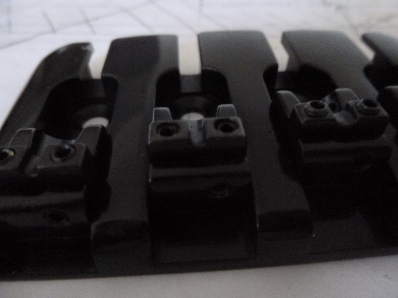

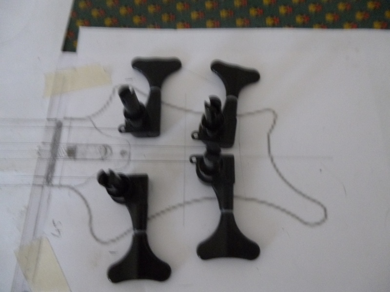

:linux: jour de livraison
mes micros
les mecas
le chevalet

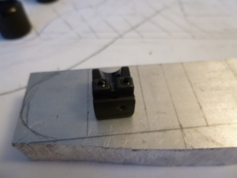

et je veux recupèrer ça en fait
mais je pose la question si la base en alu va aller :?:
le chevalet est en acier et c'est une btr qui empeche le glissement sur le coté dans la rainure est ce que l'alu va fonctionner :?: ,j ai peut etre interet à serrer les rainures pour que la btr bloque bien la translation (parsque faire la base en acier je suis pas équiper pour, je dois pouvoir trouver de E24 ou un acier pas trop dur en etiré chez un client mais là je me fait usiner les rainures car c'est un coup à passer une semaine avec la scie et la lime pour 1 :roll: )
ou alors après un sciage des retients cordes et des cotés je peux lui faire un habillage pour les coté en bois genre en l’insérant dans un bout d'ebene
Message par Glooby »
Ben l'alu est tendre donc la vis pointeau va mordre un peu dedans mais je ne vois pas vraiment en quoi c'est si gênant...juste le cas où tu doives déplacer dans le futur le pontet de moins d'1mm auquel cas tu seras éventuellement "guidé" par un cône préformé
la tension de la corde ? peut elle faire bouger le pontet car l'alu étant moin raide que l'acier il peut ceder ,non ?
bon de toute façon faut que je fais le plan d'abord :mrgreen: comme les pontets sont reglable en hauteur j ai pas trop de soucis à me faire pour le radius ,les 2 rainures interne plus haute que les exter
je veux faire un truc dans le genre (ps il y en pas dans le commerce)par contre je serais en corde traversante car ces machins retient cordes 1 ça se trouve pas ,2 j ai pensé à des goupille fendus mais je sais pas si existe dans ces tailles (de plus il va falloir en acheter 200 encore :roll: )
ludobag a écrit :la tension de la corde ? peut elle faire bouger le pontet car l'alu étant moins raide que l'acier il peut céder ,non ?
La tension de corde favorise plutôt le placage du pontet que la traction en l’occurrence, limite le frottement suffit à le tenir en place, un peu comme le sillet, y en a qui le colle mais c'est pas franchement nécessaire. Juste mettre ta vis bien en contact pour que le pontet ne bouge pas lors du changement de corde est à mon avis suffisant.
Moot
Messages : 1261
Message par Moot »
Ha oui comme les pontets warwick en some? L'alu ira très bien, la corde ne fera pas bouger le pontet.
