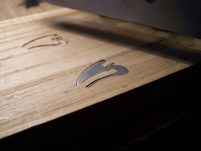

Un petit test sur une chute ce matin, avec une fraise (ou ponceuse c'est comme on veut) LIDL d'1,5 mm :
Bon c'est trop gros pour incruster ce petit bidule. Et puis j'ai eu un bon raté en haut du logo, mais ça c'est de ma faute.
Commande chez CNC fraise.
Sinon mon embase Dremel va super :linux: C'est bien lourd et bien stable :linux:

J'ai surtout utilisé la seconde (hélicoïdale de 0,8) et ça va très bien.
Faut juste la réserver pour approcher le bord et pas chercher à faire toute la surface avec (une autre plus grosse ira très bien pour ça).
ça va le faire ;)

Enrico a écrit :J'ai surtout utilisé la seconde (hélicoïdale de 0,8) et ça va très bien.
ça va le faire ;)
C'est exactement ce que je me suis dit :D J'en ai pris une de 1,5 pour faire le plus gros.

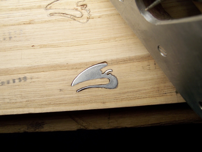

petite astuce : tu colle ta pièce avec deux point de cyano, tu trace le contour avec un canif, une pointe, un sclapel...
ensuite tu décolle et suis les traits, ça permet d'être très précis, plus que le marquage au crayon.

6ri.l a écrit :petite astuce : tu colle ta pièce avec deux point de cyano, tu trace le contour avec un canif, une pointe, un sclapel...
C'est ce que j'ai fait mais je les vois pas trop mes traits de scalpel :siffle: Et puis dans les détails et les virages très serrés c'est pas évident de le passer, j'ai essayé avec une aiguille mais ça marque beaucoup moins proprement. Je pense je mettrai de la bande cache en plus, en la découpant autour du logo, comme ça la limite à ne pas dépasser ce sera le scotch :green:
Mais déjà avec une fraise correcte ça ira un peu mieux, mais ça fait pas tout non plus.

Pour voir les traits de scalpel tu peux colorer à la poudre de craie.
L'avantage c'est que quand tu approches le bord à la fraise, tu as un petit nuage de craie qui part.
Là faut penser à s'arrêter :green:

Ah c'est pas bête ça, merci :linux:

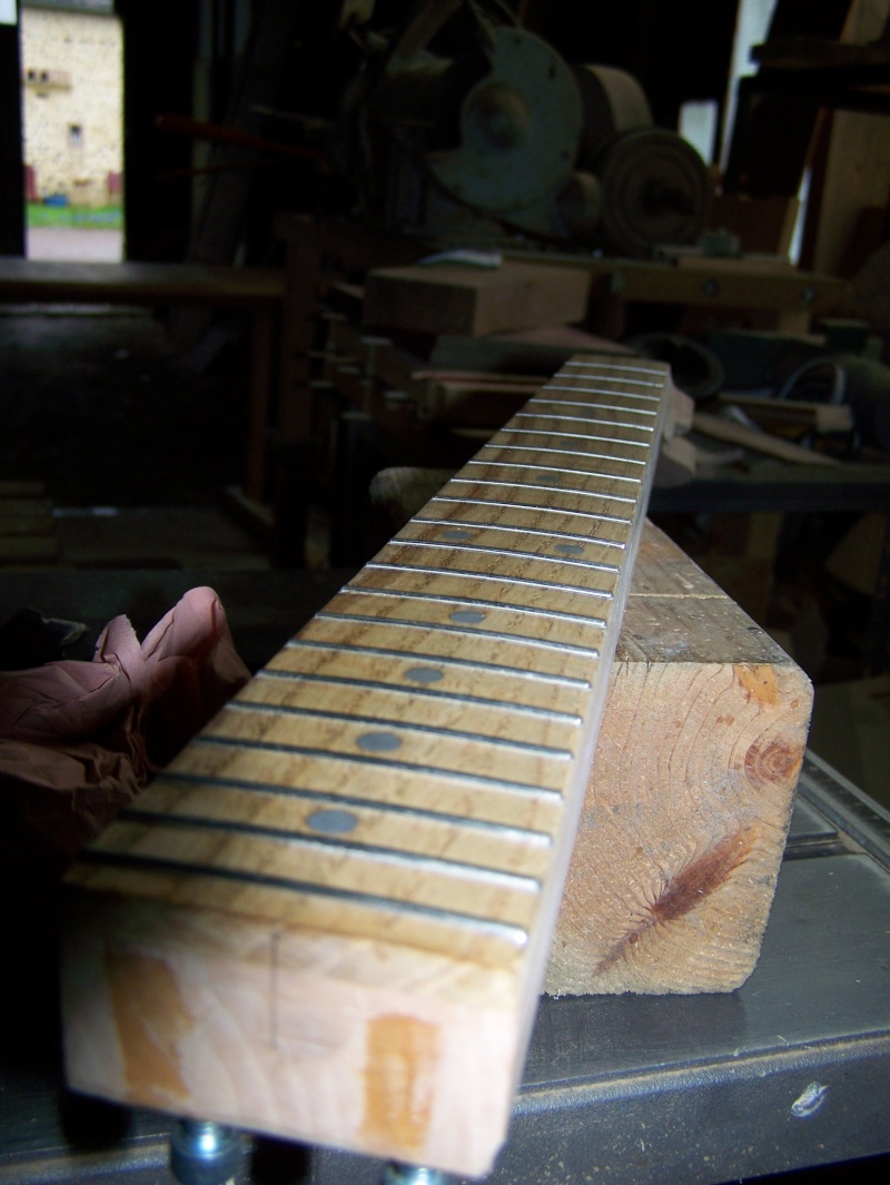

Sinon le frettage est fait :
