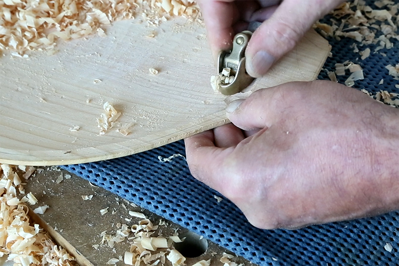

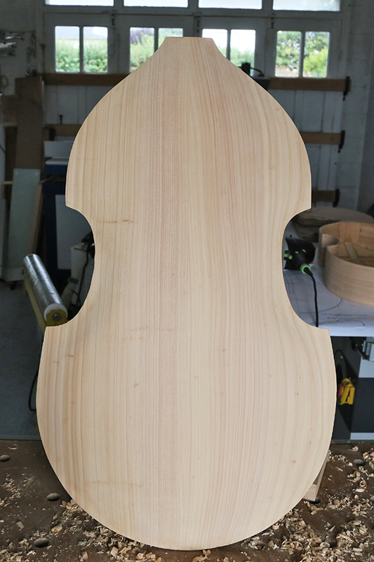

Ça avance tout doucement, coup de rabot après coup de rabot...
J'appelle ça des rabots queue d’écureuil.
Je pense que pour la prochaine je vais invertir!
Voila, je ne vais pas tarder à passer au racloir...
A suivre...
C'est vrai que question ergonomie, ces petits rabots noisettes ne pas des modèles du genre!36seb a écrit : Tu ne peines pas trop avec les noisettes ? On ne peut pas rajouter de manche sur ce modèle je crois (comme les veritas ou autre).
A suivre...

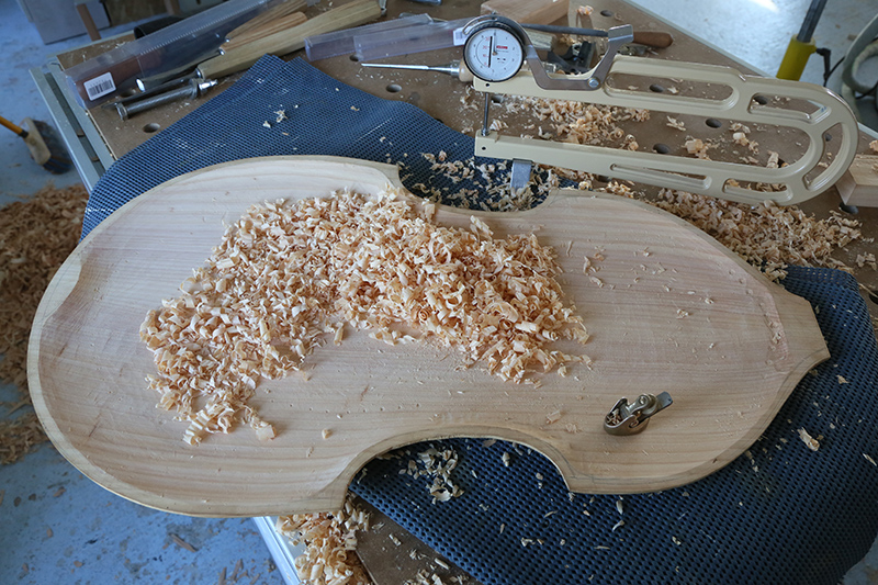

Ce bois est rétif à l'usage du racloir! Rien à faire, je n'ai réussi qu'à faire de la poussière!
Pourtant il coupe parfaitement, testé sur mon avant bras et sur de l'épicéa!
Pour l’intérieur une finition parfaite n'est pas nécessaire, je m'arrête donc quand les plus "gros" défauts ont disparu.
Notez les traces de gouges et de perçages au ras des CC, je pense poser des petites bandes de tissu de renfort à ces endroits.
Voila pour ça...
A suivre...

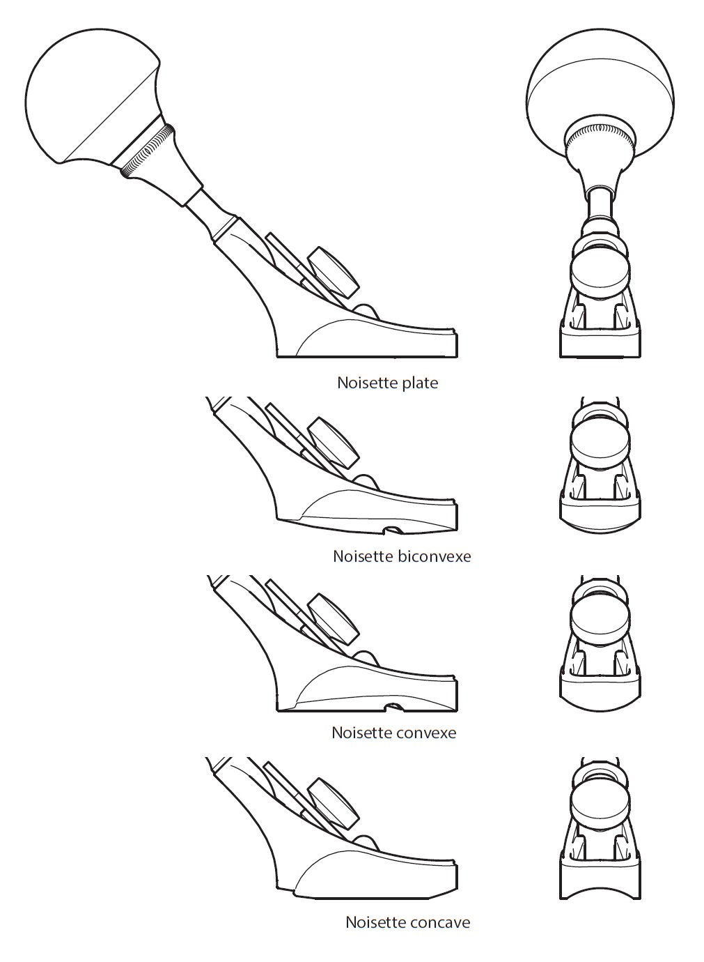

Pour les noisettes "à manche" Veritas, je viens de m'en commander une à semelle bombée parce que je ne vais pas tarder à attaquer une archtop et que j'en ai marre des ampoules que m'avaient occasionnée les précédentes mais elle manque quand même un peu de largeur de fer, 10mm c'est pas beaucoup. Dommage qu'ils ne la proposent pas aussi en une taille un peu plus grande, 15 ou 20mm de largeur de fer.
Je me demande si je ne vais pas désosser celle que je vais recevoir pour m'en bidouiller une, en réutilisant le manche et la vis de blocage.

30litres de copeaux quand même!

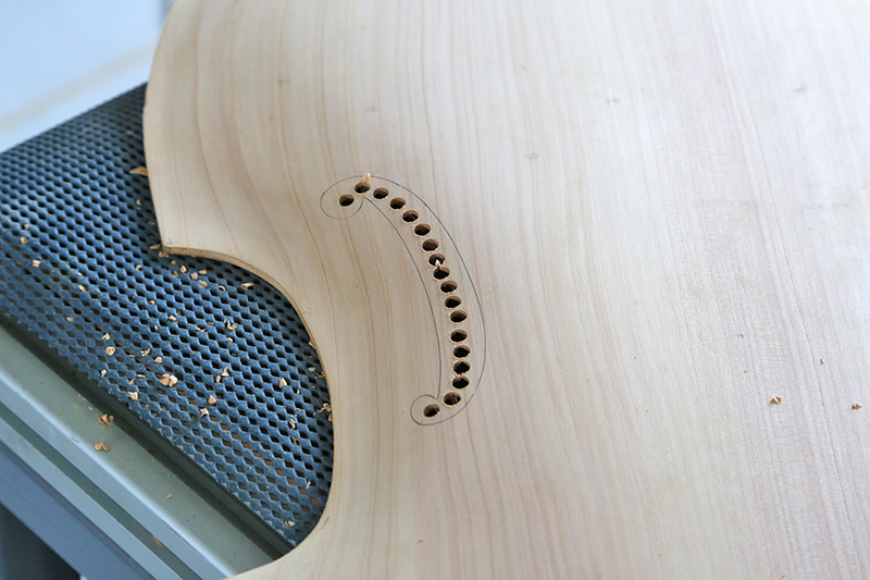

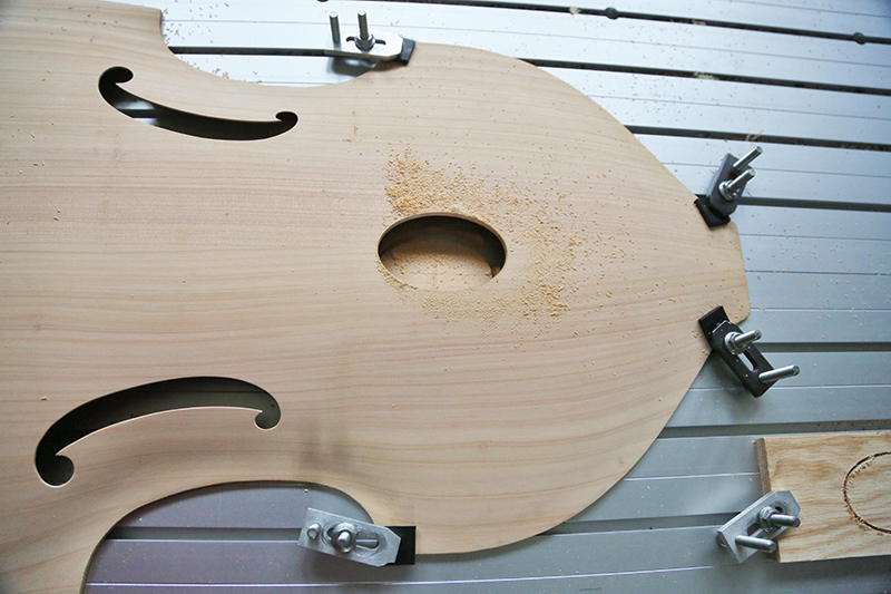

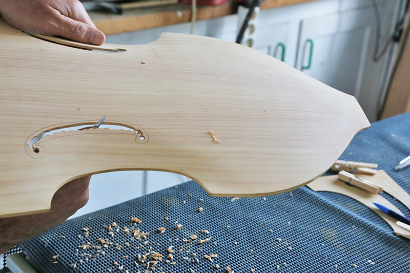

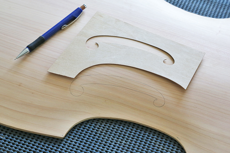

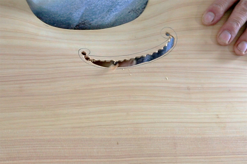

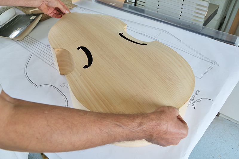

Une étape que j'aime bien, l'ouverture des ouïes. Pour le traçage j'utilise un gabarit en CP très souple.
Cette fois j'ai choisi de les ouvrir en alignant des perçages.
Puis comme sur l'autre, j'ai utilisé le canif.
Rien de compliqué! Le résultat après avoir affiné les bords.
Elles sont plus grandes que celle de la H-Jaye, ce sera plus facile pour poser l'âme!
Ça prend forme!
A suivre...
Bordet fait une offre pour les quatre, du coup je me suis laissé tenter.caribou a écrit :Pour les noisettes "à manche" Veritas, je viens de m'en commander une à semelle bombée...

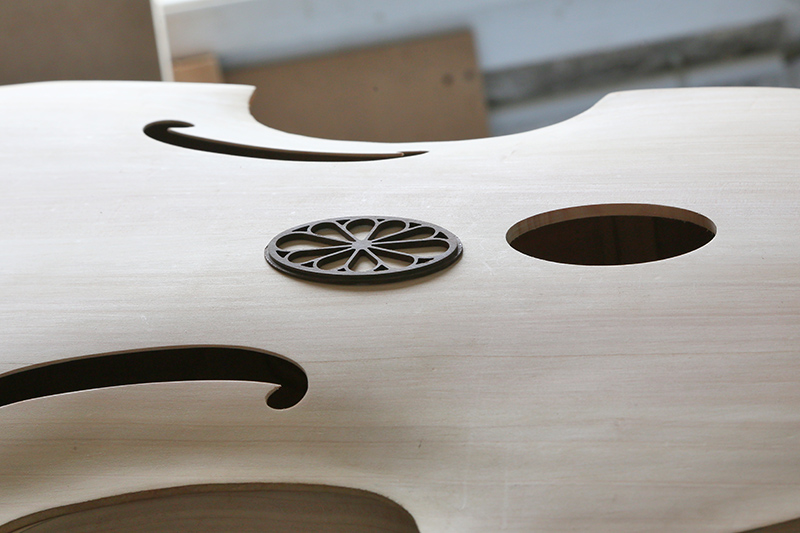

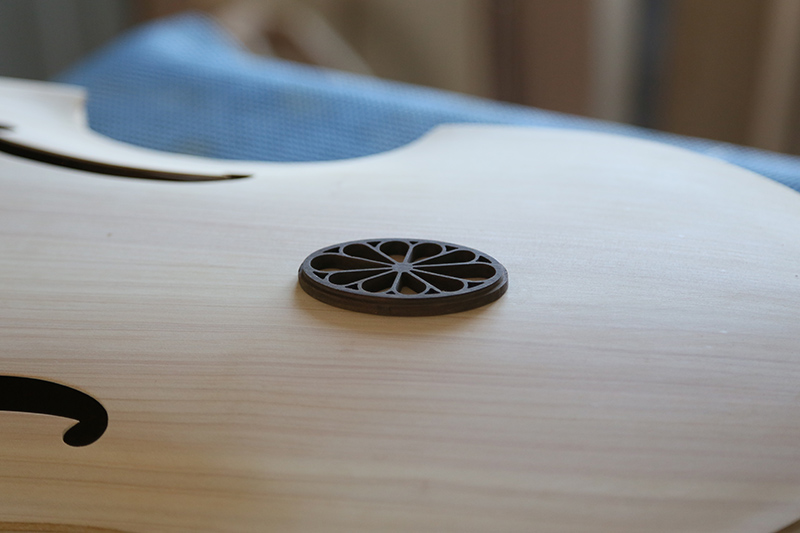

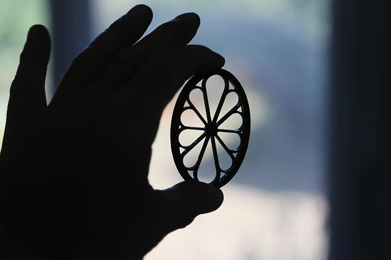

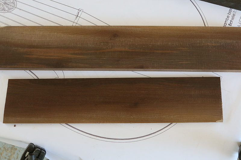

Et si mon bois mystère était un palissandre?
Ce qui me fait dire ça, c'est qu'il a l'odeur très caractéristique du Rio que j'avais utilisé pour l'ancre de la précédente.

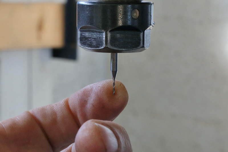

Je l'ai utilisé pour la rosasse.
Ébauchée avec une fraise de Ø2, j'ai utilisé une fraise de Ø1 pour reprendre les contours et ainsi avoir des congés plus fins.
Il y a un petit arrachement, mais il sera facile à rattraper.
J'ai crée une feuillure pour poser un filet.
A suivre...

- diomedea
- Messages : 1340
Au temps pour moi! J'avais mal compris!
Donc mon bois mystère pourrait bien être du palissandre? Il vient du golf de Guinée.

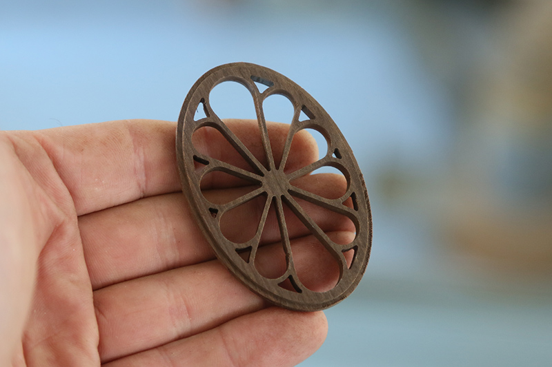

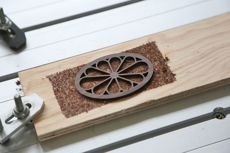

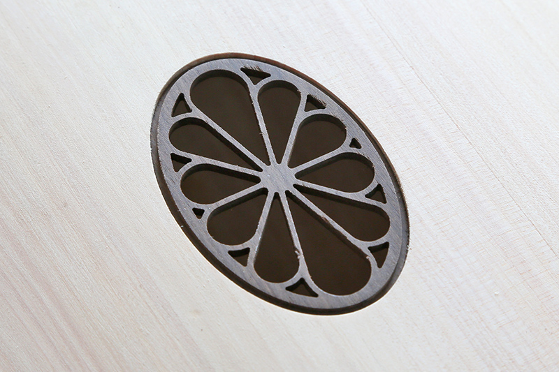

J'ai retrouvé une chute du palissandre que j'avais utilisé sur la première viole... Même odeur, même couleur, même grain, même dureté etc... C'est donc bien le même bois!

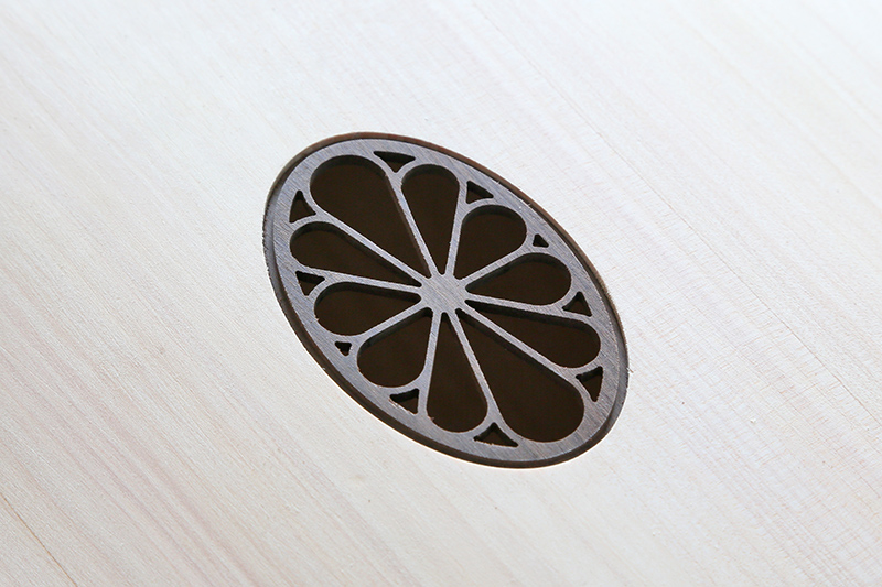

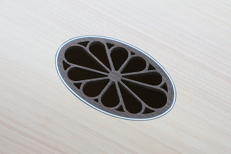

Je ne voulais pas me rater à la découpe de la table, avoir un ovale parfait avec les chants parfaitement verticaux aurait demandé beaucoup de temps à la main, alors...
Avec la CNC c'est pile-poil du premier coup! A cet endroit la table est très plate, je n'aurais quasiment rien à enlever pour affleurer.
Donc, initialement j'avais prévu de la faire de l'épaisseur de la table, soit environ 4/4,5mm à cet endroit, mais ce n'est pas très joli... Je l'ai donc ramené de 5 à 2,5mm à la CNC.
C'est mieux!
Quand j'ai de petits arrachements sur les bois foncés, j'applique un peu de Super Glue sur les endroits à combler, puis je ponce, pour que la poussière se mélange à la colle.
Voila, ni vu ni connu!
Reste à poser le filet, il est collé à la Super Glue sur la rosace, et le tout est monté légèrement en force dans la table. Elle est maintenue provisoirement par quelques points de colles.
A suivre...
