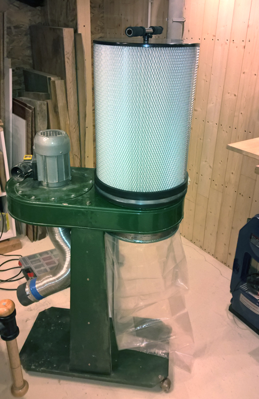

Hop, cartouche montée !
Je l'ai bidouillé pour que les balais à l'intérieur soit mieux montés (sisi, c'était monté à l'arrache) et j'ai coupé les poignées pour les raccourcir afin que ça passe dans mon petit logement dédié !
J'en ai profité pour mettre deux morceaux de bois intercalés de mousse au niveau des pieds de l'aspi pour qu'ils vibrent moins, et c'est efficace puisque l'aspi est maintenant largement plus silencieux, supportable sans casque

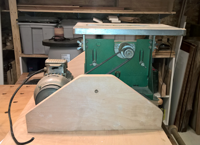

J'ai présenté les machines sur les nacelles ...
je vais voir pour trouver une courroie plate plus courte, faut pas grand chose en moins, mais un chouilla pour que ce soit plus confortable.
