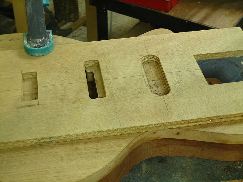

On verra bien à la fin ce que cela donne, je mets le manche de côté pour le moment
Pas de grosses avancées dernièrement, perçage des mécaniques, RAS
Puis les défonces
Puis je me suis fabriqué un petit gabarit pour l'encombrement du sélecteur dans la cavité electro, histoire de ne pas être coincé
Je m'en suis servi comme canon de perçage depuis l'intérieur, puis maintenu en place par deux forets, j'ai tracé la rainure :
Et défonçage :
Les trous des potards sont ensuite agrandis à 8mm
J'ai ensuite réduit l'épaisseur de la table (pas trop ...) par l'ntérieur.
(marrant la tête à l'intérieur... )
ça avance ...
Bonne nuit !
Stéphane

Avec une table aussi épaisse, je pensais que tu allais faire un galbe? Tu as percé tes trous avant?

Salut !
Oui oui, je vais sculpter la table, au contraire, c'est maintenant qu'elle est bien droite que c'est le plus facile.
Ensuite, je sculpterai les rainures et logements de potards, un peu comme sur ma première :
A+
A+

Ok. Pour les potards je vois bien que ça va aller, mais c'est plus pour le sélecteur en ligne que je m'interrogeais.
En tout cas, je suis ton projet avec beaucoup d'intérêt.
Bravo pour le rattrapage de la touche! Et bravo aussi pour les photos qui sont très belles et montrent bien comment tu t'y prends.
