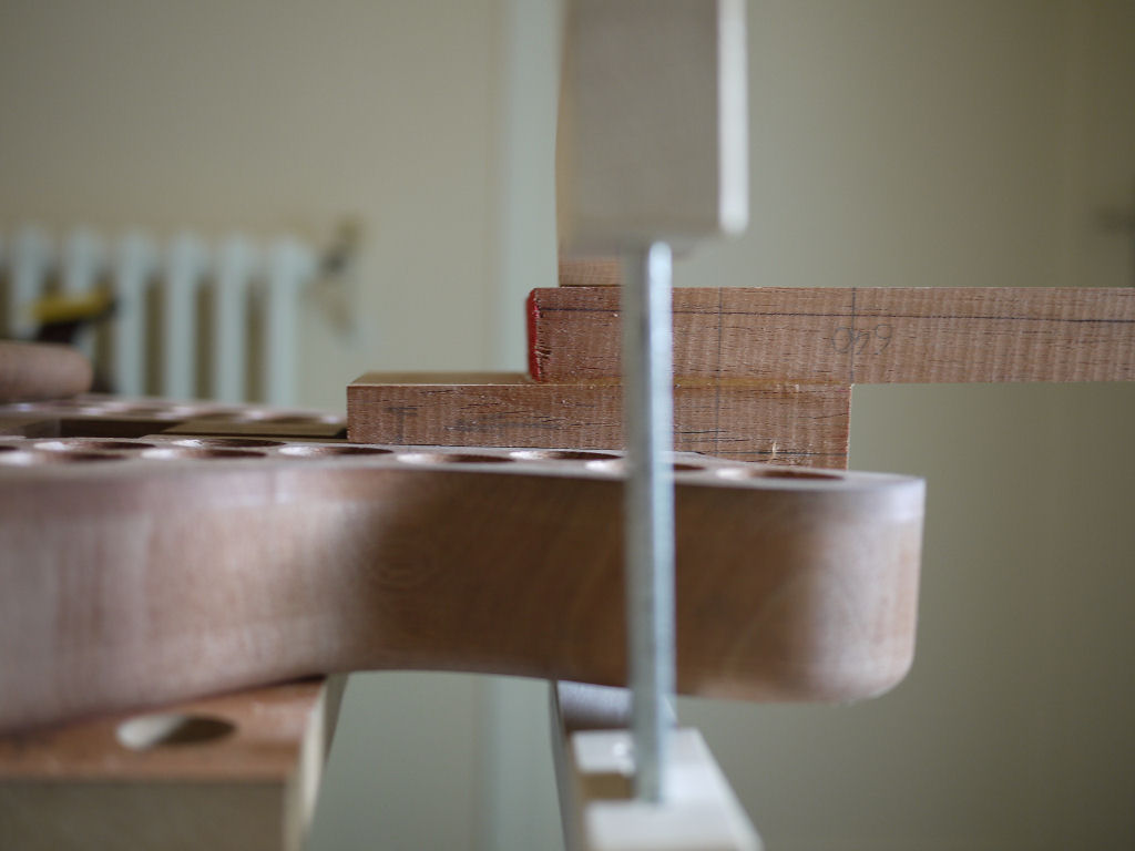

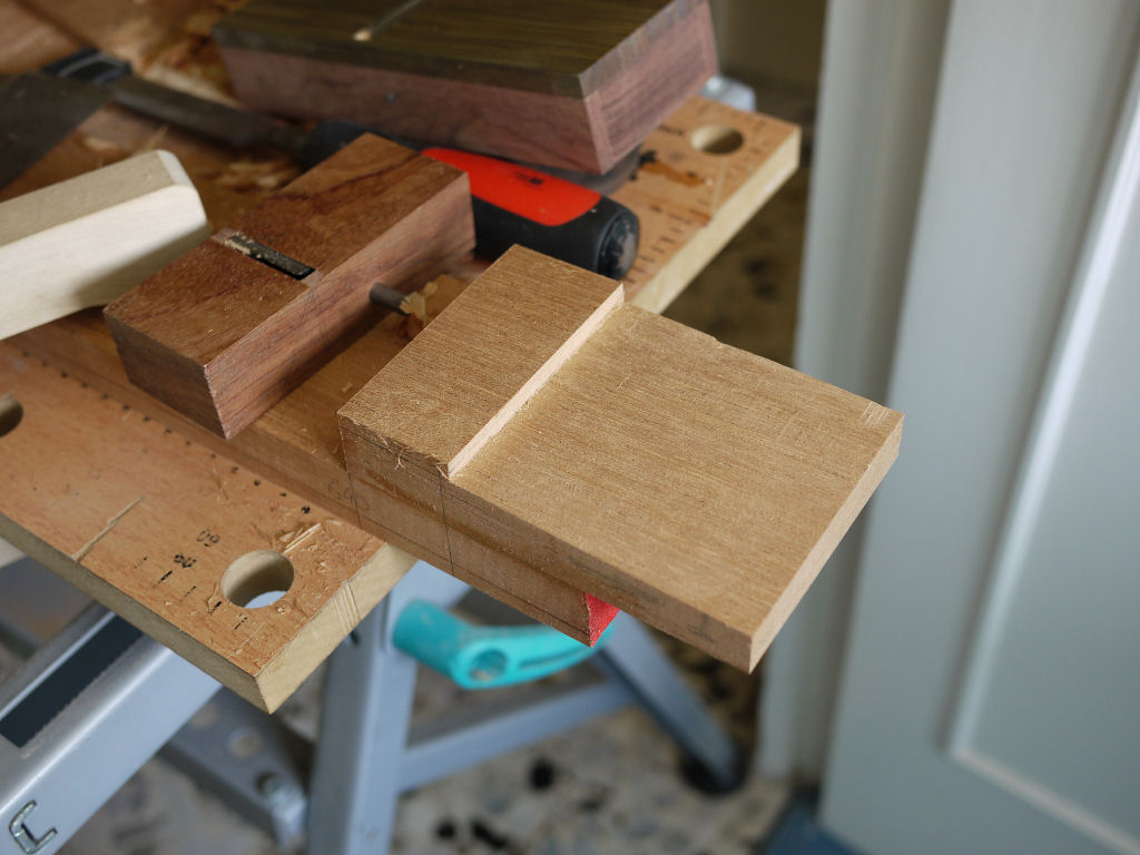

On trace tout, on coupe la face du fond de tenon, et on dresse ça tranquilou (rabot, ciseau, racloir). Vous ne voyez rien ? attendez la photo suivante...

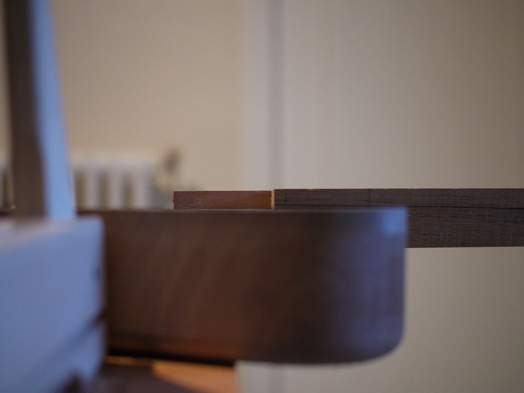

On aligne tout nickel pour reporter les tracés des flancs au canif. Toujours rien qui vous choque ? Oui, là-bas dans le fond ? Gagné ! J'ai reporté une seconde fois le renversement sur le talon, alors qu'il est fait dans la mortaise :pac: . Et je me suis bien prit la tête pour le tracer, en plus
:triste: . Résultat, j'ai fait deux fois le boulot pour au final annuler le renversement
Pas grave, on continue comme ça pour l'instant. On coupe les flancs, et ajustage au ciseau et racloir jusqu'à ce que ça rentre en forçant un peu. Impeccable, la tête est bien alignée avec l'axe du corps (c'était le point critique, j'ai zéro marge de matière en haut de la tête)
Et enfin, confirmation, le manche et le corps sont impeccablement... parallèles !!!
:gr3:
C'est pas de la boulette top classe qui a du style, hein, franchement
Donc, avant de terminer le tenon, on recolle un peu de matière en dessous et on refait la face (il ne devrait presque rien rester du rajout au final)
A part cette idiotie, je suis plutôt content, tout est bien tombé du premier coup :linux: .

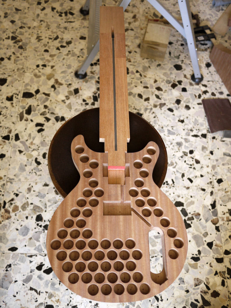

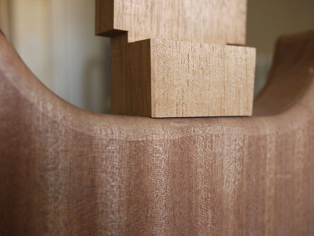

D'abord, rattrapage de la boulette: on arase le rajout, on recoupe la face du fond (parallèle à la touche cette fois
), on ajuste. Rien de spécial à part le temps perdu.

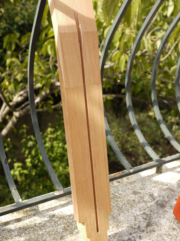

On continue un peu su le tenon, en détourant grossièrement le talon proche de la cote, puis tracé et coupe au ciseau des trois faces de l'épaulement qui vient au contact du corps. Il reste de l'ajustement à faire, quelques dixièmes, je le laisse de coté pour l'instant.
Ensuite, rainure de trussrod: tracé au canif, on vire la matière au ciseau, et on lisse le fond avec une cale de profondeur et du papier grain 80. Dans le cédro, c'est du beurre :wink: .
Et voilà où j'en suis, ça commence à ressembler à une guitare :linux: !
Prochaines étapes, coupe de la touche et pose de ses filets, la tête et sa filèterie, et collage de la touche.
Je vais essayer de continuer à y travailler un minimum tous les jours, mais je reprends le boulot lundi donc ça va être dur
... Mais faut pas chaumer, le deal c'est qu'elle soit finie pour Noël :sif: !

Ohhh du gruyère !!!!! :mrgreen:
Ca lui fait perdre combien de grammes cette affaire de trous?
Dagda :app:
Dagda :app:
- Kralizec
- Messages : 6665
- Localisation : Béziers (34)
Un peu moins de 25% de la masse du corps en sapeli, soit environ 600 gr.
Au final je pense que ça va tourner autour de 4 kg.

Et au niveau de la diffusion sonore dans le bois, les vibrations dans fibres ne seront-elles pas perturbés par le trajet plus long qu'elles devront faire en contournant les trous?Kralizec a écrit :Un peu moins de 25% de la masse du corps en sapeli, soit environ 600 gr.
Soit le son sera étouffé plus rapidement, soit tu auras un sustain plus grand ...
Ça m’intéresse puisque je suis un adepte des guitounes assez légères, donc pour mal LP en cours, qui affiche déjà presque 3Kg sans accastillage et le bois détouré et sans trop de pertes à venir à part le galbe.
