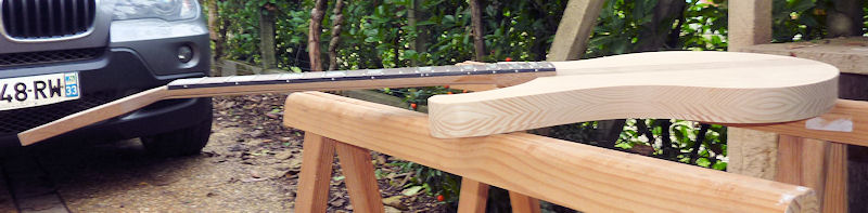

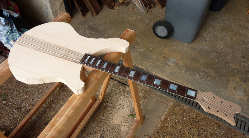

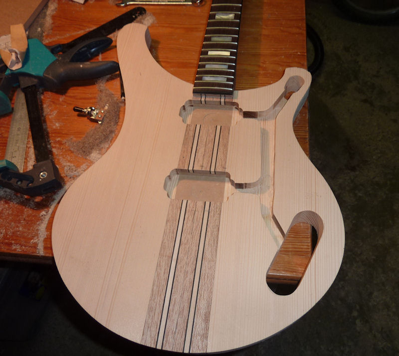

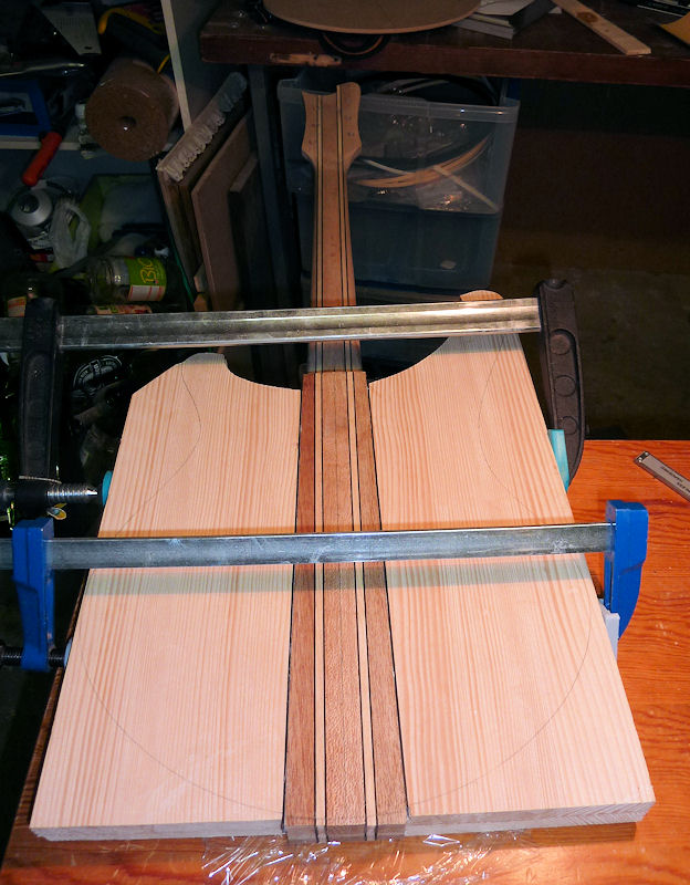

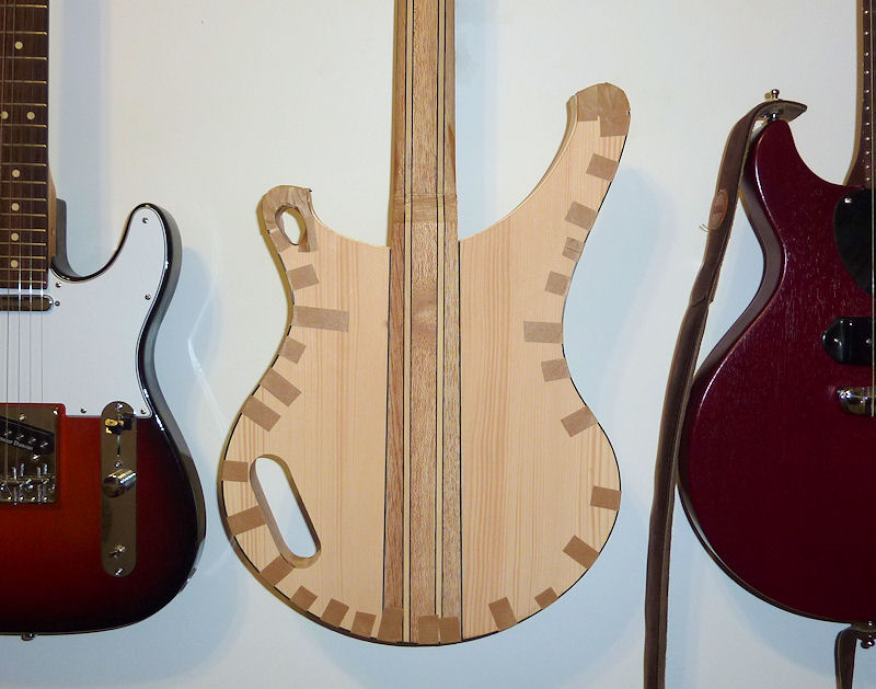

Grosse après midi aujourd'hui, ça a bien avancé
Découpe à la sauteuse
1ère passe de défonceuse
Et voilà quelque chose qui commence à ressembler à une guitare
C'est joli le pin non ? :linux:

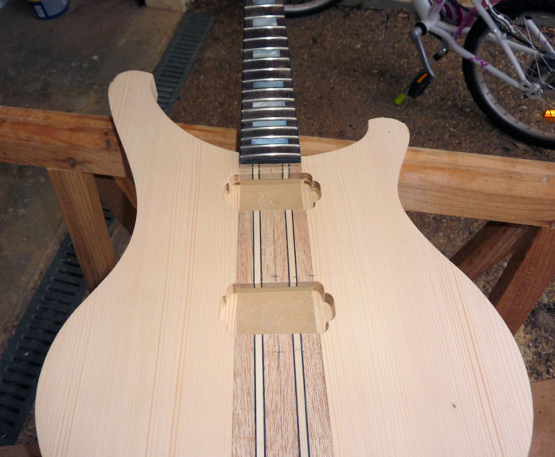

Défonces micros
Et électronique

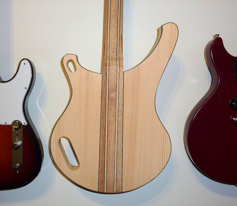

J'ai finalement opté pour le switch en bout de corne inférieure façon explo, sinon j'allais sans arrêt me prendre la main droite dedans
Je me tâte à réduire un peu la hanche supérieure, je la trouve un poil trop proéminente en fait
Sinon la guitare est super bien équilibrée, c'était une de mes craintes. Elles est aussi super légère, 2kg100 là ça ne dépassera pas les 3kg à priori
Défonces micros
Et électronique

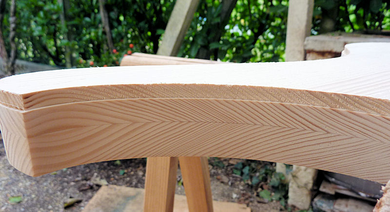

ca a de la gueule. C'est vrai que c'est pas moche ton pin, mais je garde toujours cette réserve d'utiliser du résineux en plein pour une guitare... Enfin bref, ca rend vraiment joli !
Re: Guitare perso inspiration basse Rick série 4000
Ton épicéa est franchement superbe, c'est couillu de l'utiliser en aussi important volume, j'adore! :baleze:

J'aime beaucoup mieux le dessin avec le décroché de la corne supérieure corrigé.
Je confirme pour le corps en bois mou, avec un manche traversant, ça fonctionne très bien. J'ai fait une basse avec corps en pin avec une âme en frène au milieu et c'est très solide!!

De toutes façons je ferai une finition epoxy + vernis histoire de bien protéger la surface

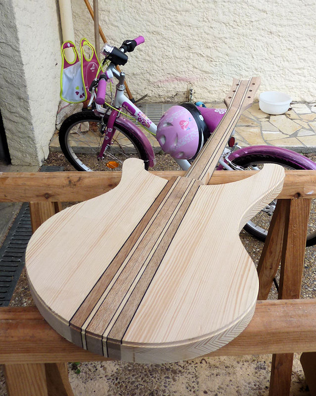

Superbe, on la voit arriver :linux:

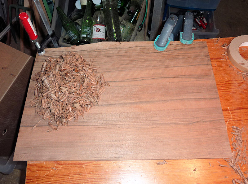

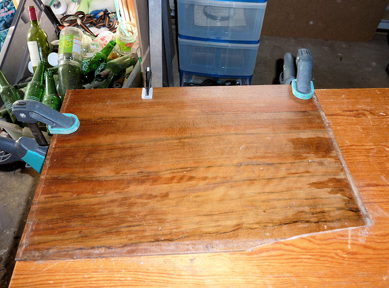

Houuuu, très belle table....

Yep, et il m'en reste 3 autres comme ça, les têtes et pieds de lit étaient chacun en 2 planches de ce type :prr:
- Messages : 7831

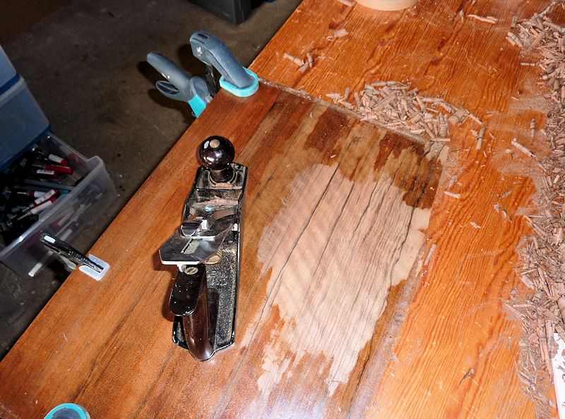

Ah oui avec quelques ondes sur le dessus si je ne m'abuse :linux:
Tu a réussi à la dresser bien plane juste au rabot ?
A noter que dans cette caisse de tri sélectif, il y a une proportion de bouteilles de bières tout à fait anormale pour un bordelais.

Cette face oui, par contre il faut que j'en remette un coup sur l'autre face, j'ouvrirai une bouteille de Pessac-Léognan pour me donner du courage et rétablir l'équilibre dans mon tri :mrgreen:

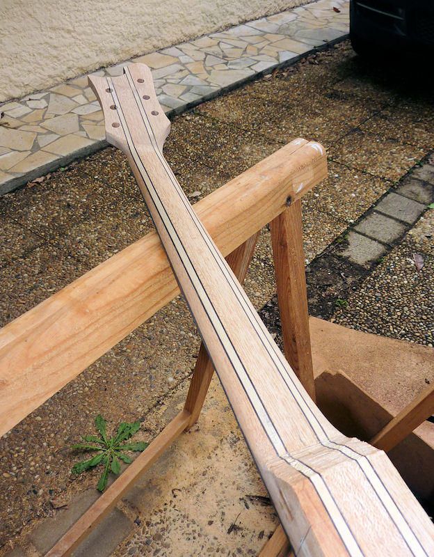

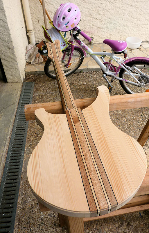

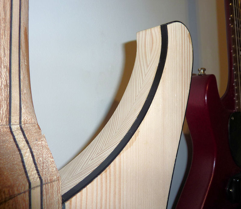

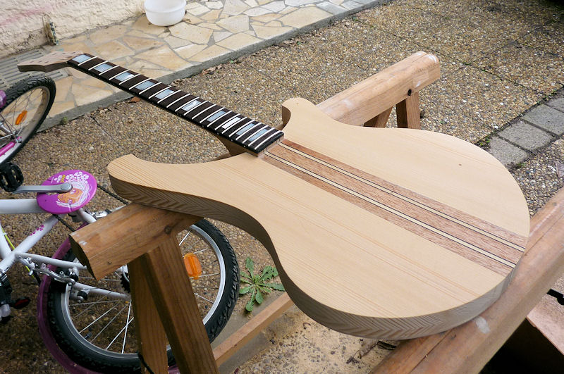

Collage des filets au dos
Un peu de colle à enlever et de mise à niveau à faire au racloir, mais j'aime bien le contraste que ça lui donne
Sinon j'ai fais un essai à l'epoxy sur le pin utilisé par le corps, ça le rend un peu jaune pisseux en fait :?
je pense que je vais me limiter à la table et au multipli pour l'epoxy, je passerai du fondur standard sur le pin (dos et tranches)
Et au passage on voit sur la 2ème photo la forme que je compte donner au talon - vous en pensez quoi ? J'ai hésité à faire le binding en continu d'une corne à l'autre, mai finalement je trouve que c'est plus sympa d'avoir le talon non affleurant au corps

Jolis les filets.
Par contre, pour ma part, je ferais un léger décrochement (genre 2mm) au niveau du talon, selon une courbe qui suit la ligne des cornes. Puis le talon qui rejoint progressivement l'épaisseur du manche.
EDIT :
tiens, un peu comme ça (mais en moins prononcé):
http://www.edroman.com/guitars/abstract ... on-bck.jpg
Sauf qu'avec une courbure plus ouverte et ton multiplis, je pense que ce sera encore mieux.
EDIT :
- alltrax
- Messages : 1351
- Localisation : Quinsac (33)
Oui, c'est une des options possibles aussi effectivement
- Angel
- Messages : 623
- Enregistré le : lun. 1 mars 2010 18:28
Tu peu aussi teindre le pin pour éviter le jaune pisseux, le pin prend très bien la teinture je trouve.
- alltrax
- Messages : 1351
Pourquoi pas, le truc c'est que je veux le garder bien clair pour contraster avec les autres essences
