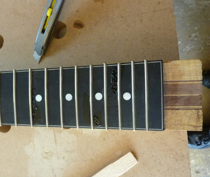

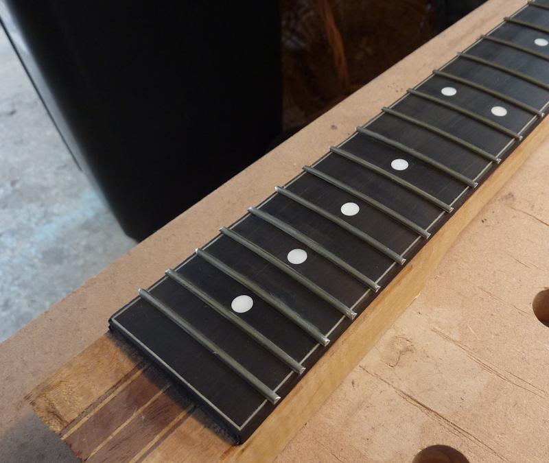

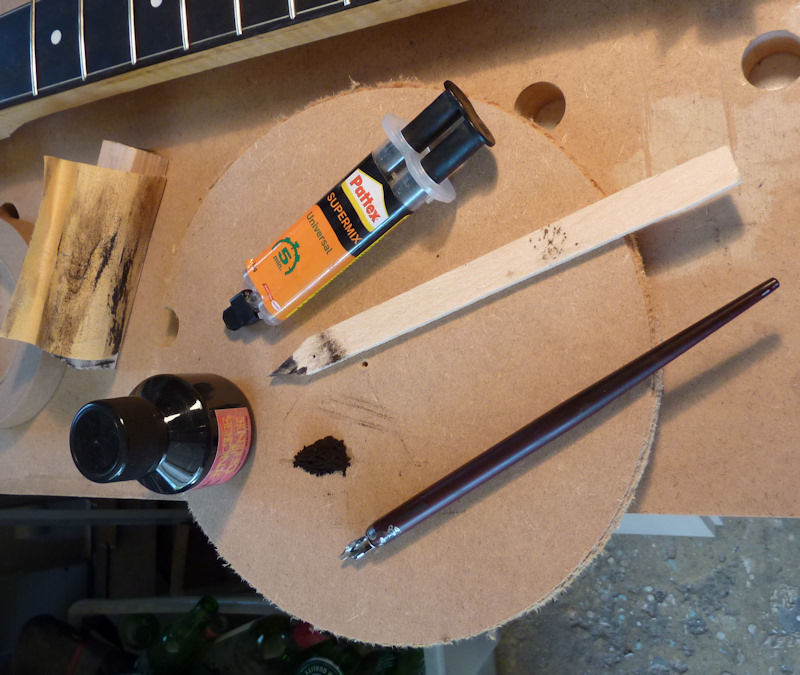

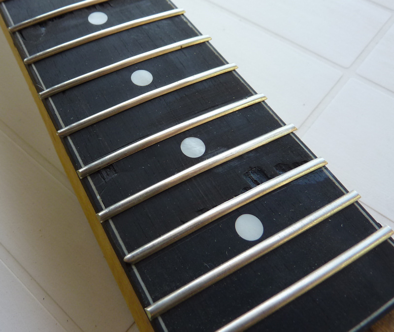

Allez ça repart doucement, avec le bouchage des éclats sur la touche.
Pour rappel :
Le matériel : epoxy, poussière d'ébène, encre de chine noire et touillette
Après 1 minute de préparation, on étale
2 jours de cuisson et on ponce
C'est plus ou moins visible suivant l'incidence de la lumière.
Disons que dans l'ensemble, ça ne devrait pas trop se voir
Pour rappel :

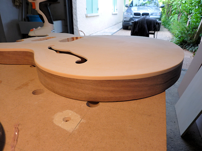

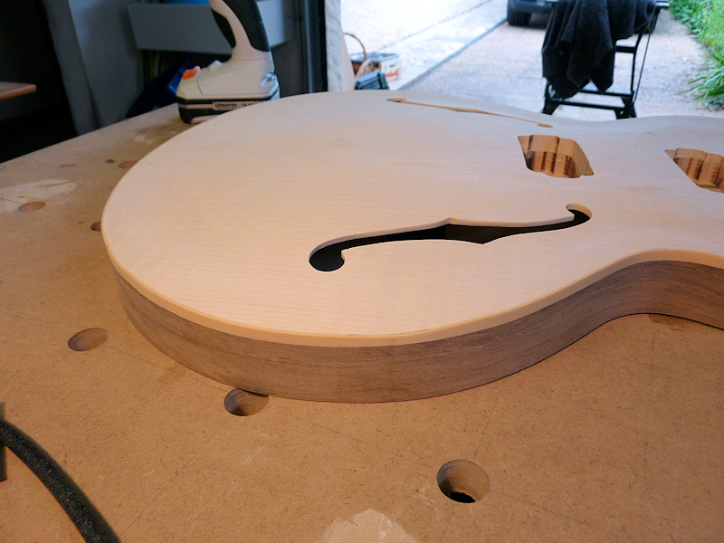

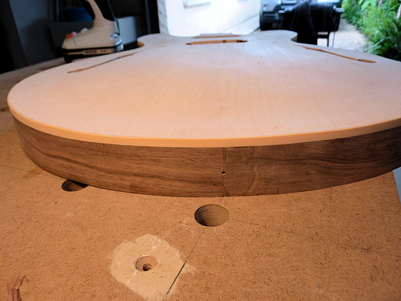

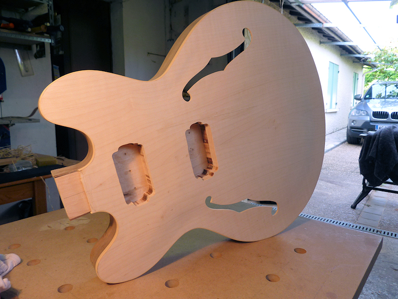

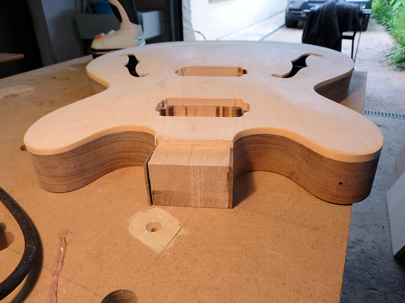

Allez hop ça repart en douceur
Au programme avant de continuer, c'est rattraper les bourdes précédentes.
D'abord il y avait un gros pain de défonceuse sur la table, au niveau de la hanche à gauche sur la photo ci-dessous
Après rattrapage :
On voit bien qu'au niveau du pain le binding est moins haut, forcément il a fallu poncer. Je poncerai un peu plus sur les côtés pour rendre ça plus progressif.
Ensuite il y avait pas mal de problèmes de jonction entre les éclisses et le binding :
Après correction :
ça le fait pas mal, ça se voit un peu mais il faut le savoir et être vraiment très proche.
Et une dernière pour se motiver pour la suite, qui sera la jonction coprs/manche :roi:
Après rattrapage :
Après correction :

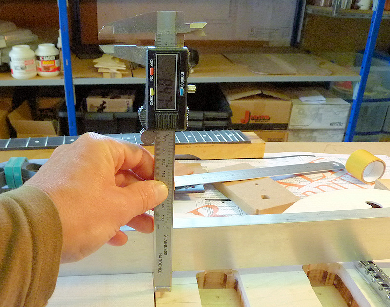

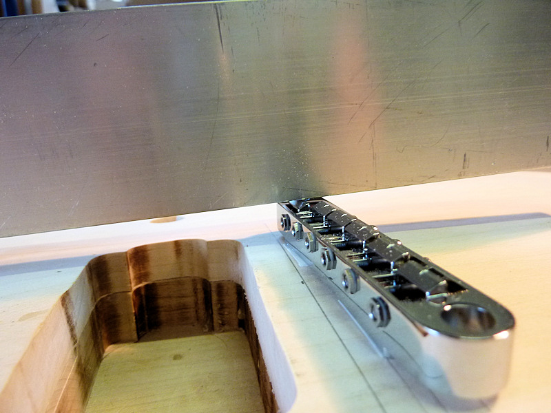

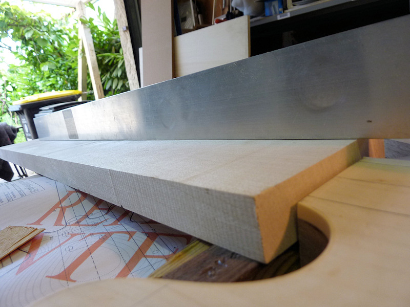

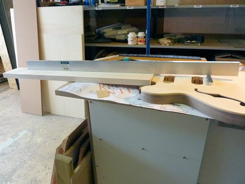

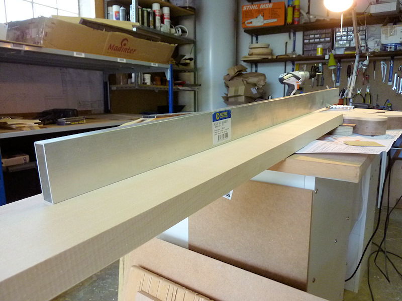

Ce matin c'est l'étape délicate du calcul de l'angle de renversement.
J'ai fait une simulation un mettant une planche au bout du corps, soit à la 20ème frette, puis j'ai placé le tom sur la table, tel qu'il sera au final, dans sa position la plus basse possible (les inserts seront enfoncés à ras).
Ensuite il me faut calculer la hauteur mini de la corde à la 20ème case.
Je pars sur une hauteur de 1mm en 12ème, ce qui est vraiment le mini.
Le diapason fait 628mm, à la 20ème frette je suis à 423mm, ce qui fait qu'une hauteur de corde de 1mm à la 12ème correspond à 1.5mm à la 20è (628/423=1.5)
Donc je me retrouve à la 20ème avec une hauteur dépassant du corps de 6 (touche) + 1 (frette) + 1.5 (hauteur corde mini) soit 8.5mm.
Donc je me débrouille avec des cales pour avoir ma planche plus haute de 8.5mm à la jonction avec le corps
Ensuite, en posant une règle de maçon sur le chevalet, je dois me débrouiller pour que cette règle soit aussi en contact sur toute sa longueur avec ma planche qui simule le manche.
Après quelques ajustements, c'est bon (et je vérifie que j'ai tjs mon 8.5mm à la 20è)
Et après un petit calcul de trigo, je tombe sur un angle de 3.55° - Bon 3.5° pour pas chipoter
J'ai bon sur ma méthode de calcul ?
J'attends des avis éclairés avant de continuer :wink:

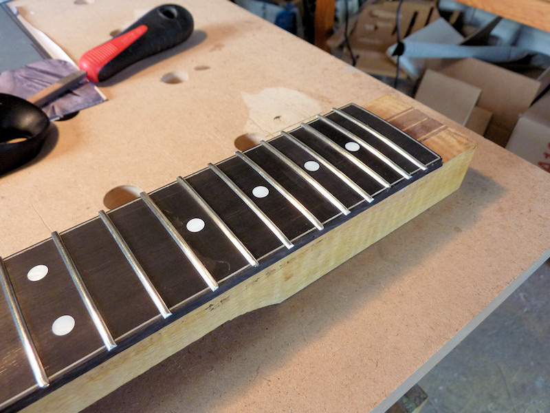

Tu fais le tenon après la mortaise ? Perso je trouve plus simple de faire l'inverse comme ça tu fais le gabarit de la mortaise à l'aide du tenon mais chacun fais comme ca lui semble le plus simple :wink:
Super boulot en tout cas ! Et beau rattrapage de boulettes !
- alltrax
- Messages : 1351
- Localisation : Quinsac (33)
Re: Une 335 en 4
Disons que je me sens plus à l'aise d'ajuster le tenon en fonction de la mortaise. Je vais le faire un peu plus fort pour descendre doucement à la cote en vérifiant régulièrement

J'ai commencé mes recherches sur le calcul de l'angle de renversement et je suis tombé sur ton projet.
Tes calculs sont très précis et ton explication pédagogique ce qui est important pour moi, alors un grand merci
Etant novice, Des questions me viennent:
Comment as-tu su prendre une hauteur de 1 mm pour ta 12e frette?
Je me suis mis dans le projet de faire une télé, cette hauteur est valable pour moi aussi? Est-ce que l'angle de renversement m'affecte aussi?
La division " diapason/longueur frette sillet" est-il applicable pour chaque frette ou seulement pour la 20e?
Ton angle de 3,5° est usiné sur le tenon? Je suppose sur le neck pocket est mi à plat ? (ça sent les questions débiles
- alltrax
- Messages : 1351
Re: Une 335 en 4
Alors déjà, pour une Telecaster, à moins que tu n'utilises un TOM, ce qui est peu vraisemblable, tu n'as pas d'angle de renversement à faire - bonne nouvelle
La hauteur de 1mm à la 12è, c'est arbitraire. Je me suis dit que je ne descendrai jamais en dessous, déjà à 1mm ça doit pas mal commencer à friser
Le rapport diapason/longueur sillet-frette est applicable sur tout le manche. Ton sillet crée un point de pivot (un angle de rotation). La hauteur de corde est le sinus de cet angle, et sin = côté opposé/hypoténuse, donc à angle constant, plus l'hypoténuse est grande, plus le côté opposé (qui est ta hauteur de corde) est grand :wink:
Si tu regardes bien, mon gabarit de défonce est incliné, l'angle est bien fait dans la mortaise, le tenon sera plat

En image, pour les 2.8° de mon explorer en construction :
