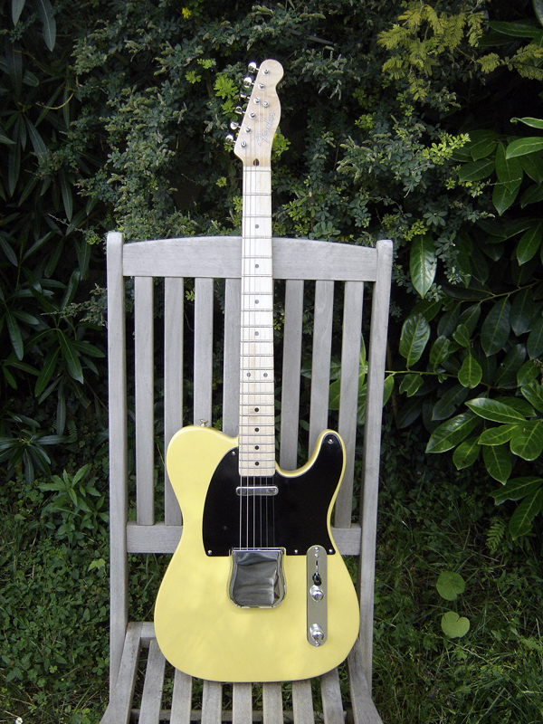

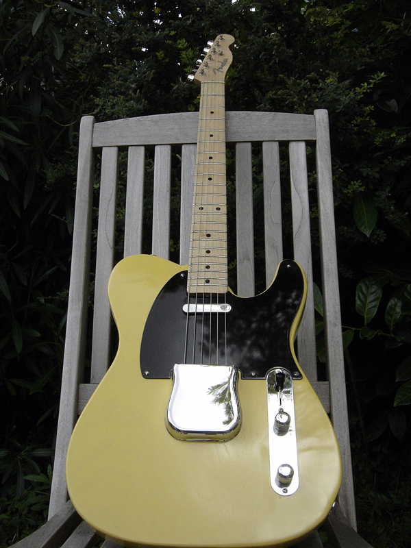

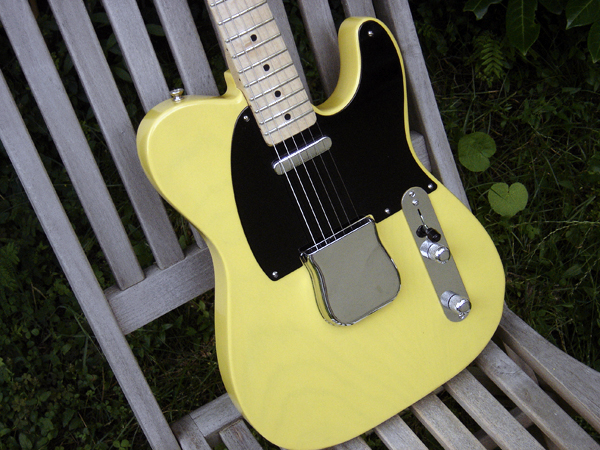

c'était bien ça, j'avais omis de mettre les écrous en dessous :) du coup c'est mieux maintenant !Pierceval a écrit :Les potars que j'ai eu entre les mains sont retenus sur la plaque (ou dans le corps) entre deux écrous, si celui du bas est trop bas le bout de tige qui ressort est trop long et il te reste du jour entre le bouton et le corps (ou la plaque).
Je ne sais pas si c'est vraiment ça la cause ici mais ça vaut peut être le coup de regarder![]()
Superbe en tout cas ! :D

moui merci mais encore deux ou trois réglages et elle sera parfaite, il faut que je réaligne le manche, la chanterelle est un chouilla trop prés du manche en bas et le guide cordes sur la tête n'est pas historiquement correct à cause de la vis cruciforme il m'en faut une "slotted" !
sinon j'adore ce manche, et franchement je le trouve bien plus confortable que celui de ma Strato CP 50's qui me parait tout petit maintenant !!!

Et concernant cette tele, comme pour beaucoup de guitares à partir d'un certain niveau de fabrication, ce sont les détails de finition qui font toute la différence. Donc oui, il y a à tortiller : cela aurait été dommage de laisser ces knobs comme ça. La finition du sillet, c'est important aussi. J'ai commencé en utilisant des sillets prédécoupés et slottés. Et bien un sillet fini à la main, c'est quand même beaucoup mieux quand c'est bien fait.
Idem, les manches que j'ai utilisés semblaient irréprochables. Mais après avoir acheté et utilisé une lime pour arrondir l'extrémité des frettes sur un manche, c'est tellement encore plus doux (pourtant c'était déjà bien avant), que je vais devoir repasser sur toutes mes guitares ou presque.
Méticuleux comme tu sembles être, je ne me fait aucun soucis.

le sillet je l'ai "usiné" à la mano il n'est pas au top mais c'est jouable, je vais quand même en refaire un en os !
pour la manche j'ai travaillé toute les frettes, j'ai fait le planimétrie et limées à la lime à frette pour arrondir les angles.
le seul truc qui me gène c'est le guide corde il me faut celui avec la vis "slotted" !
bref même finit on s'aperçoit qu'on peux encore mieux faire :)
et par contre je n'en finit pas d'apprécier le micro manche !!!!!

Pareil. Je n'étais pas fan non plus des télés mais à force de voir des faites maison je fini par les apprécier de plus en plus. De plus j'aime bien le cache. Ca fait très classe.

oui mais pas pratique pour jouer !
moi je commence à me demander pourquoi j'en ai pas eu une plus tôt !
j'adore comment elle sonne :)
