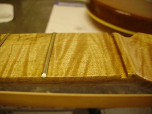

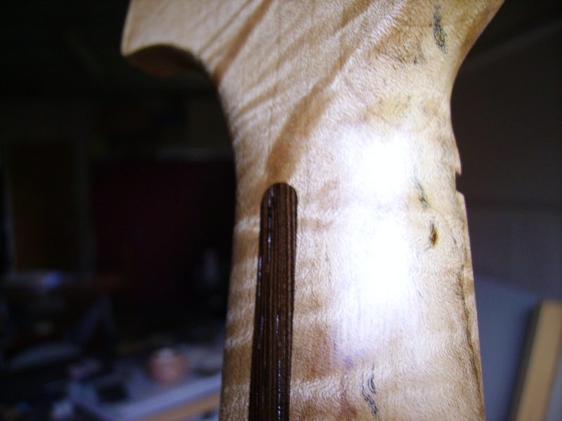

ludobag a écrit :
alf a écrit :retrait différentiel.
le wenge et l'erable etaient mettons a 10% de taux d'umidité au moment du collage
ils sont maintenant que c'est l'été la canicule le sechage du vernis et le rechauffement climatique a mettons 5%
de 10% à 5% d'humidité, le wenge a un retrait mettons de 2%, l'erable de 6% ( c'est pas les valeurs, c'est pour l'exemple, hein ;) )
et tu te retrouves avec le wengé qui a moins diminué que l'erable
et ta neoprene molle permet mieux les glissements qu'une colle plus dure
et maintenant que tu as poncé, cet automne quand l'humidité va un peu remonter, ton putois va se retrouver avec la bande de dos un poil enfoncée.
et je prends les paris :mrgreen: :wink:
j ai collé au mois de juillet et ce bois est stocké depuis un moment dans le garage donc le taux d'humidité doit etre identique pour les 2 :|
qui te dit le contraire? relis. meme humidité au départ, meme a l'arrivée, mais retraits différentiels différents => variation dimensionnelle différente
ludobag a écrit : ton explication ne me convient pas :?
si je te dis que tu as le manche marabouté, tu préferes?
sinon dis moi quelle explication te conviendrait, on gagnera du temps :wink: :mrgreen:
ludobag a écrit : pourquoi que d'un coté ? cela ne serait pas plutot le collage qui à foiré?
la loi de Murphy est reflexive :mrgreen:
ludobag a écrit : le pire c'est que cela aurait été au milieu du manche la ou le truss se déforme j aurais dit collage mort mais la au bout :?:
pareil.
pour l'instant.
un probleme de la neoprene, c'est le fluage sous contrainte.
ludobag a écrit : donc poursuite de l'enquète et raclage et la solution est petite diférence de hauteur entre le wengé et l'érable qui est accentué par le vernis
je maintiens l'explication et les paris, ainsi que mon pronostic pour la suite. ca bougera, encore, encore, et encore. je peux te faire des photos de mes manches multiplis vernis, on voit bien que les épaisseurs des différents plis ont changé depuis le polissage...
c'est la vie des canards.
Re: jessy 2 alias pépé le putois galbé
une autre explication c'est que le wengé est bien plus dur que l'érable donc quand on ponce les 2 on attaque plus l'érable que le wengé :? (ça je le saurais pour la jazz :wink: )
la j ai racler et poncer au 120 le putois en entier
je vais monté jusqu au 320 et ce soir je vernis que le putois pour voir si c'est plat ou pas au raccord
oui mais je colle pas à la néoprène :prr: à la colle blanche et c'est la première fois que j ai un tel changement :(
ce que tu me dits me rassure pas du tout (comment font il dans les usines pour pas que ça bouge au niveau dimentionnelle ,genre chez fender ou ibanez :?: )
ps si tu connais un marabout désenvouteur de manche ça m'interesse :mrgreen:
et je veux bien voir des photos :wink:
j ai pris un gros coup de nerf et j ai tout decaper au 320 (je perce moin qu au 600 à l'eau :?: )
et j ai repasser une couche de vernis et ça m'agace :pac: va falloir que je ponce c'est tout moche :sif:
tout etait sec pareil au moment du collage du multiplis en hiver, mesuré au controleur d'humidité.
un an apres, je pense que tout est au meme degré d'humidité aussi... le vernis equilibre bien :mrgreen:
entre le frene ondé des ailes et celui de fil du manche, ca a bougé, le manche est en retrait de quelques centiemes au collage contre les ailes... et le renfort ipé du milieu ainsi que les deux couches de placage noyer de part et d'autres sont en relief.... de quelques microns mais ca se voit au reflets.
le bois, ca bouge. sinon personne n'aurait eu l'idee de transporter des tonneaux en bois dans un bateau en bois. :beer:

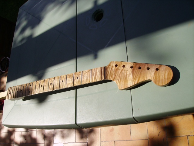

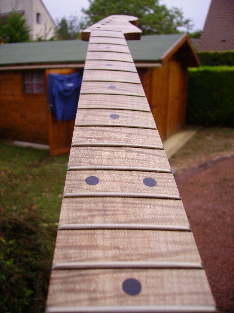

Re: jessy 2 alias pépé le putois rererevernis
Même si je les aime pas, pour compléter ma collec (et pas finir trop con :mrgreen: ), je fera une strat maison un jour.
ET BEN LE MANCHE, JE VEUX UN PUTAIN DE MANCHE COMME ÇA!!!
Décidément en ce moment tu nous en mets plein la vue (bon, même s'il faut regarder les photos avec des lunettes pare-balle-triple foyer... :mrgreen: )
2 ème couches c'est bien mieux qu avec l ancien vitrificateur :linux:
et c'est un manche de jazzmaster pas de strat :pac: j aime po les strat :mrgreen:
C'est vrai qu'il n'y a pas de quoi s'y méprendre. :sif: :prr:
... mais c'est un beau manche quand même.

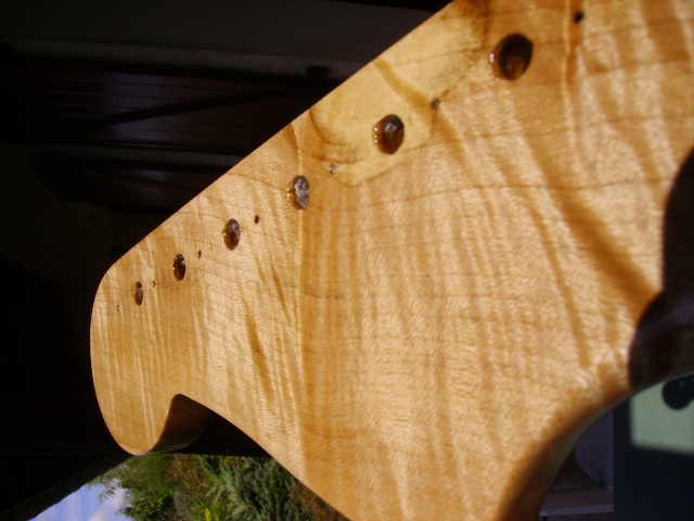

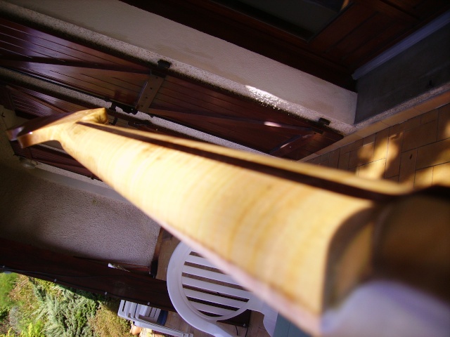

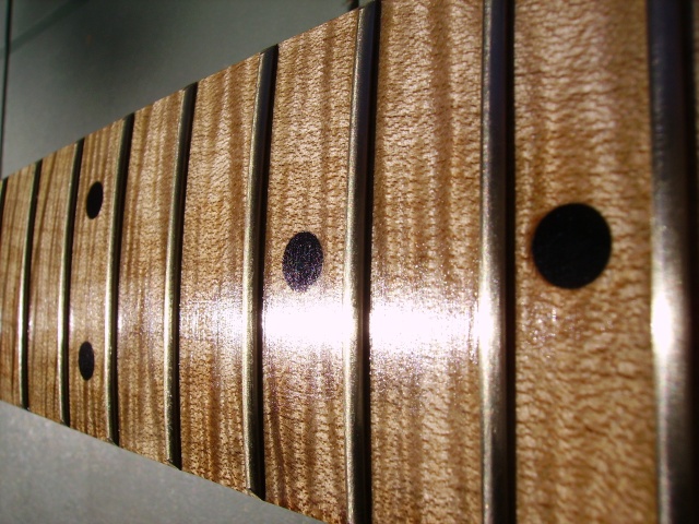

des photos au soleil aussi :linux:
meme punitions que pour l'autre on égraine et on repasse des couches ( y en a que 3 :sif: mais sans coulures :linux: )
:wink:
Messages : 16020
Ce manche est vraiment de toute beauté :yap:
Tu me retires les mots du clavier.
Quand tu auras fini de nous faire baver avec ce boinondétrobo, on pourra peut-être voir la suite de la gratte. Et pourquoi pas, le tout assemblé. :sif:
