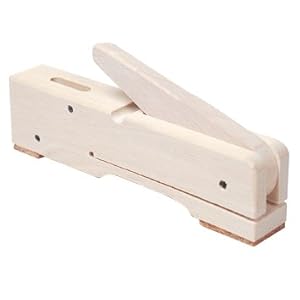

hyperion a écrit :Voilà mise à jour faite, mais j'ai encore une modification à lui apporter, un blocage de la lame par came, j'aurais du y penser avant...
J'avais pas vu ta mise à jour charly, c'est d'enfer :app: :app: :app:
Par contre, je ne comprends pas ton système de "came" ??? tu pourrais développer un peu ?
Re: Vos rabots DIY
Une came c'est une pièce à bout rond décentrée, tu en as une sur les klemmsias.
Dans le cas d'un rabot je verrais une came et un "coin" qui n'en serais plus un mais une cale épaisse en bois dur:
Re: Vos rabots DIY
:app: ton rabot est superbe comme ça , ne le nique pas , le principe de la came, c'est pas ce que j'appliquerais au rabot. je pense que c'est le truc qui sautera tout le temps.
Sinon, j'ai dans l'idée de me faire un wastringue en bois, j'ai quelques idées, mais si vous en aviez à ma suggérer, je serais preneur.
Messages : 16011
Re: Vos rabots DIY
Merci Charly, excellent système, par contre pour plus de "stabilité", tu pourrais peut être inverser la came, donc en pression quand elle serait plaquée contre la lame... ???
Re: Vos rabots DIY
Je l'ai fait dans ce sens de manière à donner la bonne forme à la came, qui permet de dégager les copeaux.
