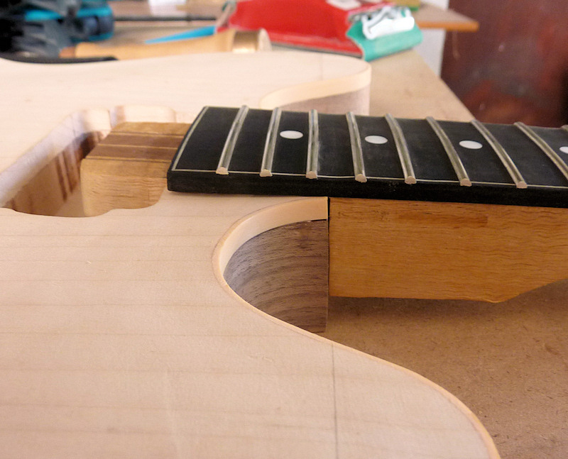

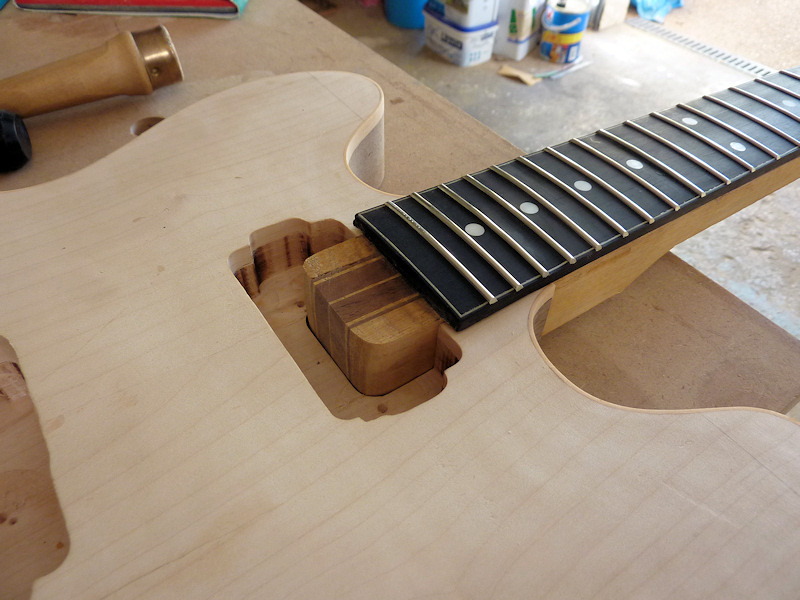

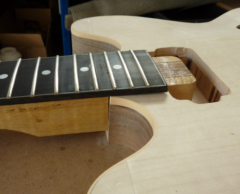

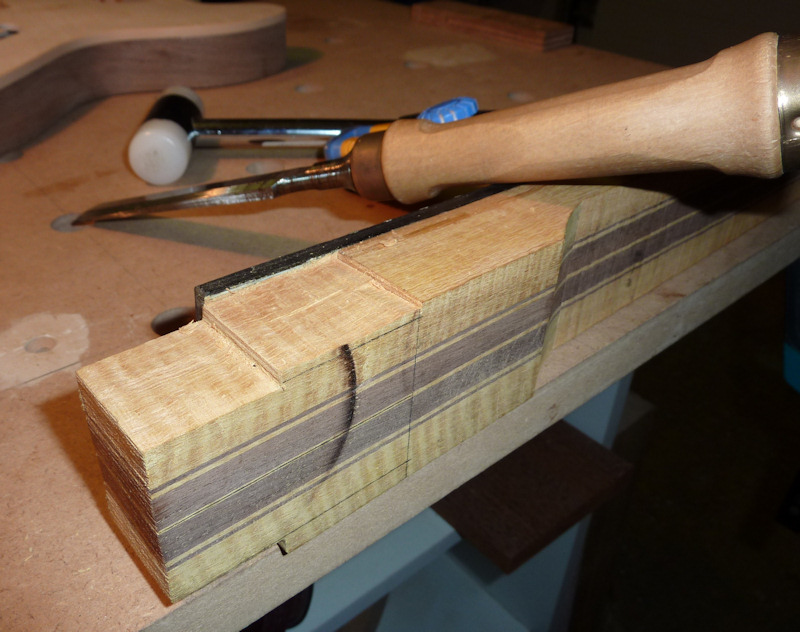

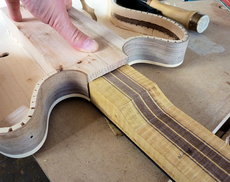

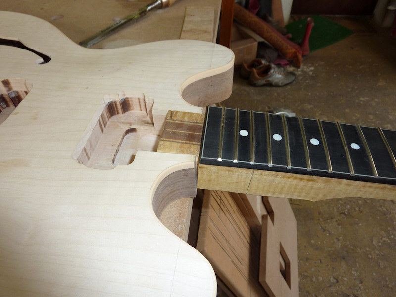

J'ai attaqué le tenon.
D'abord 4 coups de scie à ruban jusqu'à la touche, pour dégrossir. Ensuite c'est tout au ciseau, en enlevant 1/10ème par 1/10ème et en contrôlant systématiquement.
C'est un peu fastidieux, mais je ne vois pas comment faire autrement :?: (enfin, la prochaine fois je le ferai avant de coller la touche).
Là c'est ajusté bien serré, le manche tient tout seul sans problème
Faudra bien reporter les 3.5° sur la face verticale du manche
Voilà où j'en suis pour le moment. Ensuite il va falloir prolonger ça sous la touche jusqu'au trait de crayon. ça va être ciseau à bois encore, je ne vois pas comment m'y prendre autrement, si vous avez une autre méthode, faites partager :beer:

Bonsoir Denis
Ta touche est absolument magnifique !
Je suis bien incapable de faire aussi bien :triste: et je n'oserai pas mettre dessus les gros knackis articulés qui me servent de doigts.
Sinon, tu n'as pas peur que la portée longitudinale du tenon soit un peu... limite ?
De visu, il me semble qu'elle doit faire 35 à 40 mm...
Pourquoi avoir coupé le tenon si 'short' ?
Il aurait pu faire 15 à 20 mm de plus sans aucune gène, me semble t-il !
Heureusement, il a une hauteur assez importante. Ce qui devrait assurer l'essentiel pour la jonction collée.
Il me tarde de voir cette beauté dans sa phase de finition :app:
Bon courage.
Amicalement, Champy

Ah mais il y aura environ 70mm de tenon, là il n'est taillé que jusqu'à la touche, mais je dois le prolonger jusqu'au trait de crayon sur le champ du manche, au niveau de la 20ème frette :wink:

alltrax a écrit :Ensuite il va falloir prolonger ça sous la touche jusqu'au trait de crayon. ça va être ciseau à bois encore, je ne vois pas comment m'y prendre autrement, si vous avez une autre méthode, faites partager
Tu veux quoi comme solution ?
- Un truc de malade de ce genre :baleze:
- Un truc comme celui que j'ai utilisé pour ma LP (gabarit de tenon fixé au dos du manche et usiné à la fraise à copier)
- Ou une phrase dans le style, "en deux minutes avec un bon ciseau c'est réglé".

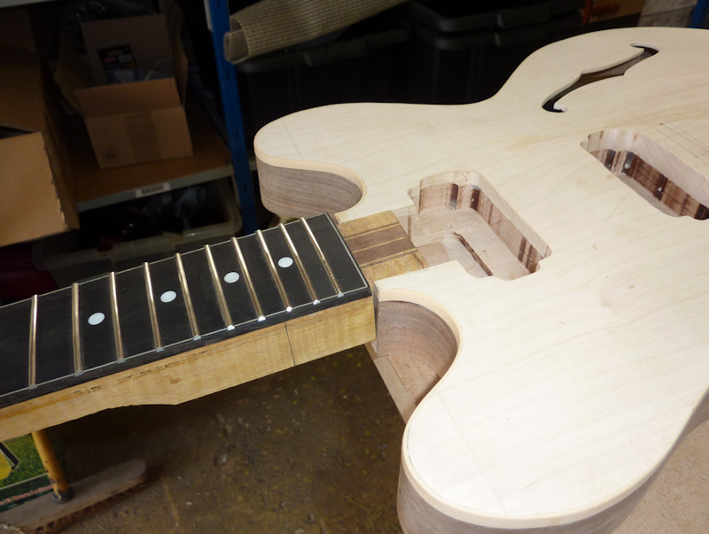

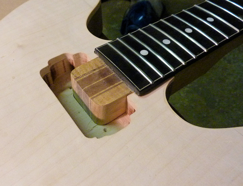

Enrico a écrit :- Ou une phrase dans le style, "en deux minutes avec un bon ciseau c'est réglé".
C'est celle que j'ai adopté :baleze: (bon, pas en 2 minutes hein)
Finalement ça se fait bien et c'est même plaisant. On y va doucement, tout tranquilou :)
Le press fit est top, me reste juste à ajuster la longueur du tenon et reporter l'angle sur les bords du manche

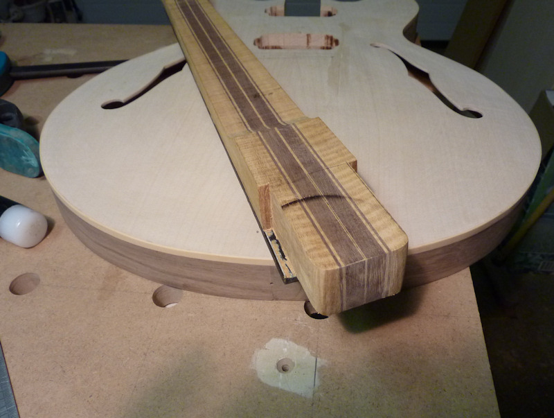

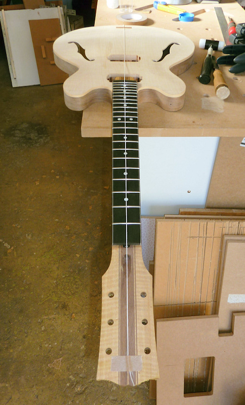

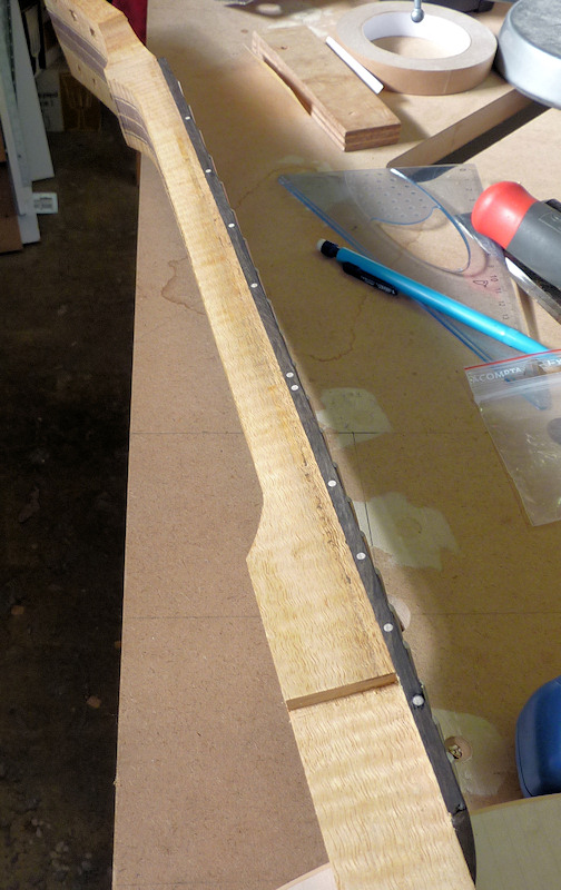

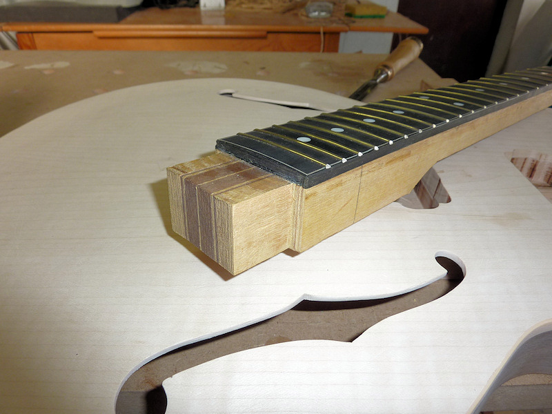

Suite, et pour suivre le vieil adage qui dit "le mieux est souvent l'ennemi du bien", fin :mrgreen:
Il faudra que j'enlève quelques 1/10èmes d'épaisseur sous le tenon pour bien ajuster la touche sur la table
Un petit jour en coin ici, mais qui devrait être assez facile à flipoter proprement
Dessous, j'ajouterai probablement après collage une petite épaisseur, ce sera plus joli

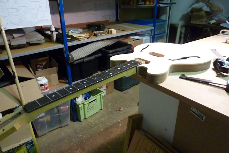

Et enfin vérification de l'alignement qui a l'air bon :baleze:
Ouf, voilà une bonne chose de faite et un peu de stress en moins :beer:

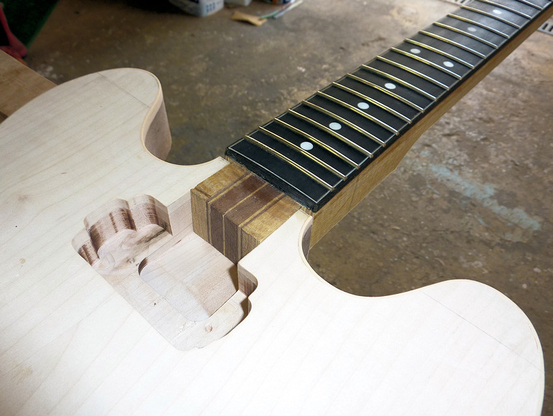

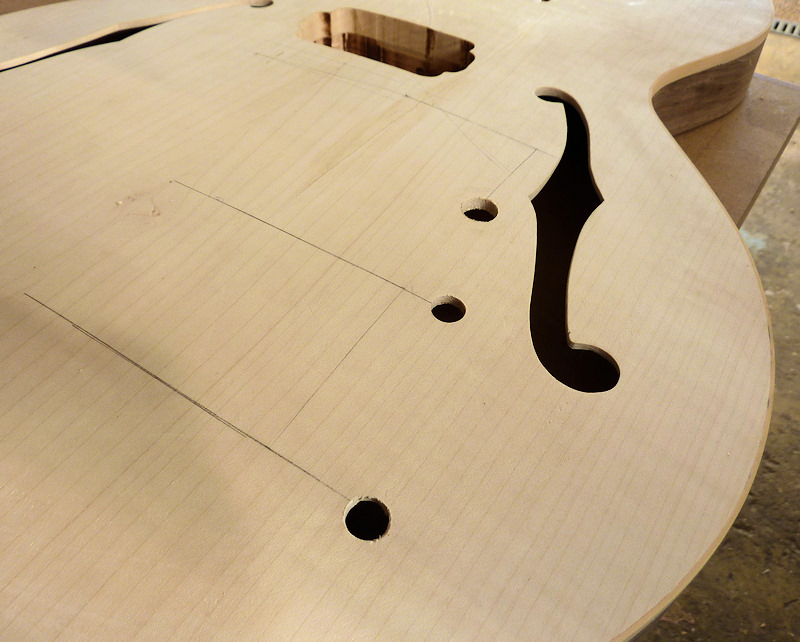

Les modestes avancées de la journée

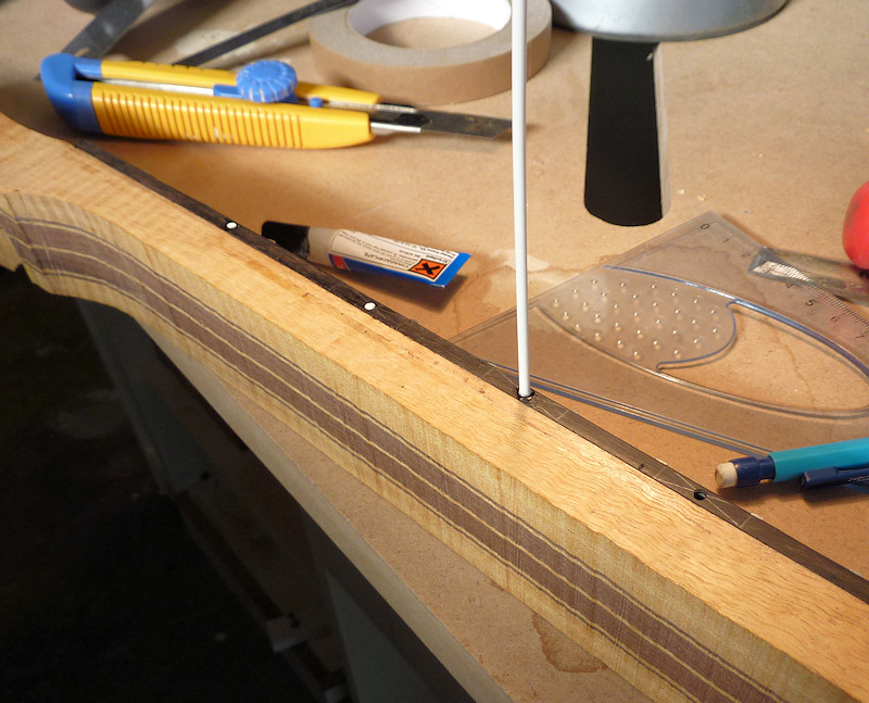

Dots de bord de touche

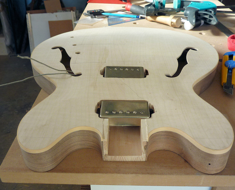

Perçage de la table pour le switch et les 2 potards. 3 perçages Ø10mm à la colonne, puis alésage à la main à 12mm de celui du switch, trop de vibrations à la colonne sur les gros diamètres
Perçages pour le passage des fils des micros

:baleze: ça avance bien mais tu colles le fond quand ?
alltrax
Messages : 1351
Localisation : Quinsac (33)
Re: Une 335 en 4
Message par alltrax »
ludobag a écrit ::baleze: ça avance bien mais tu colles le fond quand ?
Le plus tard possible :mrgreen:
Je profite d'avoir pour le moment un "fond" plat pour faire un max d'opérations, une fois le fond galbé collé, ce sera plus délicat :wink:
