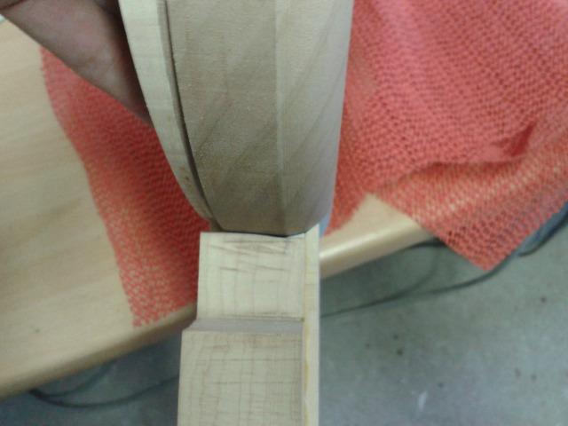

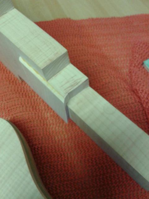

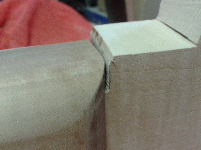

J'ai fait ma pente à 5° puis ma défonce du neck-pocket, toujours avec les 5° et à bonne profondeur
Reste à reporter l'angle sur le manche, et là ...
GOSSSSE BOULETTE !!!! Fallait pas faire de quart de rond au dos, ça colle pas :cry:
Va falloir que je fasse ma découpe: à 5°, en reproduisant l'arrondi... c'est n'importe quoi ! :pac:

Sinon tu réduis l'épaisseur du talon, parce-que bonjour la galère pour ajuster tout ça!

Mon talon, mon tenon, mon manche brut c'est 3cm, c'est pas énorme... de toute façon si je me loupe c'est ce qui va arriver. :?
En plus j'ai pris la plus grosse fraise quart de rond, histoire de ne pas faire la bourde à moitié :roll:
J'ai pris l'empreinte de la courbe à la pâte "Kidurci", je verrai ce que je peux en faire demain.
Re: "Sue Maple Doll"
c'est pas compliqué, juste bien long, faut adapter les techniques d'ajustage de manche en acoustique a ta gratte, c'est tout, donc arme toi d'une craie bleu, d'un bon ciseau, et de patience...

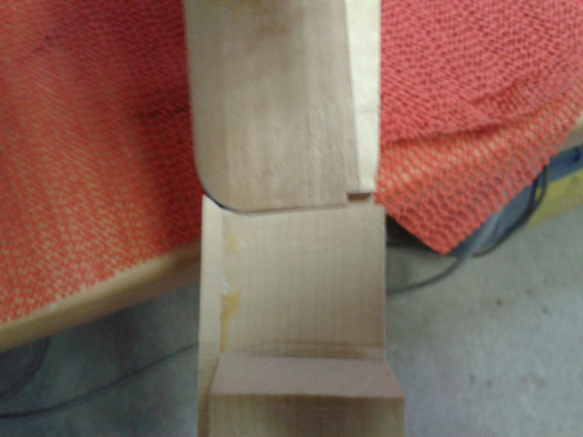

J'ai bien galéré avec cette histoire...
j'avais fait un moulage pour me faire un gabarit du profil arrondi. Pour y accéder à la défonceuse j'ai du faire le montage plusieurs fois, et fin de compte j'ai fait l’arrondi du mauvais côté :mrgreen:

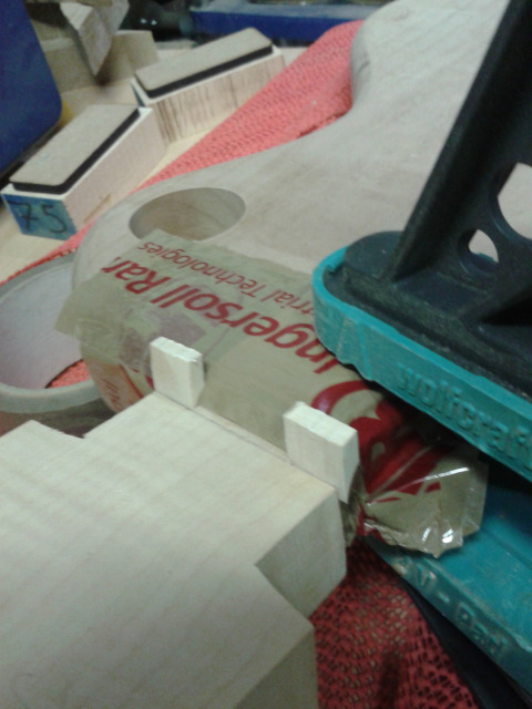

On oubli... coupe droite à 5°, bouchage des trous tant bien que mal et plaque pour cacher la misère :siffle: (vu que j'ai pas d'épaulement sous le tenon ça fait une finition + propre)

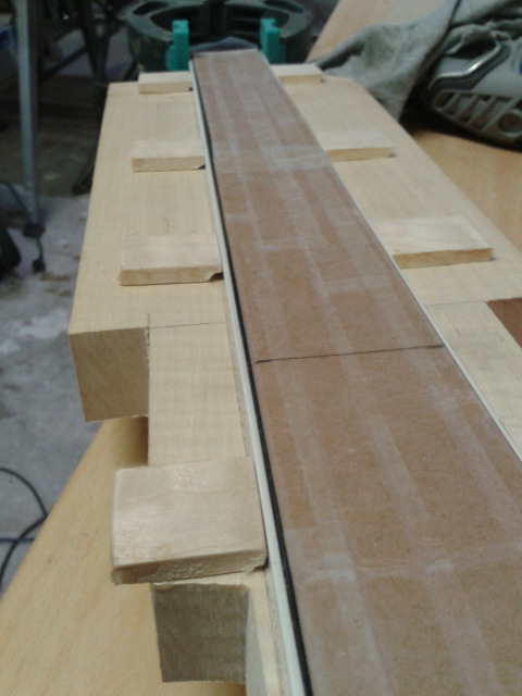

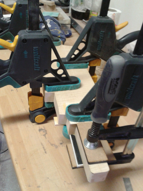

Sinon collage de la touche.
Mise en place de taquets à la cyano puis colle et serre joints sans risque de glissade

'tin quand je vois comment je me suis emmerder pour coller le binding de la touche et que je vois ta technique... :triste:
Epsila
Messages : 1152
Localisation : Saint Etienne
Message par Epsila »
Là, c'est juste le collage de la touche sur le manche, j'avais mis les bindings avant comme toi.

Ah oui j'avais mal lu mais n’empêche que ça m'a donné l'idée, deux règles placées comme tes taquets, on enfonce la touche et ça plaque le binding sur les cotés, ça je le mets de coté pour la prochaine fois. :D

La technique que tu décris était celle que j'ai utilisée sur ma strat. C'est finalement efficace, mais tu te fais dessus en attendant le démoulage, parce que tu ne vois rien.

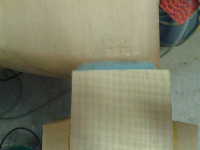

Si tu procèdes ainsi pour poser tes filets, tu peux mettre sous la touche une petite épaisseur de manière à la surélever légèrement (le carton qu'on voit dessus sur la photo avec les taquets était prévu pour ça) Ensuite tu arases et ça t'assure d'avoir un joint côté manche bien propre. C'est l'astuce à Enrico :
http://www.lutherie-amateur.com/Forum/v ... 68#p433568
Mais je n'ai finalement pas procédé ainsi, car je n'ai pas collé à la cyano.
Touche bloquée à la vertical, encollage d'un côté, et la patex me laissait le temps d'ajuster correctement les filets (avec un léger débord) en les scotchant.

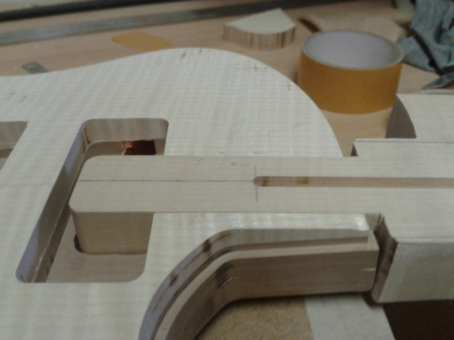

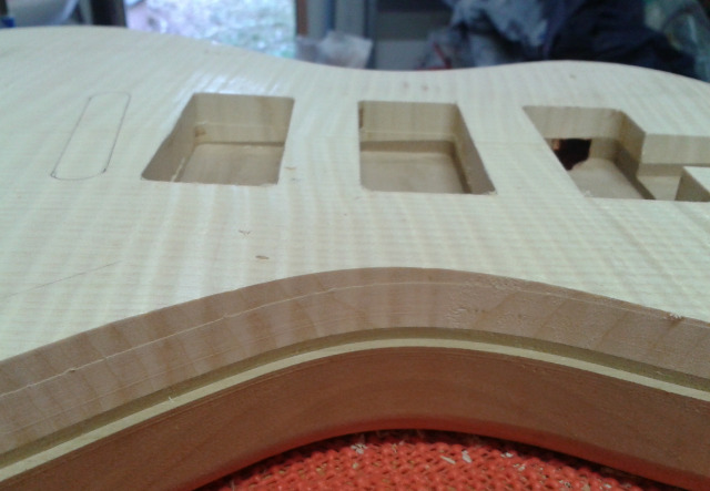

J'ai rattrapé la boulette. Bien... disons que c'est assez moyen. :?
Dessus c'est propre mais on s'en fiche c'est sous la touche
Dessous ça jointe bien aussi
Mais les côtés ne sont pas top
Je préfère avancer sur le manche, enlever l’excédent de matière, et verrai une fois le talon vraiment formé.

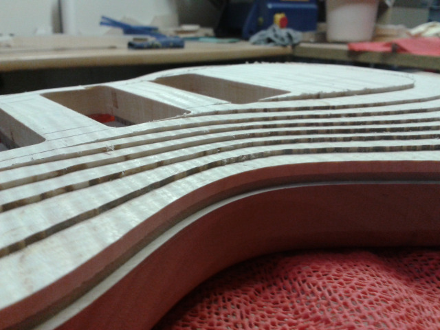

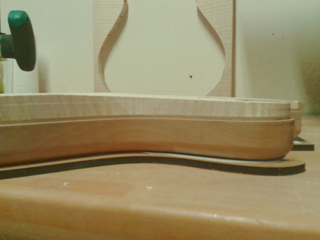

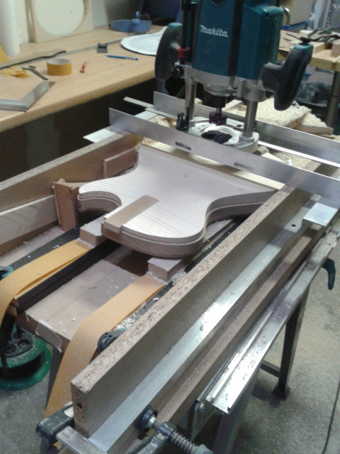

Lignes du galbe... à la défonceuse. :siffle:
Si ma table avait été plate, je me serai régalée à le faire avec la défonceuse + béquille.
Du coup, c'est pas évident du tout avec la table à surfacer qui bloque les mouvements. Diagonales quasi impossibles :? faut de la patience, c'est long et ça sent le cramé :roll:

Effectivement tu te serai moins emmerder si t'avais mis l'angle après, en tous cas c'est propre, ça va bien sortir :wink:
à la gouge, y'a rien qui bloque les mouvements, et ça ne sent pas le cramé, et ça ne casse pas les oreilles. :siffle:

C'est pas par fainéantise (si un peu aussi :mrgreen: ) mais je ne m'en sentais pas vraiment capable. Etre constante tout le tour de la table en profondeur, en forme du galbe... je redoutais de faire des "trous" partout :roll:
Damas a écrit :Effectivement tu te serai moins emmerder si t'avais mis l'angle après
Oui mais je n'aurai plus eu de surface suffisante pour poser les gabarits des cavités micro et du neck pocket
[quote="Epsila"Etre constante tout le tour de la table en profondeur, en forme du galbe... je redoutais de faire des "trous" partout :roll:
[/quote]
d'où les gabarits de forme de la voute a plusieurs endroits.
