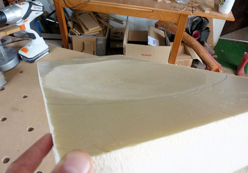

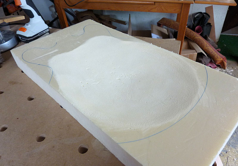

Un ch'ti truc : pour les archtop que je fais, je fabrique un contre-moule (un craddle en anglais mais j'aime pas le mot..) en polystirène extrudé (celui qui est dur) c'est vite fait au cutter et à la ponçeuse excentrique, c'est pas cher et ça résiste à la plupart des opérations de pressage. Et pis ça marque pas le bois.

Et une fois extrudé, ça n'adhère pas trop à la table ?

Faut l'emballer dans du plastique alimentaire avant.
De toutes façon c'est aussi simple d'acheter une plaque de polystirène en 35mm pour l'isolation (2 à 3 euros en 60x120 en gsb) et de sculpter la forme au grain 80

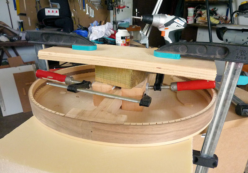

En attendant de me décider, faut prévoir l'ajout éventuel des inserts du stopbar, or ma poutre centrale ne couvre pas plus loin que le TOM. Du coup il faut que j'ajoute du bois dans la caisse, ici 2 morceaux d'acajou issus d'un précédent projet
Mais pour coller ça correctement il a fallu préformer (à peu près) les morceaux à la concavité de la table et du fond et les maintenir en pression au collage.
Du coup il m'a fallu faire un contre moule pour maintenir le bombé de la table. C'est là que les bon conseils de archpat interviennent
Un gros morceau de polystyrène sculpté au cutter et au papier de verre :app:
La caisse repose dessus de manière stable et parfaitement à l'horizontale (contrôlé suivant les 2 axes). Ce sera parfait plus tard pour la défonce de tour de caisse pour les filets du fond

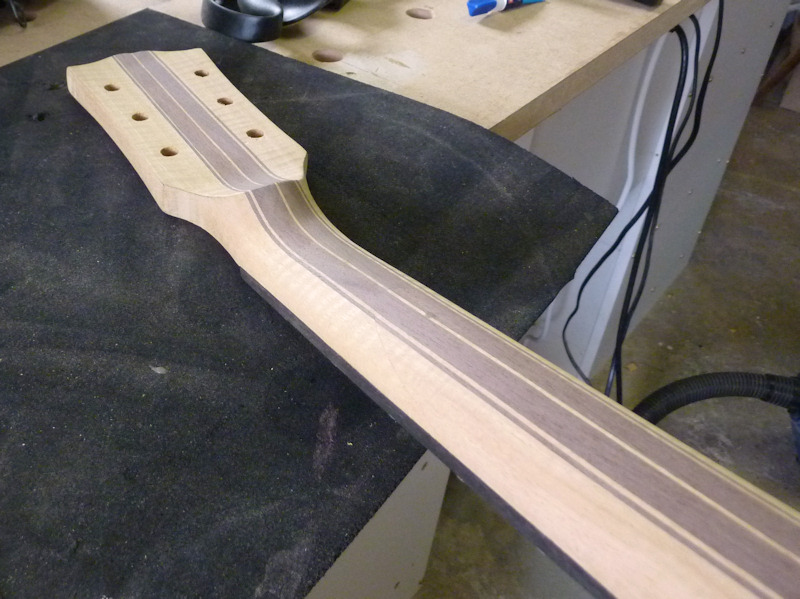

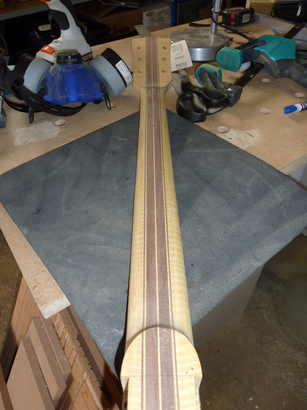

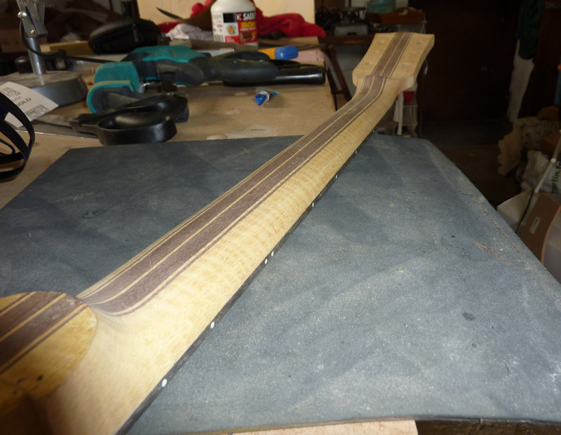

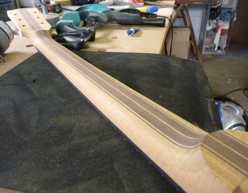

Ensuite amorce très grossière du talon (j'ajouterai une épaisseur une fois le manche collé)
Et puis début de mise en forme de la volute et du galbe au raccord de tête

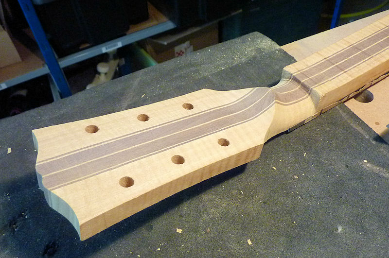

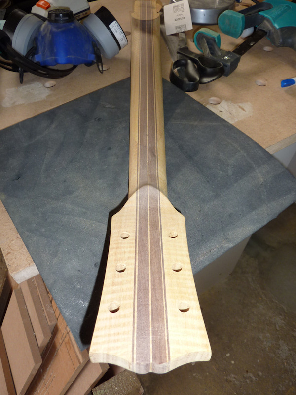

Le collage de la tête est super loin de la tête quand même, limite à la 5eme case. C'est classique?
- Messages : 7831
Re: Une 335 en 4
Ah oui, tiens, bienvenue au clubMoot a écrit :Le collage de la tête est super loin de la tête quand même, limite à la 5eme case. C'est classique?
En fait c'est super facile à faire: tu prends un brut de manche un peu épais, tu coupe à 1X° pour la tête, tu recolles tout de suite sans trop réfléchir et tu désépaissis la tête par l'arrière.
Mais alltrax il a pas fait comme ça.
C'était entièrement voulu et calculé, sans aucun doute.
- alltrax
- Messages : 1351
- Localisation : Quinsac (33)
Re: Une 335 en 4
Je me suis fait la même remarque !Moot a écrit :Le collage de la tête est super loin de la tête quand même, limite à la 5eme case. C'est classique?
Je pense que ça doit venir du fait que le débit du manche était assez épais
Et pi ouais c'était voulu !
:siffle:

Pour rappel le collage de la tête
Vous voyez le joli cure-dent qui empêche les surfaces de glisser ?
Ben on le voit toujours :mrgreen: :siffle:
Sinon effectivement j'ai désépaissi par dessous pour la volute :wink:
