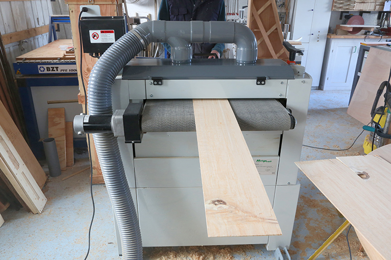

Après avoir retourné les plaquettes de ma raboteuse (La quatrième et dernière fois!) j'ai ramener mon épicéa à 5mm, puis élevé le reste à la calibreuse.
J'arrive à 4,4mm, je vais en rester là... Ça correspond à une moyenne donné par les relevés fait sur divers clavecins d'époques.

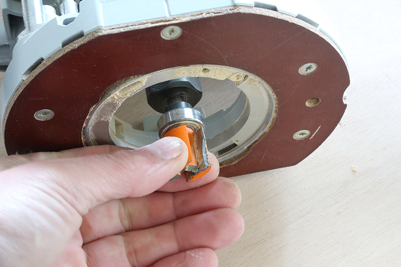

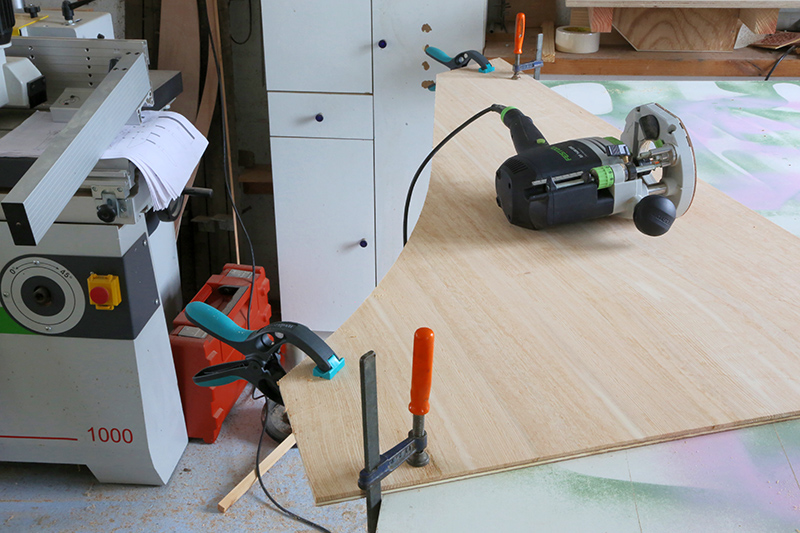

La colle sèche, et histoire de faire disparaitre les traces de colle, j'ai passé un coup de ponceuse (G240).
Le gabarit me servira dans un premier temps à tracer la table, pour pouvoir enlever le plus gros à la SAR.
Oups! Je pensais utiliser ma fraise à copier pour enlever ce que la SAR a laissé, mais je l'ai retrouvé dans cet état! Je n'ai pas la moindre idée de quand ni comment c'est arrivé...
Donc, changement de méthode! Je retourne le tout et j'utilise une fraise à affleurer.
La table demande encore à venir vers la pointe, les derniers ajustages sont fait au rabot.
Voila, c'est ajusté. Je pense que ce n'est pas très important, vu qu'elle va recevoir un cadre sur le pourtour qui servira également de couvre joint.

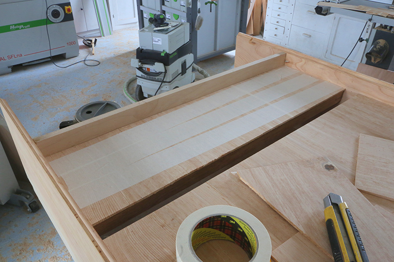

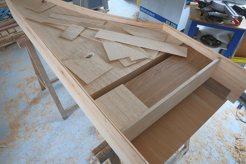

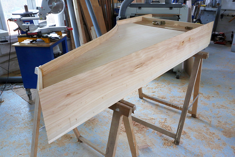

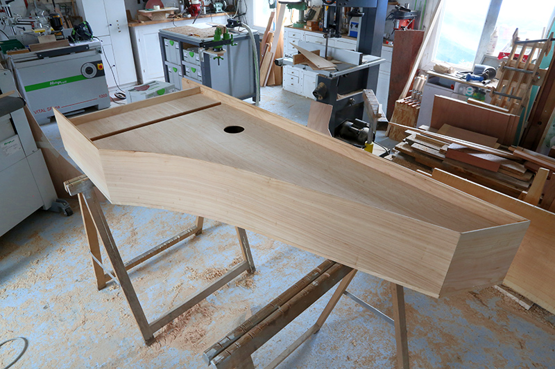

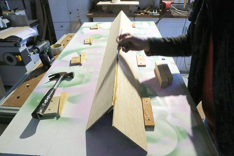

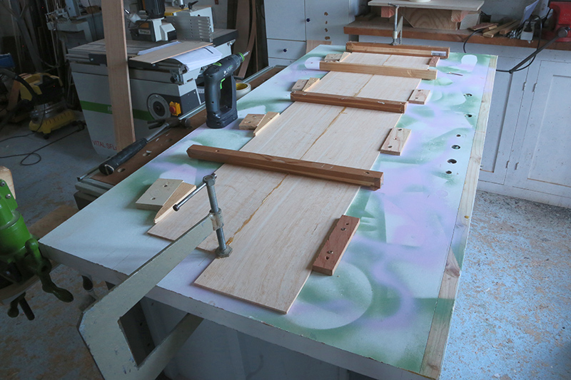

Le tablier est plaqué avec les chutes de la table pour donner l'apparence d'une continuité.
Une fois entièrement recouvert, tout les éléments sont solidarisés par des bandes de ruban de masquage pour peinture.
Ça me permet de retirer le plaquage pour l'ajuster facilement en longueur à la scie sur rail.
Le collage, toujours à la colle animale, à été fait après avoir bien réchauffé le tablier au décapeur thermique.

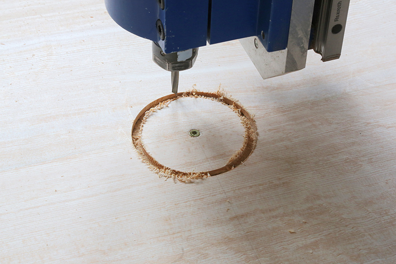

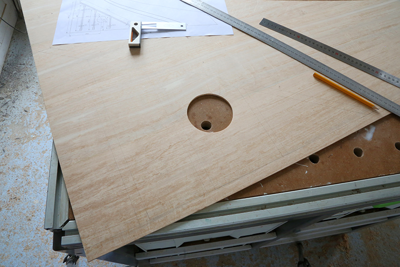

Le temps que la colle prenne, je reprends les travaux sur la table. L’ouïe est découpée à la CNC, histoire d'être certain que la rosace y trouve sa place sans jeu!
Ceci fait, je suis passé au traçage du barrage.

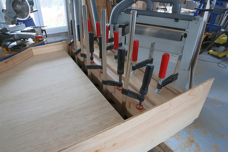

J'ai laissé les serre-joints en place pendant 8h. Histoire de renforcer l'illusion de la continuité de la table, j'ai cherché à retrouver la continuité du fil entre les deux parties
A suivre...
