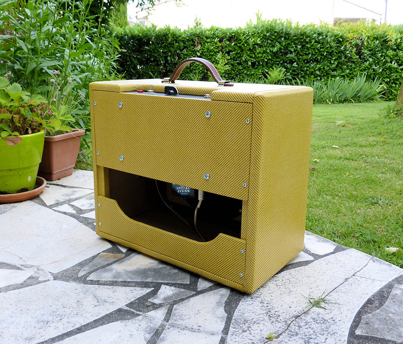

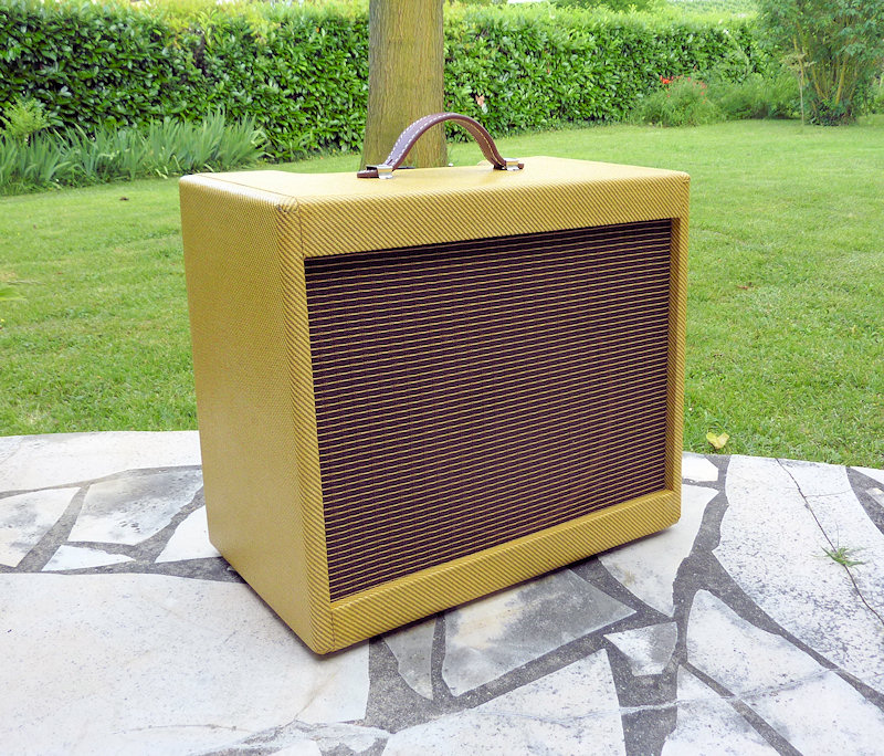

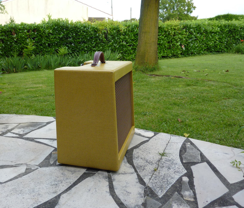

Il ne manquait plus qu'une maison à lui faire, c'est fait !alltrax a écrit :Je viens de finir mon 1er ampli à lampes, assemblé à partir de ce kit (bon, pas vraiment une création perso...)
C'est pas bien compliqué à réaliser, le kit est super bien foutu pour pas trop cher, et ça sonne super !
Et puis c'est plaisant à monter comme truc, ça change un peu des pédales d'effet
Du pur jus tweed

:app: c'est beau cab acheté ou fait maison ?
- alltrax
- Messages : 1351
- Localisation : Quinsac (33)
Re: Vos Créations Perso !!!
Fait maison
Je suis parti des cotes d'un 5e3 que j'ai réduites pour l'adapter au châssis plus petit et au hp de 10"

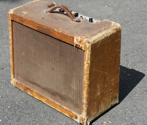

Si vous inspectez un modèle d'usine de près, la plupart du temps vous verrez des découpes approximatives, des débordements de colle néoprène appliquée en mode sagouin, des angles pas toujours raccord, des grosses cornières ou autres pièces plastiques pour cacher la misère, etc.
Je suis certain que celui d'alltrax est bien plus propre que cela :wink:

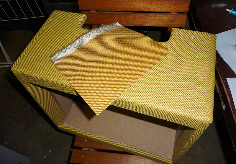

Ben écoute, pour être honnête, oui :mrgreen:Enrico a écrit :Je suis certain que celui d'alltrax est bien plus propre que cela :wink:
Non franchement c'est un projet qui me tenait à cœur depuis un moment, j'y ai passé le temps qu'il fallait mais au final le boulot est propre.
J'ai notamment passé pas mal de temps à essayer des teintes dans le vernis du tweed (4 couches passées au final) avant d'arriver à un effet vieilli un peu marqué, mais pas trop.
Par exemple ici un premier essai, où l'effet ambré/orangé était trop prononcé à mon gout

D'ailleurs, tu ne mettras pas de cornières ? Ça casse un peu la ligne mais ça protège bien...
- alltrax
- Messages : 1351
Non, pas de cornière, pour quoi faire ?
Mine de rien le tweed c'est bien plus costaud que le tolex (et bien moins chiant à poser d'ailleurs)
