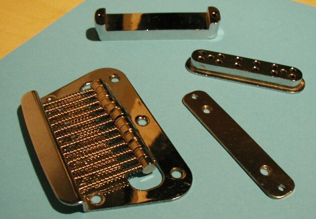

par contre j ai regardé il va falloir que j' usine des pièces pour le chevalet
car j 'ai trouvé la plaque du chevalet et le passe cordes de l'arrière mais c'est pas un petit budget
:? :aie: donc si j arrive à me faire faire les pontets les visses et les ressorts cela devrait pas etre trop problèmatique
il reste aussi le support à pontet la c'est du massif avec 2 taraudages et un fraisage
va pas etre facile
si quel se sent capable de me faire ça en laiton ça m'interesse :wink: ou as une idée pour le réaliser ?
par contre cela va démarrer pas avant le printemps c'est quasi sur!, le temps de regrouper toutes les pièces

faut voir, si tu as les plans précis envoie les par MP et je te dirais ce que je peux te faire........

en faites je fais le tri entre ce que je connais :ang: ce que je vais devoir deviner
mais je peux trouver la plaque guides cordes et la plaque principale c'est sur
donc il va me manquer ces pièces en faite entouré en rouge (les pontets en passant en métrique je trouverais surement des visses et des ressorts ici (un canadien c'est proposé de m'en envoyé
dés que je chope les cotes tu as un mp :wink:

en fait pouces ou mm ç'est pas bien un problème. Le tout c'est d'avoir les bons forets et tarauds. En même temps, les cotes mm peuvent ne pas être entières, c'est pas un souci. Pour le laiton y'a pas de pb, on peut même le faire en inox, le seul truc que je n'aime pas faire, c'est le polissage après usinage. Pour le coup, ça me gonfle ! .........................

Ca va te paraitre peut etre béte mais les pontet du cordier chevalet ressemble beaucoup a ceux des mustang sauf qu'on dirais des demi pontets avec une vis par demi pontet la ou il y en a une sur la mustang.... t'a deja vu en vrai a quoi ca ressemble? ya peut etre moyen de developper le truc car en méme temps les conception fender sont un peu basique..

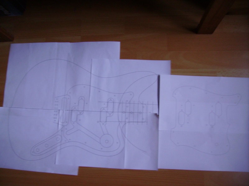

j ai des problèmes d'impression :?
j ai du décalage va falloir gerer au mieux vous faites comment pour imprimer sur du A4 sans avoir de décalage?
prochaine étape des gabarits

Quand j'imprime moi je rajoute un tas de traits tirés au pif dans tous les sens. C'est beaucoup plus simple pour réassembler comme il faut. :wink:
Comme ça.
Enfin si c'est bien de ça dont tu parles.
Comme ça.

- Messages : 7831
Re: electric XII
J'avais détaillé ma méthode ici, i.e. principalement l'utilisation de PosterPrint.ludobag a écrit :j ai des problèmes d'impression :?
Mais en fait ton problème est peut être que ton imprimante déforme les impressions.
Cela arrive sur certaines imprimantes, quand le rouleau d'entraînement du papier glisse sur la feuille: les impressions sont très légèrement déformées dans le sens de la longueur.
C'est généralement imperceptible, mais quand tu fais des assemblages, c'est suffisant pour perturber les alignements.
Si tu a accès à d'autres imprimantes, change et fais des comparatifs.
Après tu peux aussi avoir du papier déformé par l'humidité: mains moites, colle blanche, traces d'eau sur la table du salon.
D'ailleurs la colle blanche c'est vraiment pas le bon choix pour coller un gabarit: ça gondole, ça fait baver l'encre, ça met des plombes à sécher.
La néoprène c'est mieux, et en bombe c'est parfait.

Re: electric XII
j utilise de la uhu stick d'écolier c'est nickel car tu peux eventuellement redecoller au placement et après ça bouge plus (et en plus ça sent bon pas comme la néoprène :malade: )

Lulu, pour imprimer sous Inkscape c'est hyper simple!
Quand tu as ton projet tu as une feuille dessinée, tu sais le truc rectangulaire que tu ne peux ni effacer ni bouger, ni rien. Quand tu fait "imprimer", ça imprime ce qui se trouve devant cette feuille.
C'est tout.
Donc tu place une partie de ton dessin devant, tu fait "Imprimer", tu place l'autre partie, "Imprimer" et ainsi de suite ...
Et c'est pour ça que je te disais l'autre jours de bien choisir dés le début, quand tu ouvre un nouveau projet, le bon format auquel tu compteras imprimer le dessin à la fin. :wink:
Même si, comme j'te disais aussi, tu peux toujours changer par la suite mais bon, pour toi on va faire simple ... hein! :prr: :mrgreen:
C'est tout.
