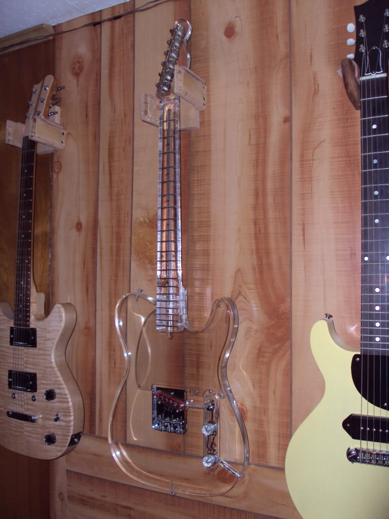

Sgt. Gaby
Re: 2e projet : LP Junior Plexi
sinon tu peux pousser le trip à fond :lol:

Whaa, même les cordes sont transparentes! :shock:

Moi j'aime bien la guitare de gauche avec le chevalet en plexi invisible :lol:
Après c'est pas mal de pousser le trip à fond mais la guitare en plexi qui cache le mieux l'élec' c'est quand meme les Dan Armstrong avec le pickguard en bois.

ludobag a écrit :sinon tu peux pousser le trip à fond :lol:
Bah pourquoi pas... Mais je n'arrive pas à voir sur la photo si la touche est rapportée, ou si le truss est inséré par l'arrière avec un cache usiné.
Enfin il faudrait vraiment que je n'ai rien d'autre à faire, car un manche plexi ne m'excite pas plus que ça :D
Mais oui, c'est pousser le concept jusqu'au bout, et en ce sens c'est intéressant :)
Béh justement, suis pas très fan :(
