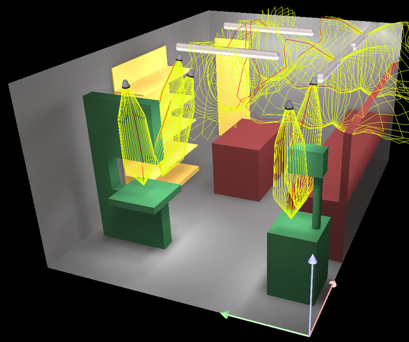

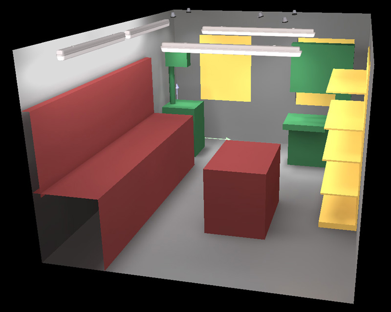

J'ai fait une petite simulation sur un atelier simple dans une cave avec deux fenêtres et une porte.
Taille : 5m x 3.6m
Un établi le long d'un mur - un autre en central - une scie à ruban - une perceuse à colonne.
Mur en béton brut
4 réglettes fluo étanche 1x35W - tube T5 - Balast électronique
5 Spots orientables source PAR16 50W halogène
Un luminaire d'appoint peut être utilisé au niveau de l'établi mural pour les travaux de précision.
J'ai refait les mêmes calculs mais en ayant les murs et le sole peint avec des couleurs clair
L'établi central passe de 430lx moy / 0.917 à 471lx moy / 0.918
L'établi mural passe de 310lx moy / 0.715 à 347lx moy / 0.762
La perceuse à colonne passe de 750lx moy / 0.645 à 787lx moy / 0.662
La scie à ruban passe de 840lx moy / 0.536 à 870lx moy / 0.552
On voit bien que la couleur du local a une influence non négligeable sur le rendu de la lumière (le flux) même quand on utilise des sources omnidirectionnelles comme des spots.
Il ne faut pas non plus négliger l'éclairage ambiant, des fenêtres apportent beaucoup, mais il faut faire attention à l'éclairage trop direct du soleil. Il est tout aussi possible de faire un éclairage ambiant en indirect et de ne faire que des points plus puissant ... par contre on consomme un peu plus et il faut impérativement que le plafond soit blanc mat pour diffuser et réfléchir au mieux le flux de lumière.

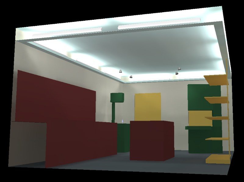

J'ai fait une autre petite simulation avec de l'éclairage indirect.
En gros, avec la première simulation on a 390W installé avec des niveaux très bon et des uniformités sur les plans de travail vraiment excellent.
Reste un soucis, c'est qu'il y aura un soucis d'ombre portée très probablement.
En indirect on a 690W installé, des niveaux très bon partout et une uniformités très excellente (rien en dessous de 0.717) et aucuns soucis d'ombre portée.
Bon par-contre faut faire une corniche pour placer les luminaires pour qu'ils éclaires vers le haut ... on peu même se la jouer design en réalisant des petits trous dans la corniche pour faire des petits points lumineux tout autour de la pièce :mrgreen:
Autre chose, il faut impérativement avoir un plafond super blanc mat pour réfléchir le plus possible la lumière

oué, et faire la poussiere tous les jours pour pas etre obligé d'appeler les artificiers avant de prendre la poussiere de la corniche sur le casque :mrgreen:
- Messages : 14904
Re: L'éclairage de nos ateliers /!\ pavé de texte /!\ - simu p2
Ah ben c'est l'inconvénient de l'indirect, dans un atelier c'est pas la meilleur solution c'est vrai.alf a écrit :oué, et faire la poussiere tous les jours pour pas etre obligé d'appeler les artificiers avant de prendre la poussiere de la corniche sur le casque :mrgreen:

Le fluo devra plutôt être utilisé pour l'éclairage d'ambiance de la pièce, éclairage qui pourra être allumé en permanence pour garantir une bonne uniformité partout dans l'atelier. Pas la peine de mettre des puissances phénoménales, des 28W sont généralement suffisant pour apporter un éclairage ambiant correct.
Pour faire un ratio pratique:
- 1 luminaire de 1x28W (tube T5 balast électronique) par tranche de 5m² de surface au sol (hauteur sous plafond 2m40). On atteint les 170lux au sol et 190lux sur plan de travail à 90cm du sol.
A savoir:
- Un tube fluorescent va émettre plus de lumière sur ses "cotés"
En trait continu c'est le luminaire vu en coupe et en trait pointillé c'est la vue longitudinale. Donc pour une pièce en longueur, il est préférable de mettre les luminaires perpendiculairement à la longueur de la pièce.
Une fois que l'on a cet éclairage ambiant on va se concentrer sur les zones de travail.
C'est à ces endroits que l'on va préférer mettre des sources halogène (il en existe maintenant dite économique puisque consommant en gros 30% de moins qu'une halogène traditionnelle pour un flux émit équivalent).
A savoir:
- La norme donne 500lux moyen pour un bureau ou un plan de travail avec une tache "grossière" mais en mécanique de précision, on monte à 1000lux moyen
Donc, pour les taches précises et dangereuse, ne pas hésiter à mettre de la lumière.
La lampe PAR20 ou PAR30 est une bonne solution, elle sont toujours vendues (halogène économique) et sont assez directive (prendre des 30° d'angle d'ouverture minimum)
Associé à un luminaire classique c'est très bon, puisque comme la lampe possède déjà toute l'optique (réflecteur), le luminaire peut être plus classique et donc moins cher.
Par contre, il faut multiplier les points de lumière afin d'avoir des faisceaux croisés et donc d'éviter les ombres portées.
Placé au plafond et orientable, c'est très facile de faire un éclairage puissant pour une zone de travail précise.
- Perceuse à colonne - 2 à 3 spots (entre 500 et 800 lux au niveau du plateau)
- Scie à ruban - 3 spots minimum (600 lux minimum sur le plateau)
- Etabli - 2 à 3 spots par mètre linéaire afin de croiser les flux ou un tube fluo au dessus et une lampe d'appoint mobile
Autre avantage de la PAR20 ou PAR30 c'est que l'on commence à trouve des remplaçante à source LED de bonnes qualité avec une lumière très précise et puissante. la LED est très à l'aise avec les flux directionnels. Mais elles restent encore un peu chères et la durée de vie est aléatoire même pour une bonne marque.
L'avantage de ces points de lumière dédiés c'est que l'on peu éclairer uniquement la zone qui nous intéresse. Une autre manière de faire des économies.
Autre point plus subjectif mais tout aussi intéressant, c'est qu'un spot permet une mise en valeur des appareils!
Alors imaginez un atelier fonctionnel, confortable, avec une belle lumière et en plus un petit attrait "artistique" du fait de l'éclairage (mise en valeur), on ne peut que réaliser des belles choses non? :wink:
A savoir:
A savoir:
