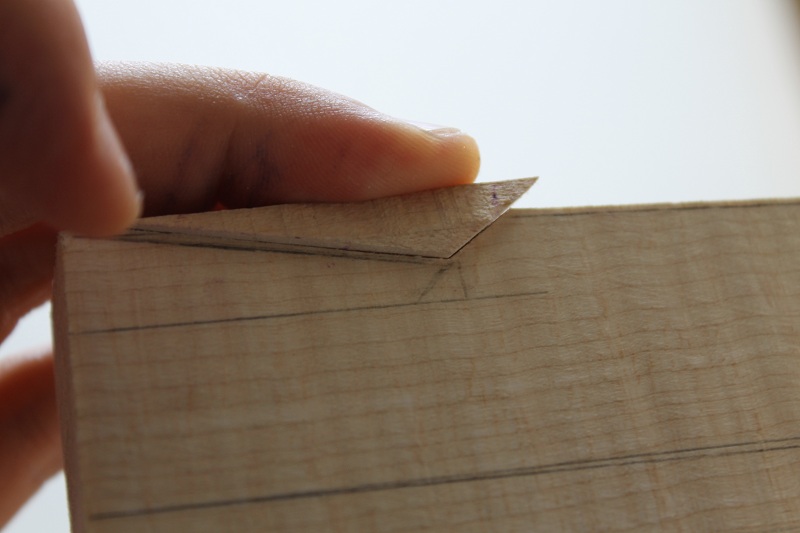

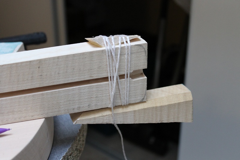

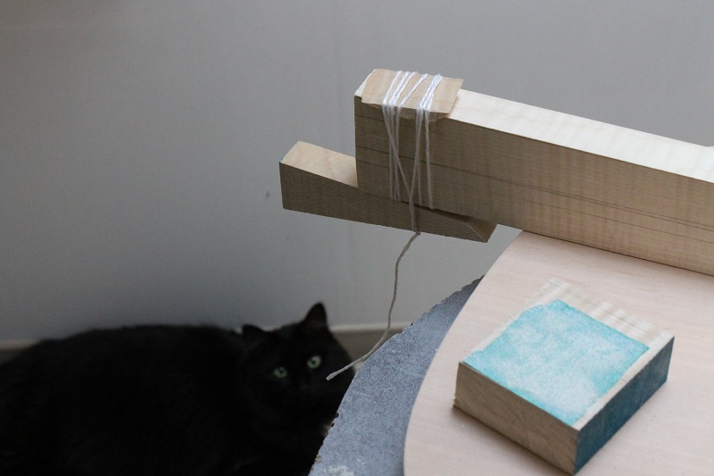

Je viens de préparer le flipot et de le coller.
pour ça, j'ai "ouvert" la coupure comme un livre
Ainsi, ça me permettait d'augmenter la surface de collage et d'éviter de coller en bois de bout.
J'ai préparé ma pièce pour la nouvelle réservation
(ne vous fiez pas au décalage, c'est pas évident de tenir ce genre de petite bête du bout des doigts :sif:

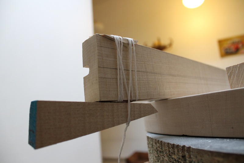

Et pour coller le tout, j'ai sorti la ficelle.
Je ne me voyais pas inventer un système bancal pour caler mes serre-joint, alors la ficelle bien tendu en zone sensible me plaisait
Et le tout avec une cale en partie basse pour bien tirer sur le dernier bout de ficelle une fois le nœud réalisé :beer:
Je détourerai tout ça demain, et je pourrai enfin continuer la suite sereinement.
En tout cas, pour la ficelle, j'ai eu l'aval d'Emile :prr:

Joli travail, et bonjour à Emile :D
Messages : 5111
Re: Première basse : Jazz Bass
Chez moi, j'aurais dut couper la ficelle au plus vite si je ne voulais pas voir mon montage finir par terre à cause d'un chat trop... hum... joueur ? :lol:
Joli travail ;-)

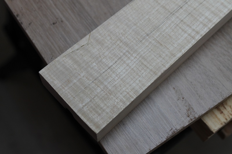

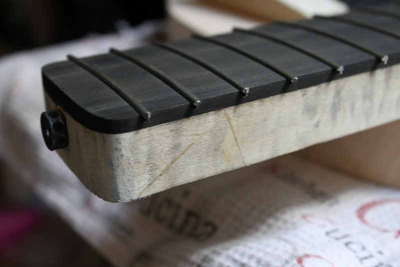

Pas si invisible que ça, il reste tout de même discret

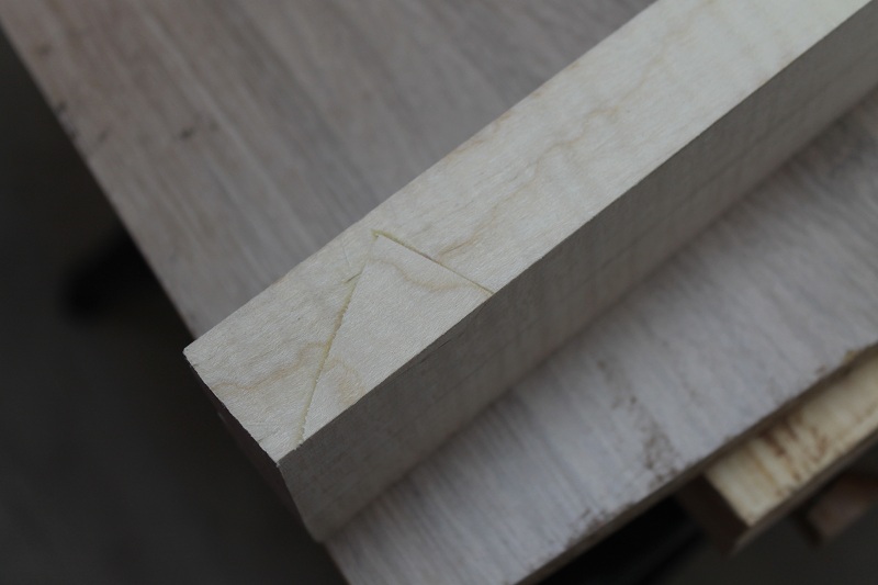

Il s'agissait de la largueur définitive de mon manche,
donc pas de possibilité de rogner un minimum, mais les dégâts restent limités.
Je n'ai pas beaucoup bossé (enfin à mon goût) depuis sur la basse.
J'ai tout de même pris le temps de coller ma touche et commencer à la fretter
On peut encore voir le flipot sur cette photo.
Pour la touche, je me limite depuis une mauvaise expérience à des pré-slottée Stewmac. :ang:
Ma première touche sur ma première guitare était relativement réussie, hormis un décalage d'un millimètre d'une frette.
J'ai préféré en recommander une après l'avoir décollé et foutu en l'air.
Et j'ai été tellement satisfait de la qualité des touches déjà slottées, que cela me convient bien aujourd'hui. :sif:
Par contre, lorsque j'entamerai un projet plus original dans le bois, comme une touche en wengé, il faudra ressortir la microsaw :fessee:

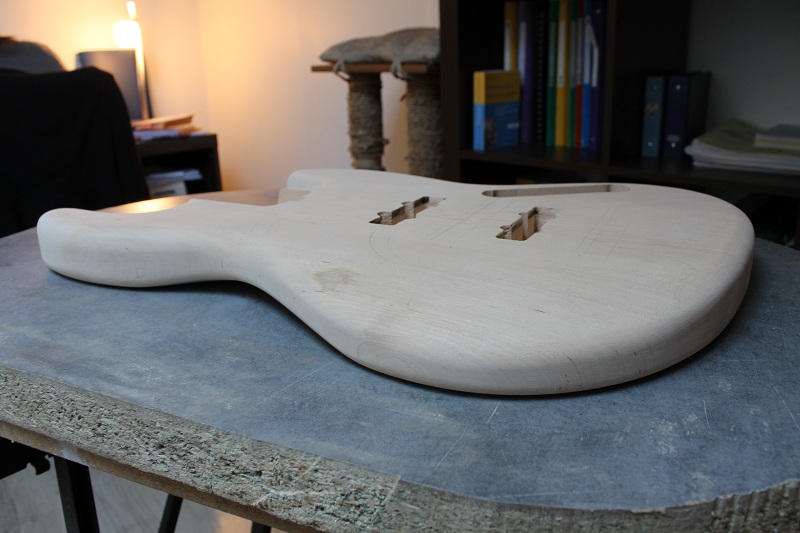

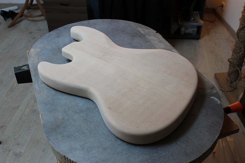

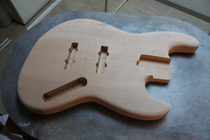

Quant au galbe du corps et à ses défonces, ils viennent d'être terminées
Rien de bien exceptionnel au pays de la lutherie. :mrgreen:

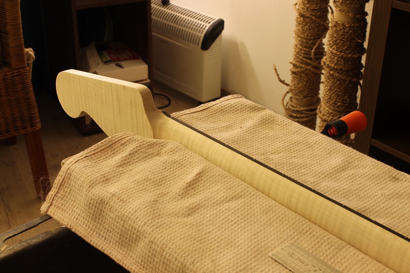

Le galbe du manche est en cours, et la mise en place des repères de tranche (uniquement) programmée.
L'étape suivante sera la peinture en bombe blanche sur le corps.

perso je trouve ca pas mal le rendu après flippotage. A y réfléchir, tu n'avais pas le choix et le rendu est sympa. Faut toujours se méfier des scies :triste:
Ca avance bien bien tout ça !
Messages : 6846
+1, ca ne se verra pas une fois le manche dans le corps
:app: beazu boulot pour le flippot ça se vera pas :wink:

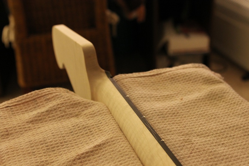

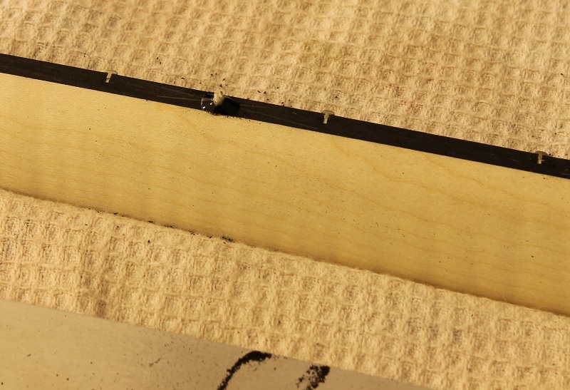

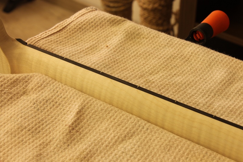

Le manche est maintenant galbé et les repères mis en place :
Rien de bien compliqué,
un marquage en croix sur la largueur de la touche à repérer

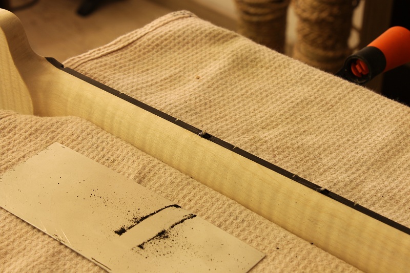

Un petit coup de dremel, avec la fraise adaptée pour les tiges de repère Stewmac.
On conserve de la poudre d'ébène du perçage ou on en récupère en ponçant une chute de touche.
Il ne reste qu'à mettre en place le repère coupé à la bonne longueur, l'entourer de poudre d'ébène, et on amène l'araldite.
L'avantage de l'ébène étant que si jamais on se foire, la réparation sera invisible,
contrairement à l'érable qui m'a toujours un peu fait peur pour une touche :? .

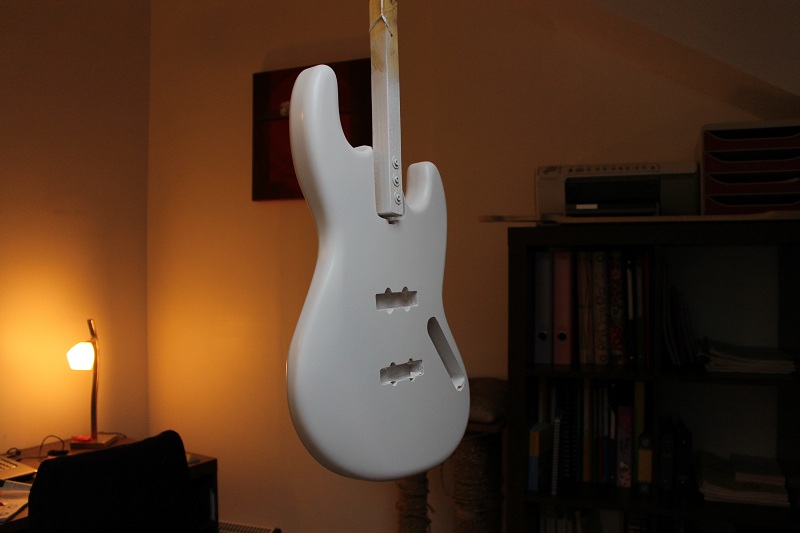

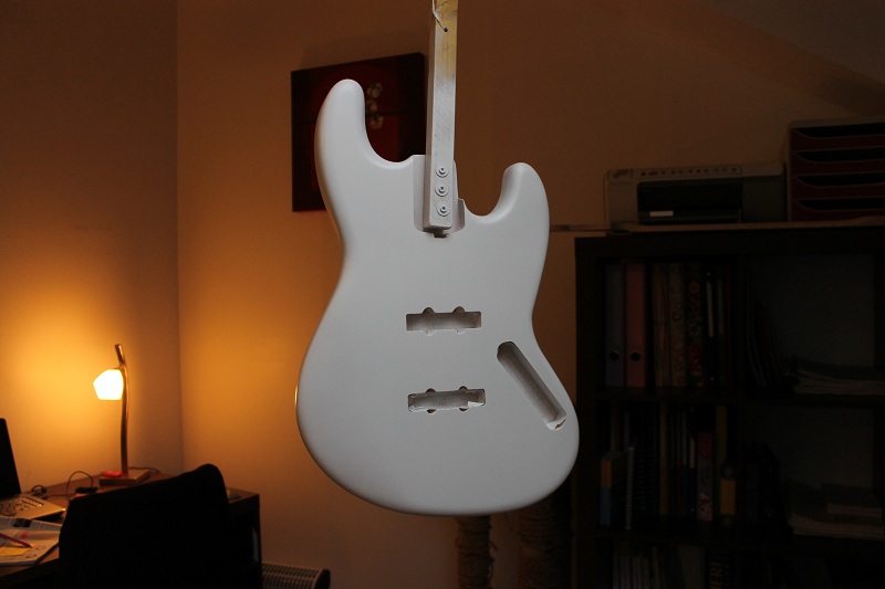

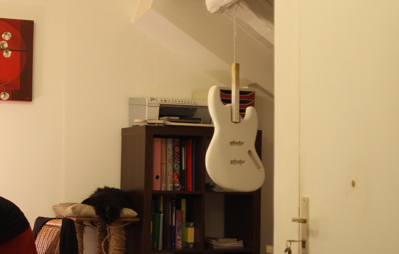

La peinture est faite et sèche désormais tranquillement au chaud.
Il y aura un peu de ponçage à faire pour égrainer les picots de la bombe et préparer les autres couches.
Mais dans l'ensemble, ça a de la gueule :
Et pour les admirateurs, Émile surveille toujours :
Gérald.
