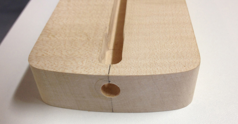

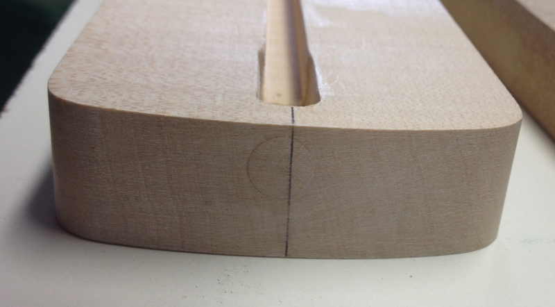

Aujourd'hui j'ai fini de réparer mon erreur, c'est pas tout à fait invisible, mais çc'est mieux que le trou décalé:
J'ai ensuite repercé correctement, et j'ai compris en ayant fait des essais que l'erreur est que je n'avais pas assez serré le plateau de ma perceuse à colonne :fessee:
Bon ça se vois mais une fois le manche dans le corps avec le pickguard je pense que ça ne se verra plus.

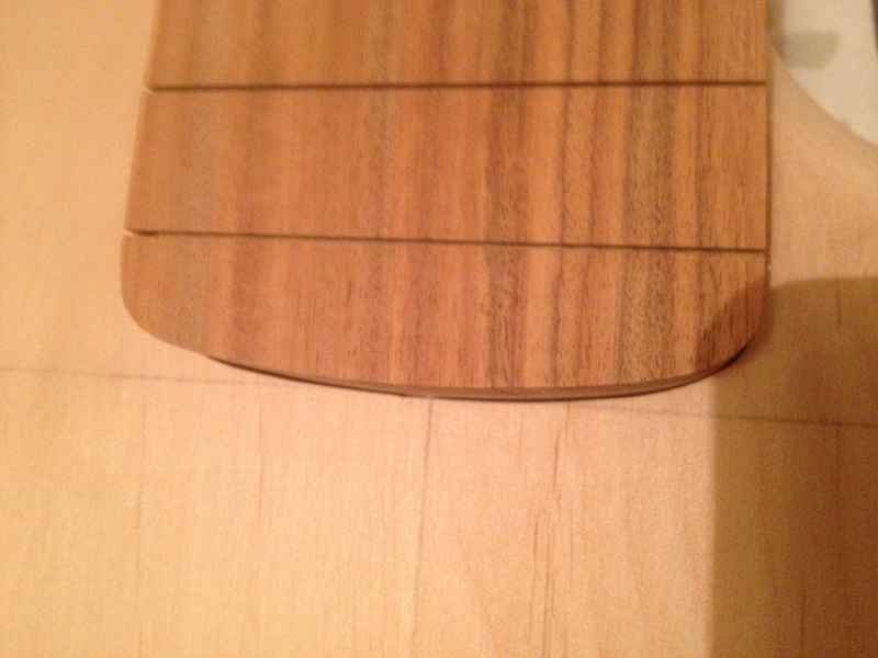

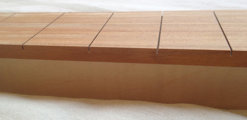

J'ai collé la touche et affleurer au manche:

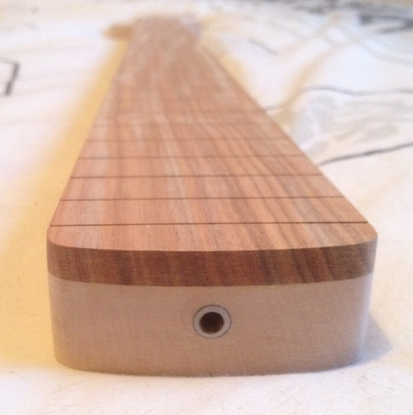

Voilà le joint de la touche sur le manche:

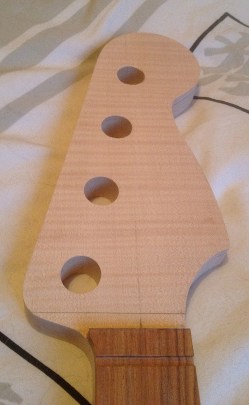

Et j'ai percé les mécaniques:
Tout s'est bien passé, même si j'ai un tout petit décalage sur une méca, ça se voit un tout petit peu quand je met une règle sur le bord, mais je pense que ça ne se verra pas une fois la basse montée.
Je suis bien content de ne pas encore avoir mis la tête à épaisseur car malgré avoir mis une cale martyre j'ai eu des petits éclats. J'avais un peu prévu ça du coup j'ai percé de derrière la tête comme ça les éclats partirons en mettant la tête à épaisseur.

De toute façon normalement c'est caché par la méca elle même.Seb21 a écrit :Je suis bien content de ne pas encore avoir mis la tête à épaisseur car malgré avoir mis une cale martyre j'ai eu des petits éclats. J'avais un peu prévu ça du coup j'ai percé de derrière la tête comme ça les éclats partirons en mettant la tête à épaisseur.

Oui mais j'ai quand même préféré assurer le coup dès fois qu'il y ai un très gros éclat.

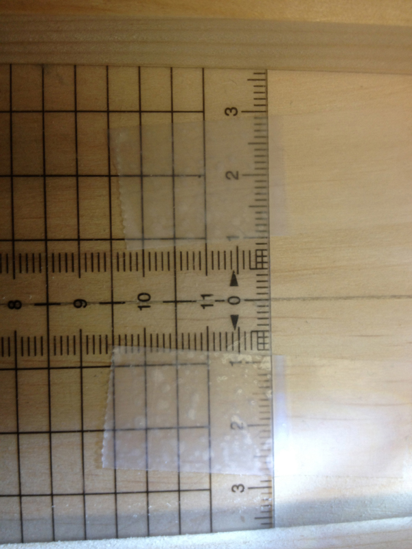

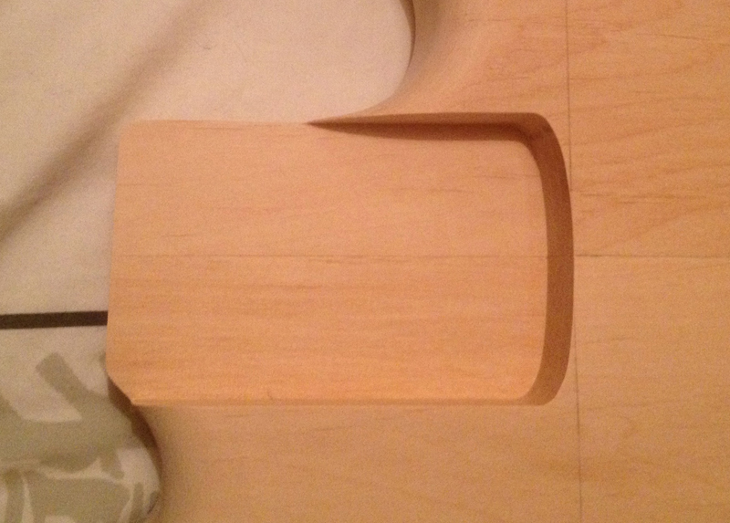

J'ai donc fait le neck-pocket mais sans gabarit, j'ai utilisé la méthode conseillée, et bien c'est super.
J'ai emprunté la règle avec un 0 au centre à ma mère, et bien c'est top pour l'alignement:

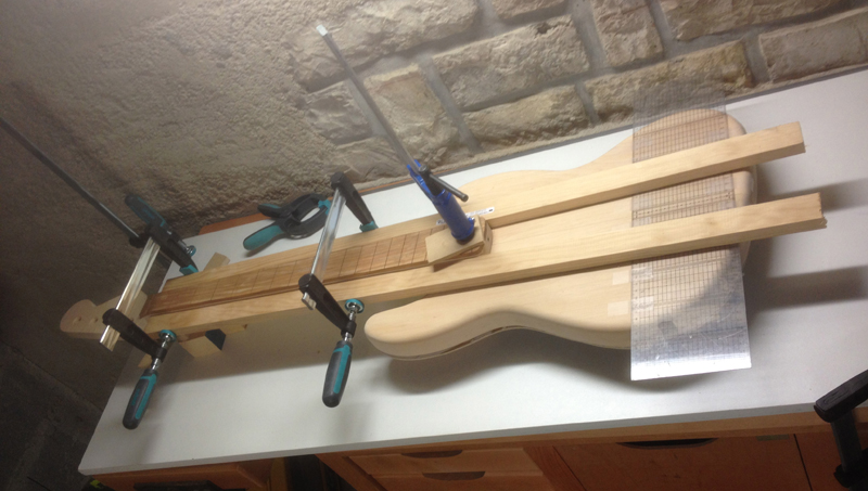

Voilà le résultat, j'aurais pu mieux faire en faisant mieux la courbure, mais bon je suis soulagé, cette étape est passée:
Et avec le manche dedans (c'est dingue il n'a pas de jeu latéralement comparé à mes Fender)

Bravo, étape rondement menée :baleze:
Je compte aussi utiliser cette méthode sur ma basse en cours, ça parait top

Re: Basse 4 cordes (Jazzbass)
Seb21 a écrit : Et avec le manche dedans (c'est dingue il n'a pas de jeu latéralement comparé à mes Fender)
Eh oui. Malheureusement, on se rend vite compte quand on touche un peu à la fabrication que les guitares industrielles sont très mal foutues. C'est ça l'automatisation des taches...
Félicitation ! Beau boulot ;-) Elle va être tres jolie cette jazz ;-)

Superbe jonction ! :app:
