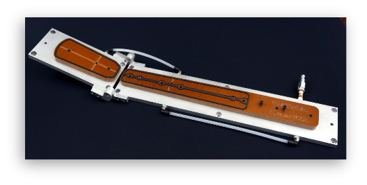

En effet, la conception de l'outillage, ainsi que des gamme font partie de l'ammusement.
La machine possède une tête twist (2axes de rotations), ce qui, associés aux 3 axes linéaires, nous donne une machine 5 axes. Je n'aurai donc besoin que d'un seul retournement pour réaliser tout le manche. Et encore, le second outillage sera uniquement dédié à la finition de la rainure de truss, et peut-être, au perçage des mécaniques. :sif:
Ci dessous, l'outillage pour le tenon, le talon, le fut, la volute et la tête.
En se localisant grâce à:
- la face de collage de la touche (appui plan).
- à deux petite poche oblongues qui seront réaliser dans le brut, dans la futur rainure de truss dans lesquelles ont aura installé deux pions (orientation).
- la face de la tête(butée).
Le serrage sera réalisé par des vis qui se prendront au niveau de la future rainure de truss, et des perçages des mécaniques. :idea:
J'ai vraiment hâte de commencer, histoire que tout ces modèles numériques, ces fichiers de programmation CN, soient validés par un beau manche en beau bois. :linux:

Pour ton usinage, perso, je commencerais par la rainure du truss pour m'en servir de guidage ensuite. Parce qu'après le gable, le maintien de ton manche sera un peu pénible, alors que si tu fais la rainure en premier, tu est sur un morceau un peu large qui ne te posera pas de problème pour le tenir.
Comme ça, tu usine au passage la face avant de la tête, qui te permet de poser ton manche comme sur la simu ci-dessus.

Le problème si j'usine toute la rainure en premier, c'est que comme j'ai prévu de maintenir avec des vis, si je perce plus profond que la profondeur final du truss, je risque de créer des amorces de rupture le long du manche (je ne connais pas bien la façon dont le bois peut travailler).
Pour la reprise après le galbe, je compte me reprendre sur le talon, et la face inférieure de la tête, donc quelque chose d'assez simple. :wink:
J'ai une première phase de prévue avec le surfaçage de la surface de collage touche - manche, surfaçage de la tête à 14°, et rainurage des petites poches oblongs. Mais si maintenant, les trous résultants de passages de vis ne posent pas de problèmes en termes de RDM, ta solution est plus simple en effet 8) .

Effectivement, je n'avais pas vu le maintien par les vis. Je ne suis pas sur que ce soit une bonne idée de percer le manche, question de sustain...
J'suis crédible? :mrgreen:
Non, plus sérieusement, je ne tenterais quand même pas le perçage dans le fond de la rainure. Je ne sais pas si ça peut jouer, mais il ne vaut mieux pas trop tenter le diable.

Et si tu faisais d'abord la rainure, puis que tu colles des tasseaux de bois au endroits où il faut visser. Ces tasseaux devront êtres enlevés après le galbe, mais ce sera plus simple que de refaire l'ensemble de la rainure...

Necromagnon a écrit :Effectivement, je n'avais pas vu le maintien par les vis. Je ne suis pas sur que ce soit une bonne idée de percer le manche, question de sustain...
Ça été une des raisons qui m'ont guidé vers ma solution! Ensuite, est-ce que le fait d'usiner avec des fraises en diamant ou en carbure pourrait aussi jouer sur le sustain, voire même l'empreinte des vis pour le maintien de la pièce?
Mmmmm... pas plus crédible non plus?
Me...de
:mrgreen: :D
simtim a écrit :Et si tu faisais d'abord la rainure, puis que tu colles des tasseaux de bois au endroits où il faut visser. Ces tasseaux devront êtres enlevés après le galbe, mais ce sera plus simple que de refaire l'ensemble de la rainure...
Cette solution reviendrait au même pour moi.
Les tasseaux collés devraient être enlevés par usinage.
Et au niveau de ma trajectoire outil, ça serait aussi la même. 8)

Bigoud' a écrit : Cette solution reviendrait au même pour moi.
Non, tu peux parfaitement coller des pièces de par exemple 30 mm de long et 8x6 de section (enfin à voir en fonction de la rainure évidemment) et les virer ensuite en quelques coups de ciseaux, la discontinuité du fil facilitant grandement l'opération, c'est l'affaire de 2 minute avec un ciseau et un maillet. Histoire qu'il n'y ait pas qu'en machine qui ait fait des copeaux là dessus :mrgreen:
Effectivement, le ciseau peut-être une option.
Au final je pense que je vais vous suivre sur ce coup là, et puis ça me permettra de me lancer avec le ciseau, et de ménager le cœur des 100% ciseaux. :wink: :mrgreen:

L'idée de coller des pièces temporaires je trouve ça très bien. Par contre utiliser un ciseau à bois c'est ringard, arrêtez de lui mettre de sales idées dans la tête.
Tu vas me faire le plaisir de nous fabriquer un truc dans ce genre et fissa...

RomskiBoy a écrit :L'idée de coller des pièces temporaires je trouve ça très bien. Par contre utiliser un ciseau à bois c'est ringard, arrêtez de lui mettre de sales idées dans la tête.
RomskiBoy a écrit :Tu vas me faire le plaisir de nous fabriquer un truc dans ce genre et fissa...
Ce genre d'outillage, ça sera pour le corps. J'utilise des outillages à dépression sur le même principe pour détourer les pièces d’avion en carbone, je connais un peu la techno, et j'avais envie de m'en re-servire :sif: :mrgreen:
