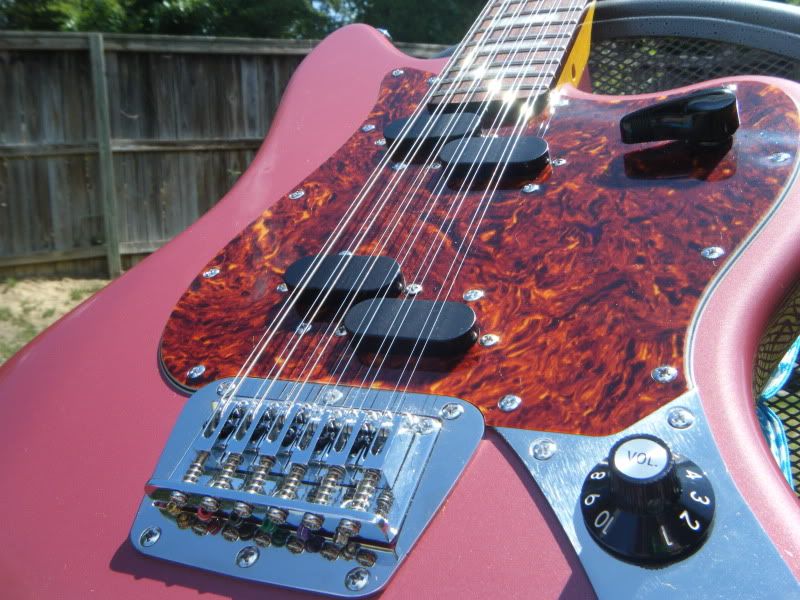

Ami Blaireau, si tu as une meilleure idée pour le dessin de la tête, je suis preneur
Becoze, contrairement à Low-tide, je ne cherche pas à faire une copie conforme au modèle original.
Parallèlement, j'ai cherché partout un chevalet pour Breadwinner 12 cordes.
Cet article est absolument introuvable (ou alors, c'est d'occasion' aux States, et à prix d'or...).
En plus, je trouve que cet article est un peu 'bizarre' (d'où ma question originelle).
J'envisage donc de monter un chevalet du type Gotoh (réglable) ou équivalent, avec des cordes traversantes.
Pour les méca, ce seront deux ensembles de 6 'en ligne'.
Pour le micros, j'hésite encore... mais je pense que je vais m'orienter vers des humbuck pas trop puissants (style Gibson jazz).
En attendant, je ne touche pas à un morceau de bois tant que je n'ai pas toute la quincaille sur l'établi... :linux:
Amicalement, Champy

si tu changes le dessin de la tête, soit il faut trouver une forme qui rappelle carrément le corps, soit il faut une forme très "passe partout" et discrète pour qu'elle ne nuise pas à l'harmonie de l'ensemble (choix que j'ai fait pour "la blairotte"). Tu peux t'en inspirer si tu veux, avec comme option de ne pas faire le bout de tête arrondi mais un simple plan coupé, perpendiculaire à l'axe de la tête ou même légèrement "de biais" pour suivre un peu la ligne du corps.
après, 2x6 ça me semble prudent, parce que 12 en ligne ..... :mrgreen:
pour info, moi aussi dans la forme des têtes de la blairotte j'avais cherché à garder les cordes alignées après le sillet mais sur le manche 12 cordes ça n'était pas possible à 100 % pour l'évidente raison de l'encombrement des mécaniques. :wink:
pour le chevalet, avoir la chance d'en trouver un d'origine ne voudra pas dire forcément "à prix d'or", c'est la demande qui "fait le prix" ....

Oui c'est ça Tangerine. Et il y a un chevalet qui devrait intéresser Champy, c'est le même que tu m'as montré en douze Cordes, Danelectro DC12.
http://dennysguitars.homestead.com/brow ... sues1.html
Ça reste bien dans l'esprit Bread.

Bonjour et merci pour votre participation
Enrico, la tête que tu montres me plait bien (même si elle est un peu 'anguleuse' à mon goût...) :app:
Cependant, j'ai comme l'impression que les boutons des méca passent très près l'un de l'autre (1 mm, à vue de naze).
Alors, je me demande si c'est vraiment pratique...
Avec mes knacky de maçon, en ajustant une corde, j'ai toutes les chances de toucher au bouton qui est juste à côté.
Et vu qu'accorder une 12 amène déjà un peu de sueur, je crains de passer par l'étape 'rundtudju de rundtudju de rundtudju' tous les quarts d'heure :pac:
Je vais quand même faire un plan 3D en côtes réelles, pour mesurer l'espace dispo entre les boutons et imaginer quelques formes.
J'en reparlerai...
Pour le chevalet, j'aime bien le Gotoh proposé dans le catalogue StewMac (réf 3039).
Il ne ressemble pas à l'Ovation original, mais il semble mieux foutu et on doit pouvoir l'habiller' pour coller au look 20age.
Amicalement, Champy

Re: Chevalet bizarre
:linux: voila une grande idée
prend quelque chose de fiable pour le chevalet ,tu peux toujours l'habiller avec une plaque inox autour
le gars à monter un gotoh avec une plaque d'enjolivement par contre c'est 55 mm au chevalet :mrgreen: et c'est ricrac à mon gout :siffle:
et une 12 cordes c'est pas si désaccordant que ça car tu fais pas vraiment de bend là dessus :wink:

Beau ce chevalet et l'idée de la plaque est bien vue.
Ces chevalets permettent 0° de renversement?

Ouaiiiiip !
Ludo, pour le chevalet, tu es allé plus vite que mon neurone (unique et, de surcroit, passablement anémié), mais c'est tout à fait ce que j'envisage.
Sauf que, dans mon idée, je pensais à un habillage en cuir noir (!).
La peau de bête, ça pue un peu au départ. Mais le contact est chaud et très agréable (sans parler de l'aspect 'écolo' - quoique, l'animal arrivant à l'abattoir n'en a rien à foutre...
Pour l'instant, ce n'est qu'à un niveau 'délire', mais j'aimerais bien que ça soit faisable.
Concernant la largeur des cordes au chevalet, ce n'est pas un problème pour une 12 cordes.
Dans 99% des cas, on joue ce genre d'instrument plutôt en accords 'entiers' (ou arpèges) plutôt qu'en cordes uniques.
Alors, la largeur au niveau de jeu n'est pas un gros handicap.
En revanche, j'apprécie un manche 'large' en haut (48 et +), becoze mes gros doigts se mélangent un peu moins :mrgreen:
Et oui, l'épaisseur des doigts est une particularité physique difficile à corriger (ou alors, avec un 'affûteur de crayon' de collégien... :linux: )
Amicalement, Champy
