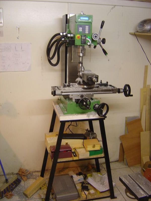

Et voilà. J'attendais les sous et l'occase. J'ai eu a vendre quelques Kg de cocaïne pour la payer (avec ce genre de vanne, un jour, je vais me retrouver avec la BAC à la maison :siffle: ). Mais c'est fait et installé.ludobag a écrit :bon cette fraiseuse tu l'as quand ? hein :viking:
le tour me laisse vachement froid mais la fraiseuse :ang:
Il me reste a mettre un bac en dessous et monter un arrosage. Les premiers tests sont très bons, état de surface nickel dans l'alu, sans arrosage avec huile de coupe. Je suis étonné par la qualité d'usinage, je m'attendais à moins bon.
C'est un clone de BF25 complètement modifié. Si vous voulez acheter une petite fraiseuse d'établi, n'achetez pas la BF 25 d'origine, c'est de la merdouille. Achetez une Sieg SX3.
Ou trouvez-en une modifiée d'origine ou par l'ancien proprio.
Celle que j'ai pris a une grande table, avance automatique, un moteur de 1000w au lieu de 800 pour la bf25 d'origine. Et surtout pignons métal. La BF25 d'origine a des pignons plastique, une ineptie pour une machine censée usiner de l'acier.
Modifiée, elle est équivalente à la SX3 de sieg. La sieg a un petit avantage au niveau du bruit puisqu'elle a un moteur brushless a courroie.
J'ai fait des mesures. 2 centièmes de faux rond sur le cône CM3, excellent puisqu'elle est donnée à 5 centièmes max. 0 sur tout le milieu de la table par rapport à la broche. C'est parfait. Très bonne rigidité, le poids total est de 160 kg.
On critique beaucoup les Chinoises, mais franchement pour faire de l'accastillage guitare et de la petite mécanique, c'est top et.... Tellement moins cher.
Cela fait 3 mois que je potasse cette histoire de tour et fraiseuse. C'est fait et c'est bon. Je vais maintenant pouvoir m'amuser. Refaire le vibrato de la red et attaquer un Bigsby B5.
Si je trouve un plateau diviseur pas trop cher, faire des mécaniques ne me déplairais pas.
Prochaine étape, la numériser. Il y a déjà un moteur sur un axe, il suffit d'en rajouter 2 et d'interfacer le tout avec un portable. Ça commence déjà à me démanger :siffle:

Pour le choix de la fraiseuse, en discutant avec les gars du forum usinage, j'en suis arrivé à la conclusion qu'il faut un moteur de 1000w pour être à l'aise et pas de colonne cylindrique. Une descente micrométrique avec un système de mesure, c'est un gros plus.
Faut attraper l'occase. J'ai payé la mienne 1400 euros sur LBC avec l'avance automatique et un lot d'outils. Plein de portes outils CM3 sans fraises ou scie. Une tête à aléser. Un étaux de perçage, malheureusement pas de fraisage. Un set complet de bridage. Un tourteau. Un mandrin de perçage. Un set de mandrin avec des pinces de 4mm à 16mm. Ça vaut le coup de passer du temps sur LBC pour attraper une bonne occase.
Pour l'instant je n'ai utilisé que le tourteau et la tête à aléser montée en surfaçage avec un outils cylindrique de tour.
La semaine prochaine je m'équipe en fraise de différentes tailles pour le mandrin serre pince et des fraises ravageuses pour bouffer de la matière. Il me faut aussi un jeu de cales de précision et des scies.
Je ne sais pas ce que vaut l'étau de perçage au niveau précision, je ferai des mesures au comparateur demain. S'il n'est pas assez précis, il faudra que j'achète un étau de fraisage.
Quand on voit qu'un étau de fraisage c'est dans les 200 euros minimum, plus les fraises, les scies et tout le bazar, il faut compter le prix de la fraiseuse en outillage. Comme dirait ma femme, c'est pas donné tout ça....
Pour ton usinage, Ludo, il faut d'abord que je teste l'étau de perçage pour voir si la précision est bonne.
Depuis que j'ai le tour et maintenant la fraiseuse, je ne décolle plus de l'atelier
En plus d'être cher, c'est chronophage cette histoire...
Je me suis amusé à faire des boutons.
Avec un alésage pour le feutre, comme on faisait dans le temps. Cela permet de mettre tous les potars au même niveau, à 1/10 de la table et de ne pas rayer le vernis. En plus, le fonctionnement est plus "onctueux".
J'ai fait des tests dans du bois à cagette pour refaire mes boutons de strato, mais j'ai foiré les cotes. Dans de l'ébène ou de l'inox avec incrustation d'ébène sur le dessus, ça peut être sympa.
Normalement, à part les mécaniques qui sont délicates à faire, je ne devrais plus acheter d'accastillage pour guitare.
