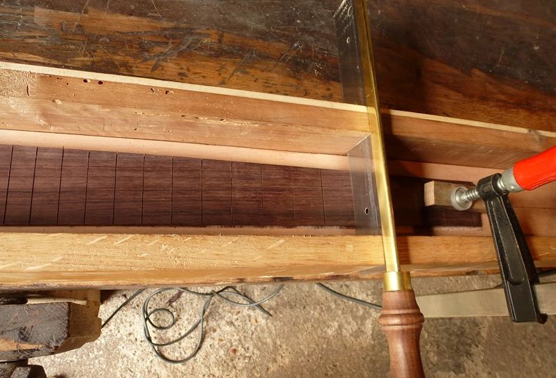

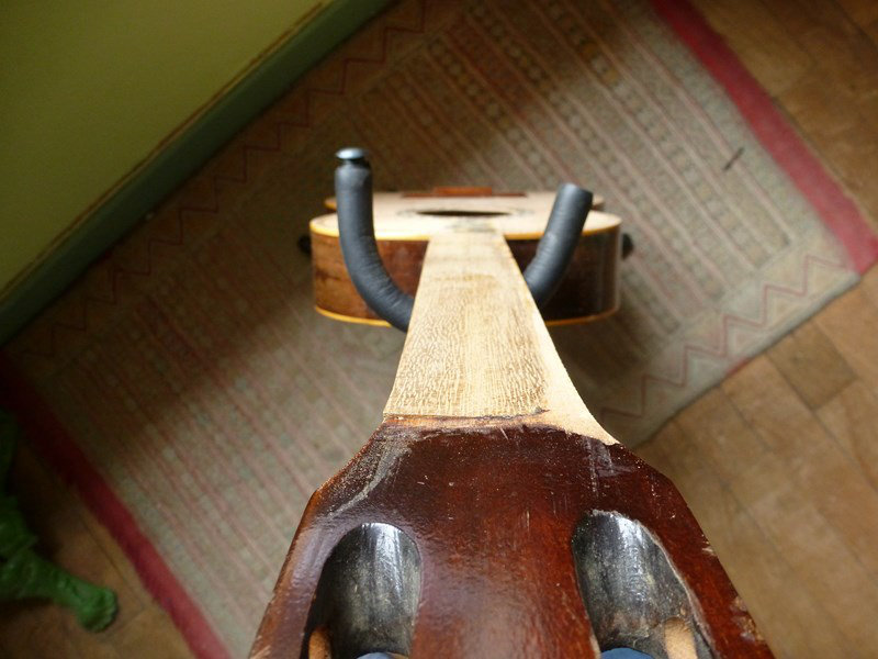

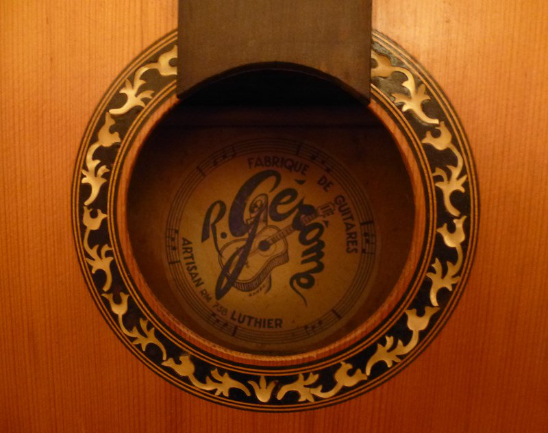

Alors normalement quand c'est vrillé comme ça , on garde une épaisseur de touche pour faire une "semelle" bien plate
Après un manche peu bien être torve du moment que le chevalet et le sillet suivent le mouvement
Ne coupe pas cette tête
Je ne comprends pas cette histoire de copeaux de poirier ?

Au passage je constate que ça redonne des conseils a tord et a travers , mais bon , lutherie amateur toussa toussa ... : une guitare comme celle là , on n'essaye pas de la faire ressembler a une neuve , et on la retape dans les règles de l'art en respectant son age donc en touchant un minimum de choses .
Semelle ; nouvelle touche , cordes , réglages et hop .
Le bois qui part en morceau au rabottage , outre du contre fil et un rabot de barbare , c'est peut être a cause du traitement qu'il a reçu pour le teinter a coeur et qui a surement "abimé" la structure du bois ; ça plus le poids des années
Pour ta tête qui part de traviole , n'oublie pas que c'est une guitare qui a une soixantaine d'année a la louche ; on ne demande pas a un sex-symbol des années 50 de ressembler a une miss météo , ni de faire le 100m en moins de 10 secondes .

En effet,le bois de la touche semble "cuit" par la teinte,les années.Mon rabot fait des copeaux sympas sur d'autres bois.

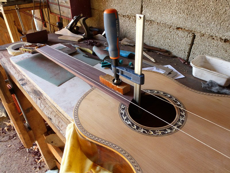

Donc pour résumer,faire une semelle pour rattraper le manche permettant d'aligner le sillet et le chevallet, puis remettre dessus une nouvelle touche en laissant la tête comme elle est; un peu de travers ?
Effectivement le but est de faire rejouer cette guitare en intervenant au minimum..

avant d'aller plus loin, pourquoi ne pas prendre un peu de temps pour voir si ce n'est pas récupérable?
il faut brider la caisse de l'instrument , faire chauffer le manche en lui imprimant une torsion
il faut chauffer a 95-105 degre avec de l'humidité , laisser en chauffe au moins 1 heure et laisser refroidir sous contraintes (24h) si cela n'a pas agit, on peut considerer que le manche est mort
dans le cas evidement que tu desires conserver au maximum l'originalité de l'instrument.

Ok mais je préfère laisser le manche dans la position qu'il a choisie,sûrement pour des raisons structurelles;d'autant plus que malgré une éventuelle réussite,ce dernier va peut être décider de revenir là où il était.
Re: Guitare Gerome
Du coup il va pas être trop épais le manche ?
La solution a l'avantage d'être réversible.

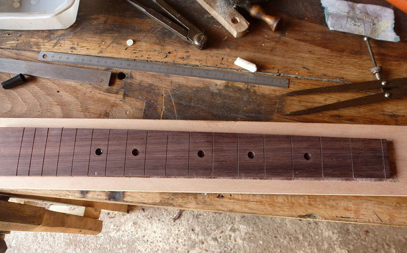

J'ai recopié l'original...peut être un peu vite
- Jaha
- Teletubbie : membre puni
- Messages : 4734
Re: Guitare Gerome
C'est vrai que c'est perturbant mais si t'es comme l'original, c'est pas bien grave

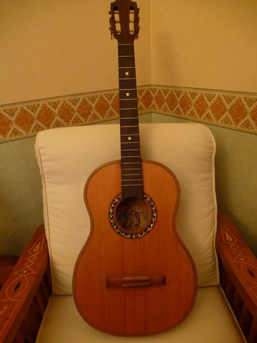

Une parlor c'est un très vieux format de guitare corde métal avec une caisse étroite
Tu devrais aller voir la gratte en bois de récupération de Caribou, c'est un format parlor aussi
- Messages : 17620
Re: Guitare Gerome
Parlor à l'origine c'est un modèle de guitare (Martin je crois, à vérifier). Depuis c'est devenu un format, comme dit Jaha de petite guitare rappelant un peu les guitares romantiques par le gabarit.
- midaume
- Messages : 97
- Enregistré le : dim. 7 août 2011 09:44
- Localisation : macon 71
Re: Guitare Gerome
Effectivement Martin sortait vers 1870 le modèle 27 le plus souvent utilisé dans un contexte familial ou avec un public limité et portant le nom de "parlor guitar".On pourrait dire guitare de salon...
La Gerome serait donc une petite guitare? Sensiblement du même format;elle est montée avec des cordes en nylon.
