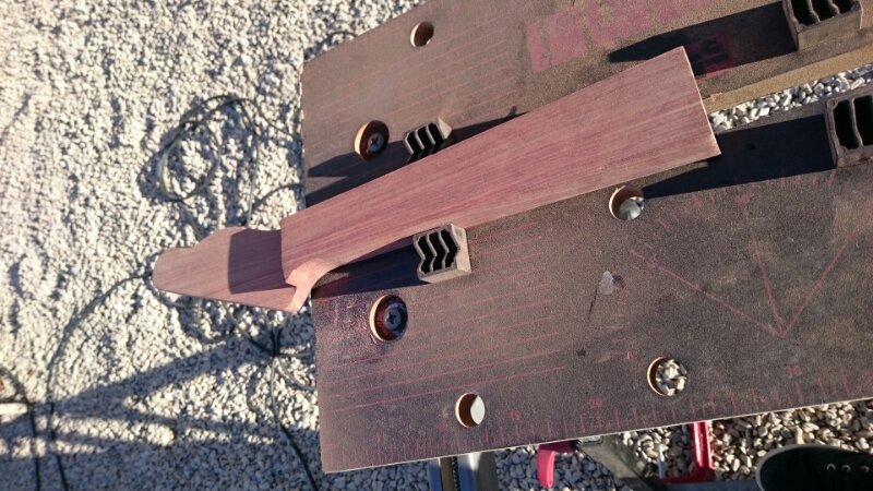

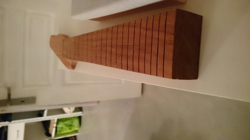

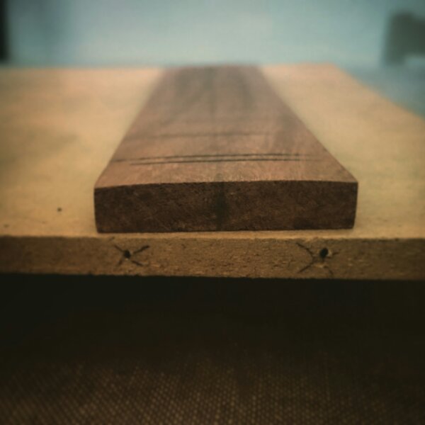

Aujourd'hui j'ai eu un peu de temps, donc j'ai slotté la touche (plutôt pré slotté). Puis après plusieurs heures à me rapprocher de mon gabarit à la rape.
Puis j'ai détouré le manche, et la aussi, j'ai fait un mix scie sauteuse et rape, mais le bois est beaucoup plus dur que ce que j'ai pu travailler auparavant. Donc encore un peu de taf à ce niveau là, j'espère trouver un rouleau ponceur pas trop cher afin que le manche soit nickel.
Ce soir, je commence à faire ce qu'il faut pour la fibre optique.
Les photos:
Image Image Image Image Image Image Image Image Image Image Image Image Image
Donc ce soir je commence les tranchées pour la fibre optique. Demain après midi, radiussage de la touche, et je continuerai à affiner le manche.
Il faudra que je commence le collage du corps également
Hésitez pas pour les critiques et conseils :)
A plus !

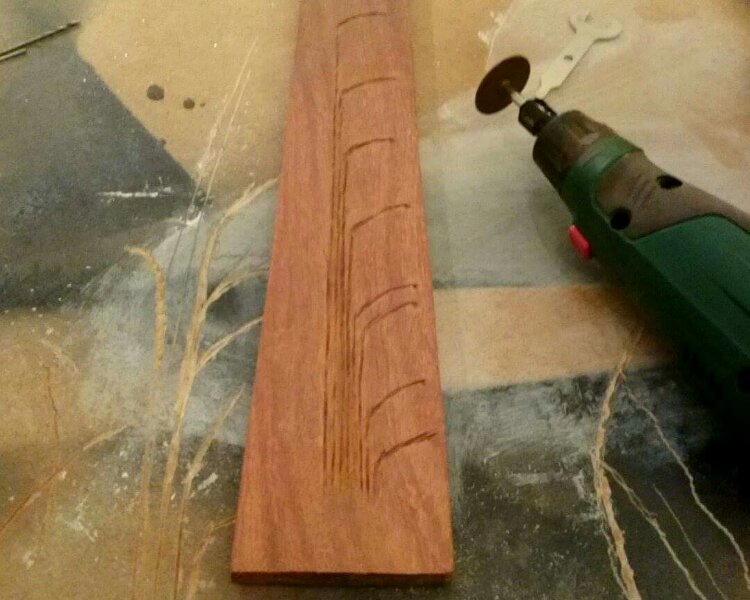

Et les rainures pour la fibre optique sont faites ! Il faudra que je mette de l'époxy une par une, car ça bouge trop ces bêtes la ! Je l'appliquerai à la seringue :)
Photos de la touche:
Allez je file, à demain pour le radiussage ! Et peut être collage du corps.. !

Ça avance bien tout ça. :app:
Ça a l'air bien mais ce qui serait sympa, ça serait de mettre des photos qu'on peut voir sur le forum.
Parce que cliquer une par une sur toutes tes photos pour avoir des pop up de pub puis des pages de pub à chaque fois :malade: ... ben j'ai pas fait :wink:
Comme ça c'est mieux (sous réserve de respecter la taille de 800 max) :

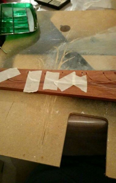

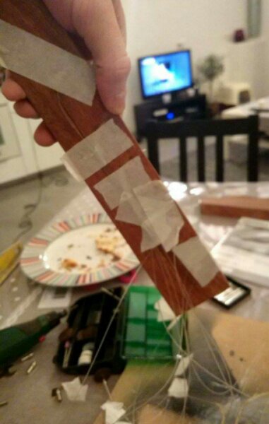

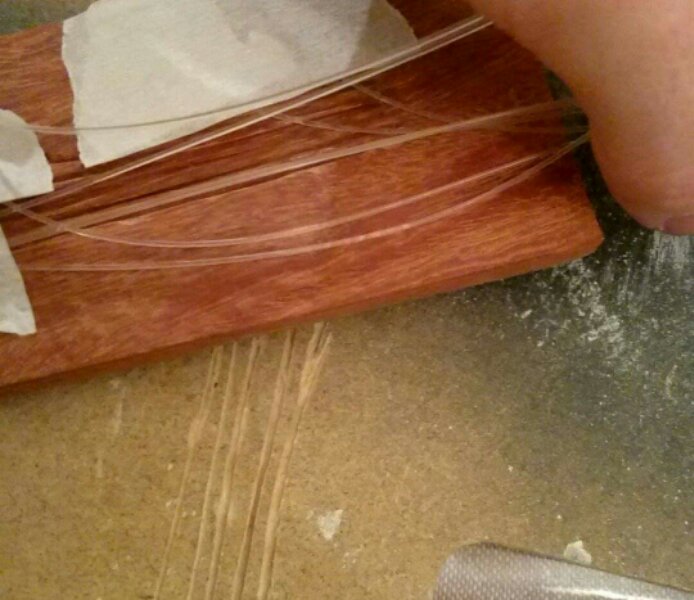

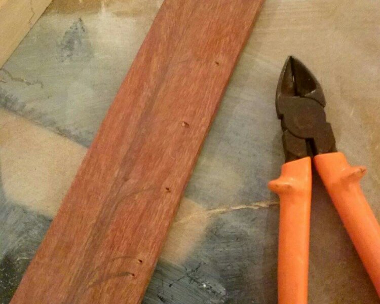

Je ne distingue pas bien sur les images comment tu intègres la fibre optique.
Jean-Baptiste
the stone
Messages : 1041
Re: Mini guitare MoC et Fibre optique: manche en cour
Message par the stone »
Merci ;)
Sur ces images on voit un peu mieux, mais sinon j'ai suivit le topic sur les repères lumineux dans la section électronique :)

Salut !
Hier, mauvais temps, je n'ai pas pu avancer comme je le souhaitais ! Du coup:
- Approfondi les slots (sauf les 2 qui n'étaient pas tout à fait droit)
- Radiussage à 12'
Et pas plus ! Malheureusement j'ai manqué d'envie avec le temps de chien.(j'aime bosser en extérieur avec une bonne lumière)
Cet après midi, je refait mes slots pourris, je reprends tous les slots pour avoir une bonne profondeur, et si possible, je reprend le manche car la c'est pas possible! La lame de ma scie sauteuse est trop flexible donc j'ai un trapèze au lieu d'avoir un carré pour le profil ;)
Photo:
A bientôt !
Prochain projet: a venir :)

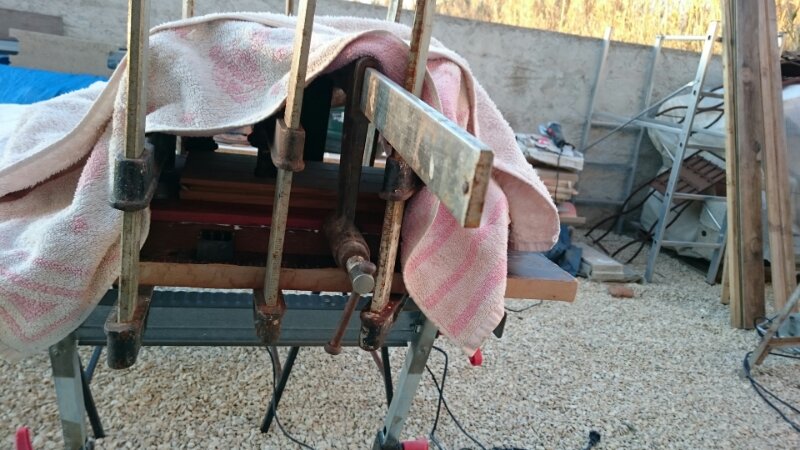

Salut !
Le corps est en collage (première partie, c'est à dire pas la table) !
En fin de journée, je collerait également la table :) comme ça vendredi, détourage !

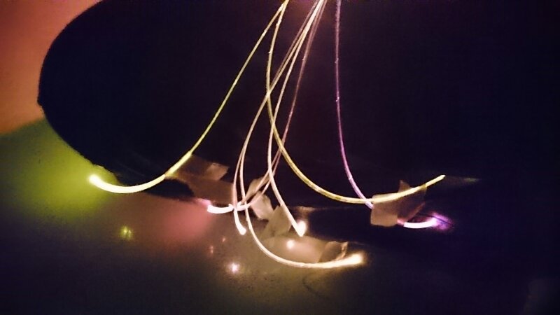

Reprise des slots et essais de la fibre optique... Ca envoit du pâté... :)

Impressionnant !
Imagine qu’on puisse se servir de fibre optique pour les cordes… on pourrait jouer dans le noir :lol:

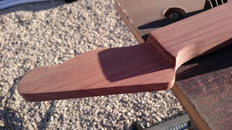

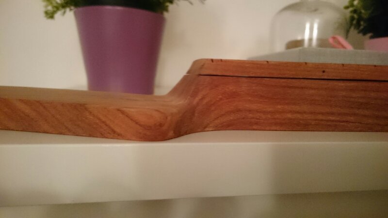

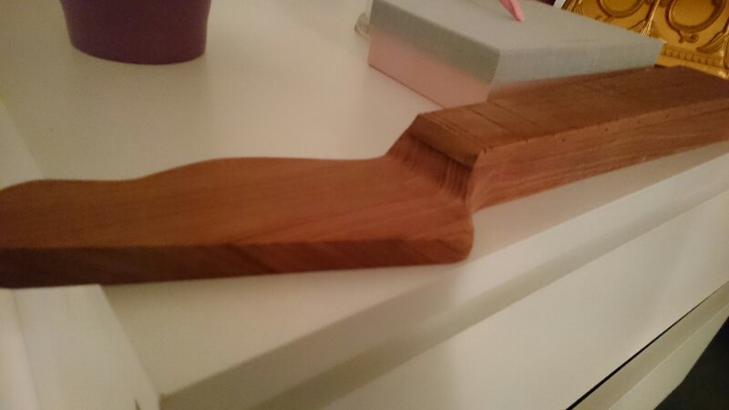

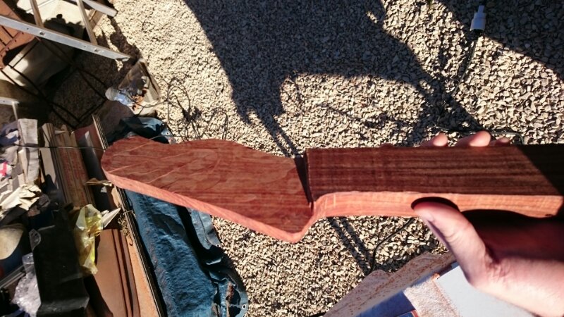

Salut !
Voilà l'avancée du jour:
- Mise à épaisseur de la tête de la guitare
- Reprise de la forme de la tête
- harmonisation des champs entre la touche et le manche
- Création de la pente entre la touche et le corps.
- sur le corps de la guitare: mise en place du passage des fibres optiques avec mise en place d'une gaine.
- Collage du corps et de la table.

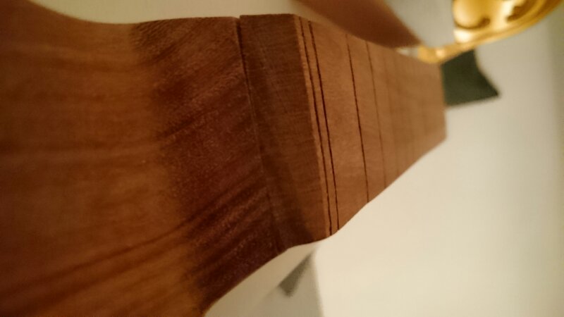

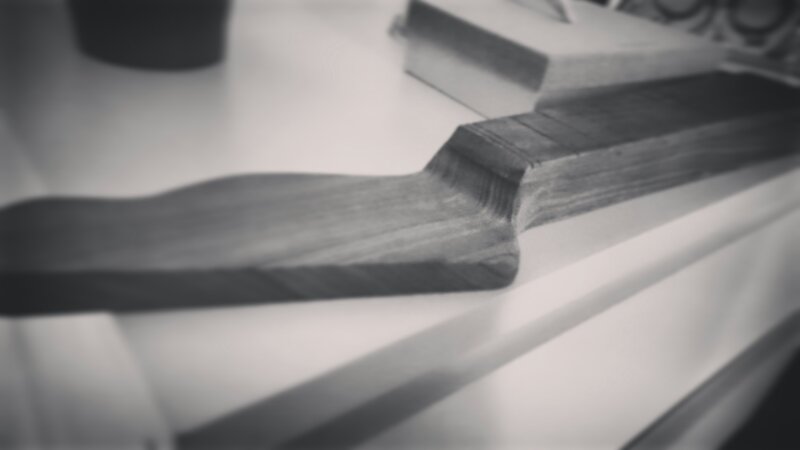

Par contre, des interrogations:
- Le manche fait... 35mm d'epaisseur sur tout son long, en comptant la touche, ce qui est beaucoup trop epais.
- Le corps fait 35 mm d'epaisseur avec la table.
En sachant que la touche doit sortir de 6-7 mm, de combien dois je réduire le talon ?
J'avais pensé enlevé 5 mm au talon, ce qui mettrai une épaisseur de manche à 30 mm,
Et je pensais enlevé 8mm entre la tête et le talon.
Qu'en pensez vous ? :)
Les photos:
Merci !!
Messages : 7831
Un brut de manche fender d'une pièce c'est 25mm d'épaisseur, et ça passe à 19mm avec une touche rapportée (de 6mm d'épais donc).
Avec 30mm ta touche est 5mm plus haut, d'où l'effet, de mon point de vue bizarre, de la forte pente au niveau du sillet de tête.
Si tu réduis par le dos, la tête risque d'être quasiment sous le niveau du dos du manche.
J'ai un doute sur la résistance de la jonction tête-manche dans ce scénario.
Messages : 14904
Ça sens pas bon ton truc là ... enfin perso je ne trouve pas ça franchement bien partie !
Comme le dit enrico, clairement, le décochement est bien trop prononcé, une fois que la touche sera à épaisseur et le manche façonné, la tête ne tiendra pas sur grand chose ...
