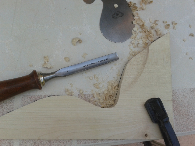

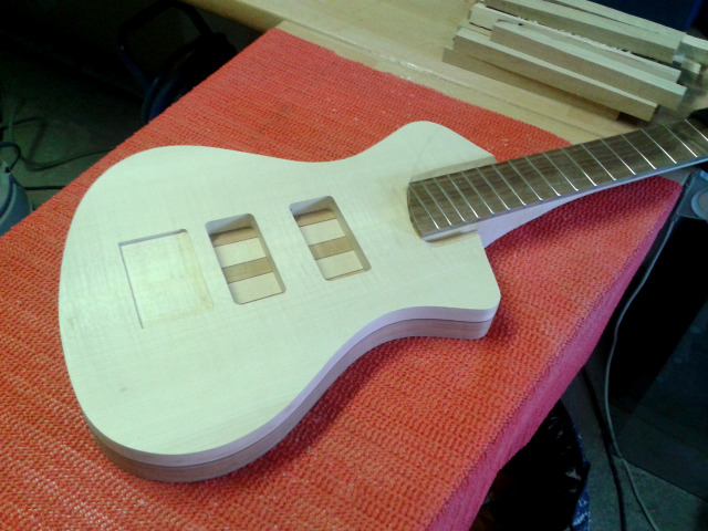

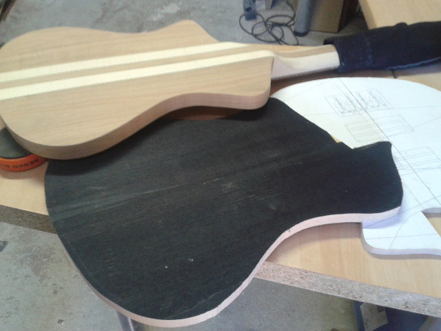

Bon... J'ai collé ma table et plaqué l'érable teinté noir, puis détouré grossièrement
Il faut que je refasse l'empreinte du manche dans mon gararit, alors en attendant que ma pâte sèche je teste la sculpture.

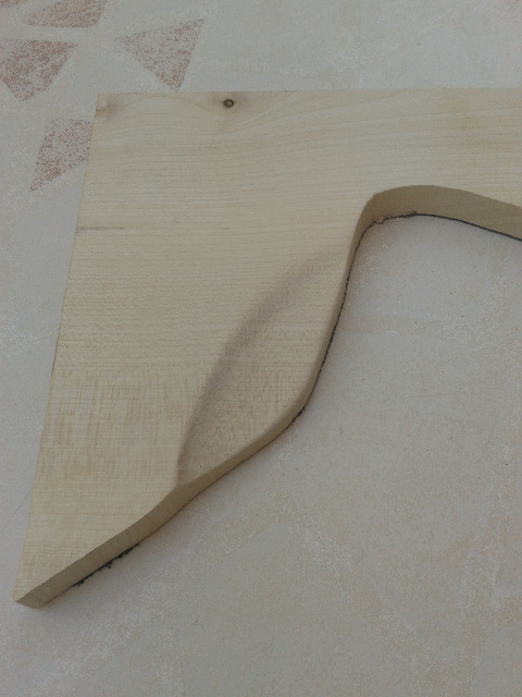

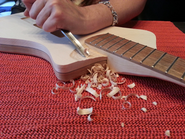

Sur une chute, j'ai quand même voulu tester mon ciseau à bois... j'ai trouvé ça génial
C'est sans doute moins rapide qu'à la défonceuse (quoique!?!) mais j'ai trouvé bien maniable et précis... en tout cas ça m'amuse beaucoup plus :linux:

cool, bienvenue au club.
tu va voir, bientôt, tu va en vouloir une autre, puis une noisette, puis deux....
de toute façon, avec une défonceuse on ne peux pas tout faire.

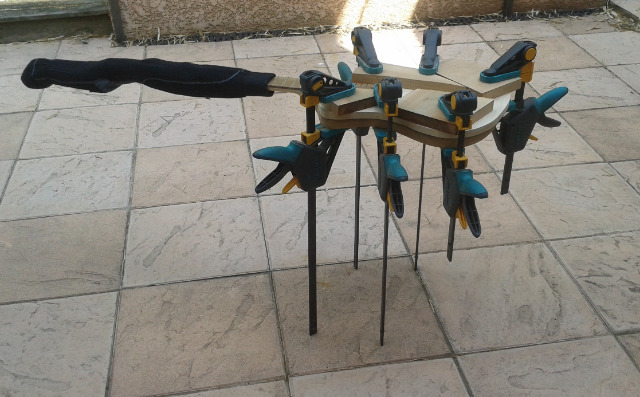

J'ai collé la table
"Un quadripode impérial sur ma terrasse !"

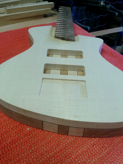

détouré et fait les défonces micro chevalet
Oups, j'ai oublié de faire les passages des câbles avant de coller la table :siffle:

Re: Astela, une "petite planche" à 4 cordes
C'est con :mrgreen: :mrgreen:Epsila a écrit : Oups, j'ai oublié de faire les passages des câbles avant de coller la table :siffle:
Sinon c'est de toute beauté, comme d'hab ! Hate de voir les sculptures !
J'étais entrain de me dire "bof, dommage d'avoir du faire une défonce pour le chevalet". Mais en fait, à ras comme ça, ca déboite :app:

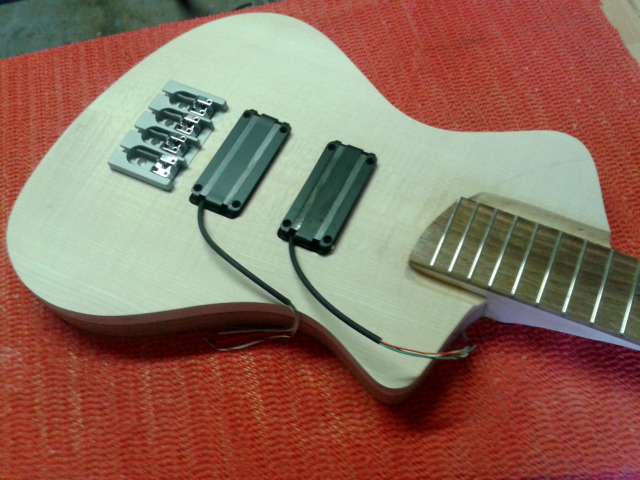

"Normalement" le chevalet ne devrait être encastré que côté micro, le cul devrait être en pente.
c'est très sobre et classe, bravo.
tu colle avec ces presses?
t'as jamais eu de soucis?
moi j'en ai eu, je trouve que ça ne serre pas assez ces trucs là (en tout cas les miens), j'en ai même un qui me fait des traces de gras alors qu'il n'est pas gras.
maintenant, c'est serre joint a pompe et a vis pour les gros collages (table, manche..), là au moins je suis sûr.
entre ceux qui disent qu'il ne faut pas trop serrer et préférer des trucs genre klemsa et ceux qui disent que ça ne serre pas assez, on dira que ça fait une bonne moyenne :prr:
Pour les empreintes de gras sur le bois... pareil ! C'est qu'on presse trop fort :mrgreen:
Généralement ça ne dérange pas trop, je ponce derrière, mais sinon faut effectivement penser à mettre une protection.
je dis juste que j'ai eu de mauvais collage avec ces trucsGlooby a écrit :entre ceux qui disent qu'il ne faut pas trop serrer et préférer des trucs genre klemsa et ceux qui disent que ça ne serre pas assez, on dira que ça fait une bonne moyenne :prr:
et que j'ai déjà eu des soucis, aussi en menuiserie pose, quand le truc que tu a serré te tombe sur la caboche..
Super la jonction corps manche, j aime beaucoup !
Jamais eu de soucis non plus avec ce genre de presses.
Par contre, je met toujours une cale martyre (bout de CP ou de MDF) afin de réduire la pression en un point.
Mais les presses à vis / pompe font partie des investissements à faire quand l'atelier sera fait :mrgreen:
Sinon, j'aime beaucoup
Carrement, on dit faut le faire, faut le faire, et on colle sans l'avoir faitBertrand_veto a écrit :C'est con :mrgreen: :mrgreen:Epsila a écrit : Oups, j'ai oublié de faire les passages des câbles avant de coller la table :siffle:
En l'état les jonctions face et dos ne sont pas faites. J'ai gardé le plus plat possible pour ne pas avoir de soucis avec le collage de la table. J'avais juste creusé le pourtour du neck pocket de la table pour éviter de donner des coups de ciseau à bois dans le manche.willoui a écrit :Super la jonction corps manche, j aime beaucoup !
Maintenant, je peux continuer à dégager la matière, mais ça va être long ...
(je sais que je dois très mal tenir mon ciseau, mais pour arriver à maitriser la profondeur et la direction je suis mieux avec la main le plus bas possible)
- Had
- Messages : 2103
- Localisation : Lyon
Le maintien me paraît pas mal pour avoir un bon contrôle de ton geste, par contre c'est une gouge pas un ciseau ! :mrgreen:Epsila a écrit : (je sais que je dois très mal tenir mon ciseau, mais pour arriver à maitriser la profondeur et la direction je suis mieux avec la main le plus bas possible)
C'est beau en tout cas !
- Messages : 8908
tu peux bien le tenir comme tu veux
tu as l'air de très bien t'en sortir.
en plus l'érable, c'est du bonheur a la gouge.
la noisette va te manquer
