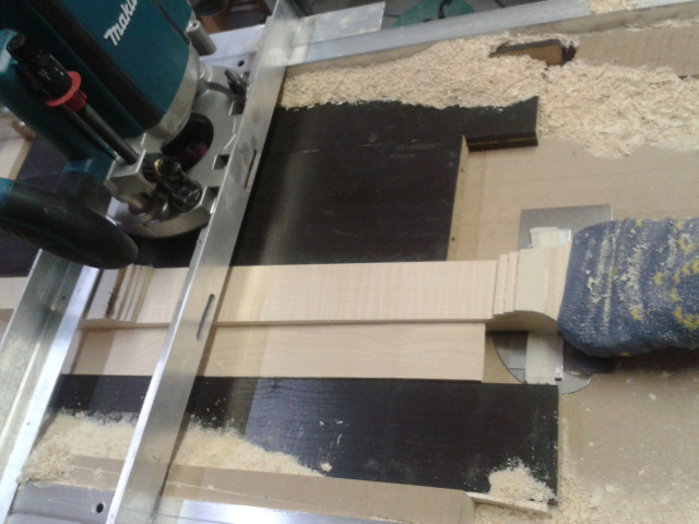

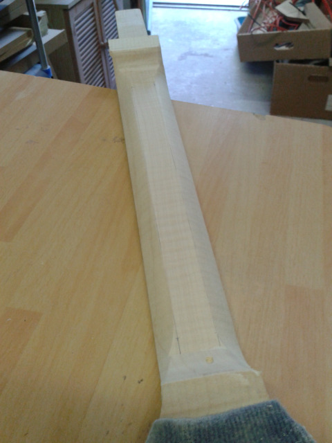

J'ai attaqué le manche :viking:
D'abord à la défonceuse pour avoir mon épaisseur et ma pente (2mm d'écart entre le 1ere et la 12eme frette)
puis j'ai tracé mes lignes pour dégager mes angles et amorcer la courbure. J'ai pas sorti la meuleuse, je l'ai fait au rouleau ponceur (avec un masque)
Puis j'ai enlevé le masque parce que le tuyau d'aspirateur bloqué derrière le rouleau ça marche bien et j'ai continué...
et je vais continuer à la main.

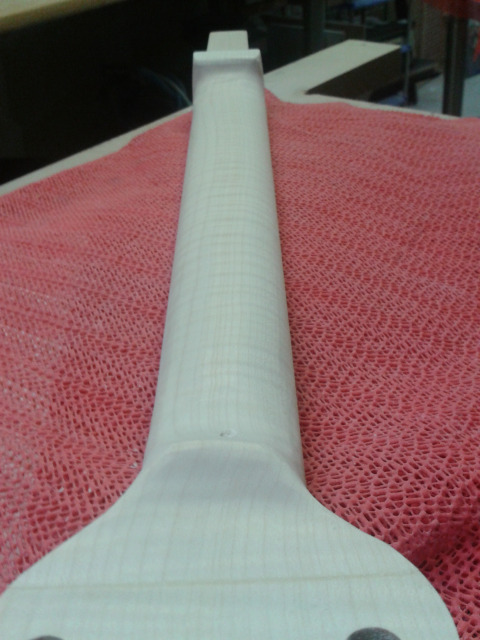

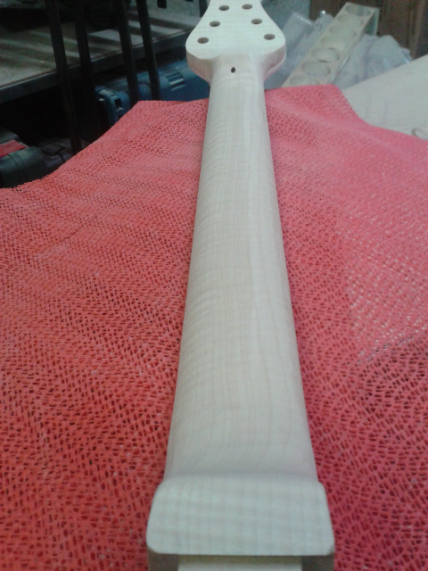

Vous remarquerez un petit trou intrigant dans la volute... mais qu'est ce donc ? Mystère mystère... :D

Ah merde, bon je suis sur que tu veux rattraper ça on y verra que du feu, vu comment tu le prends :siffle:
Epsila
Messages : 1152
Localisation : Saint Etienne
Re: "Sue Maple Doll"
Message par Epsila »
Je le prends comme c'est ... une bourde de ma part mais c'est pas catastrophique. :wink:
Ce qui me fait rire, c'est que vous avez loupé une occasion de vous foutre de ma gueule, pas pour la bourde, ça vous pourrez, mais par rapport au message que j'ai posté quand je suis tombé dessus :siffle:

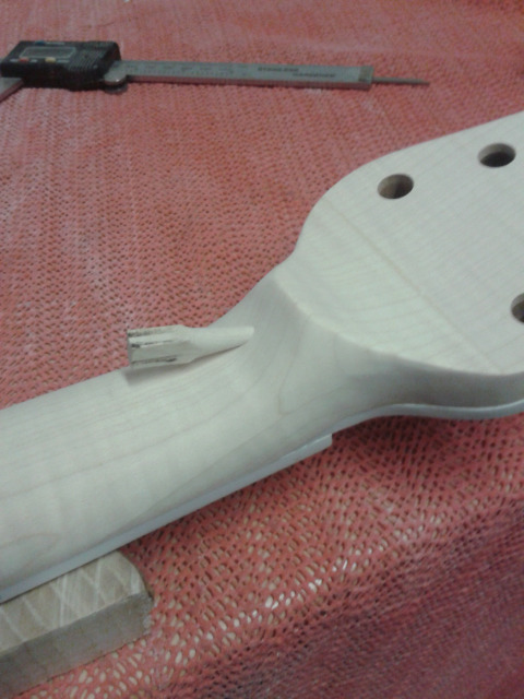

Je suis venu demandé sur le forum comment c'était possible d'avoir un trou de vers, sans entré de galerie extérieur... ou si le bois pouvait avoir des bulles d'air :mrgreen:
J'ai mis 1/2 heure à me rappeler que quand j'ai percé la tête pour l’accès au truss rod, je suis passé dessous. J'ai rebouché à l'epoxy, mais ne pensais vraiment pas être aller si loin (c'est trompeur les maxi forets).
J'ai vite supprimé mon message :oops:
Ce sera son grain de ... "beauté" :wink:
Je rebouche et le manche sera teinté, si ça reste trop visible, j'incrusterai un zigouigoui :wink:

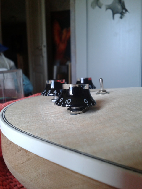

Boulette boulette :mdr2:...ce trou ne m'embête pas trop, c'est plus ceux des potards qui me bloquent. :evil:
J'ai percé droit, et les boutons prévus sont en chapeau, genre ça http://common.musikia.com/650/M0018485_650_650_1.png
Avec leurs bords fins, ils doivent être plaqués à la table sinon c'est très moche.
J'ai fait un essai sur une chute de creuser dans le galbe. Je n'ai qu'une mèche forstner juste au diamètre, c'est pas beau le bord du bouton qui s'enfonce dans la table (sinon forstner et fraises beaucoup trop grosses)
Je crois qu'il faut que je rebouche et reperce le + perpendiculairement possible au galbe. :?

Epsila a écrit :Je crois qu'il faut que je rebouche et reperce le + perpendiculairement possible au galbe. :?
C'est une façon de voir la chose. Mais quand j'ai réfléchi à cette étape, j'ai trouvé que les boutons perpendiculaires au galbe, ça faisait justement pas droit, parce qu’aucun d'entre eux n'avaient "d'axe commun", ça faisait juste placés de travers. Le décalage qu'il y a du coup entre un coté du potard est la table est assez minime finalement, surtout qu'en position de jeu, et de face, on le voit pas.

Naka a écrit : j'ai trouvé que les boutons perpendiculaires au galbe, ça faisait justement pas droit, parce qu’aucun d'entre eux n'avaient "d'axe commun", ça faisait juste placés de travers.
https://www.youtube.com/watch?v=5jaaovJIAYE[/video]
j'avais pas pensé à cet aspect...plutôt bancale :?
Ou alors, je perce tout suivant le même axe, un truc mi figue, mi raisin... :roll: j'sais pas
ou je change les boutons
:siffle:

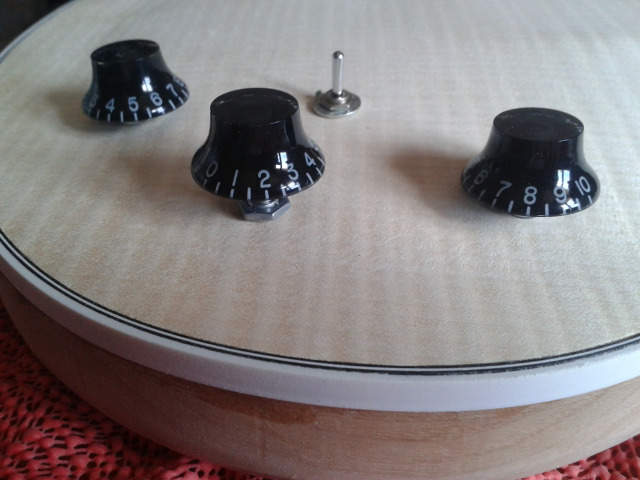

Je suis allée voir ton Algone. Tu as aussi pas mal de galbe et le même type de bouton, mais je n'aime pas trop les "cratères" style PRS et n'ai pas de fraise à congé.
C'est un peu ce que j'ai essayé de faire avec la forstner et j'ai pas aimé le rendu de mon essai. Je trouve que ça va bien pour des boutons cylindriques droit qui peuvent s'enfoncer d'un côté dans la table, mais pas pour des chapeaux avec une base large et fine.
En fait je viens de réaliser que sur les 4 trous de potards celui du haut qui est le plus dans le galbe sera un switch, donc l'orientation de l'axe n'a pas d'importance.
Pour les 3 qui suivent la ligne extérieur du corps, je pense que je vais incliner légèrement l'axe pour diminuer l'écart vers l'extérieur (Après tout un positionnement tordu sur une table tordue c'est raccord non? :siffle: )... ou les laisser droit. :mrgreen:
Je vais essayer de les positionner tous les 3 pour voir(j'avais essayer qu'avec 1 seul), mais c'est pas facile de se rendre compte, les boutons rentrant en force sur l'axe, je ne veux pas les enfoncer réellement.

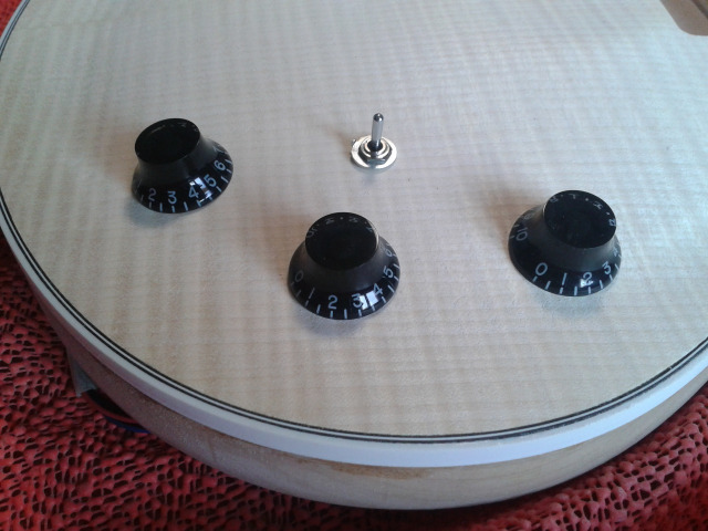

Laisser droit, je peux pas... :malade:
Même si de face, de loin, la nuit... ça se voit pas, j'ai vraiment l'impression que des champignons ont poussés sur la table (et le push/pull au milieu c'est carrement un planté de parasol,mais ça c'est pas ma faute :siffle: )
Je préfère que ça suive le galbe de la table, ça fait peut être un positionnement des boutons entre eux un peu "tordu" mais moi ça me dérange moins
