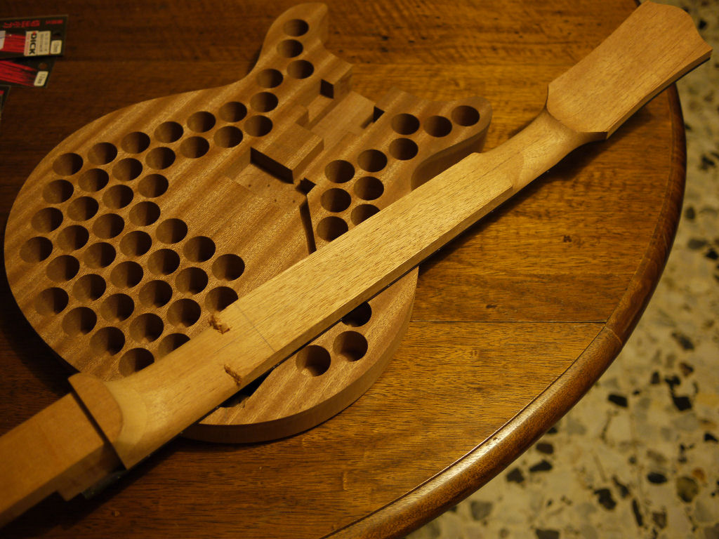

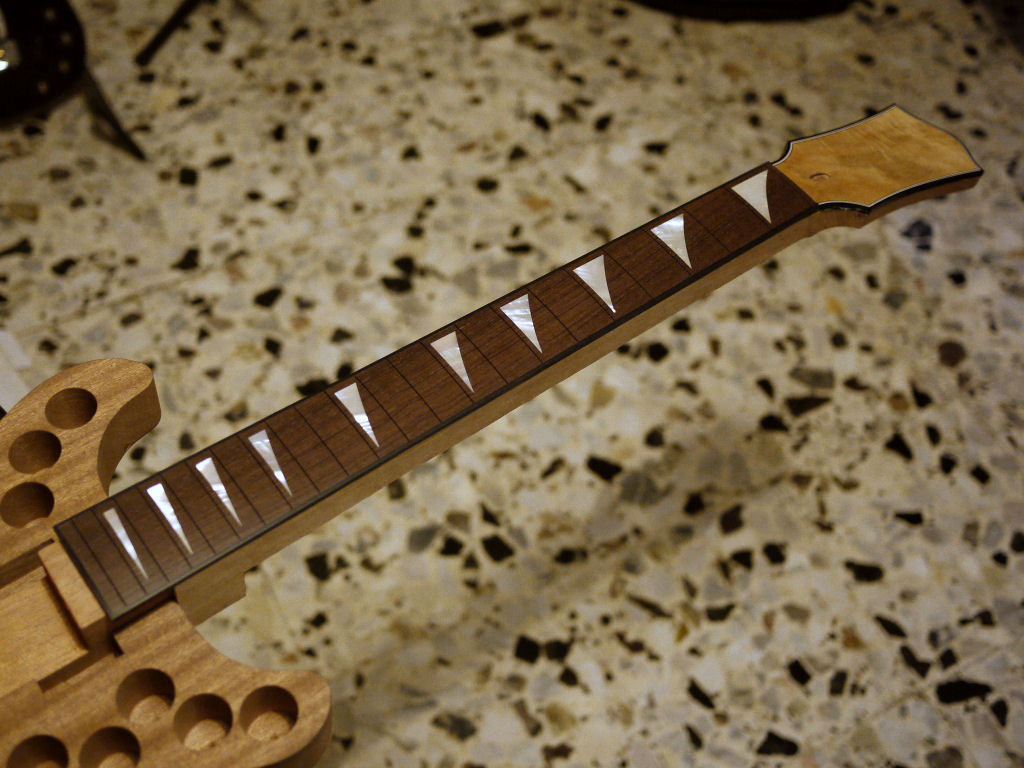

Salut ! Je passe en coup de vent, pas venu voir par ici depuis trois semaines, ça manque.
J'avance (à petits pas, mais j'avance).
Rien de bien particulier, mais qui motive parce qu'on quitte progressivement l'aspect "bout de bois":

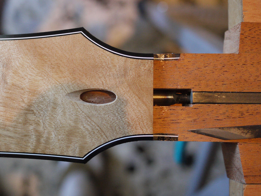

Découpe du passage de la clé du truss: un petit trou avec un forêt, puis on agrandit et on fignole au petit canif de 6.
Collage de la touche (pendant la micro fenêtre de temps sec d'il y a trois semaines, heureusement que j'ai fait ça à ce moment parce que depuis...
Délignage du manche le long de la touche (à la kataba, puis arrasé grossièrement au ciseau).
Et radiussage, du grain 50 au 600.
Ce WE, je fait le frettage, ce sera fini demain :linux: .

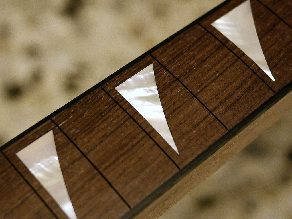

absolument superbe cette gratte :app: :app: :app: (à l'exception des repères en triangle
mais ça a déjà été dit, et puis les goûts et les couleurs .... )

Toujours aussi chirurgicale Dr Kralizec ... :baleze:
Un contre filet clair entre la touche et le filet aurait accentué le contraste ... :wink:

J'ai hésité à le faire, mais avec toute cette nacre à coté je trouvais ça trop chargé...Ptitmarseillais a écrit :Toujours aussi chirurgicale Dr Kralizec ... :baleze:

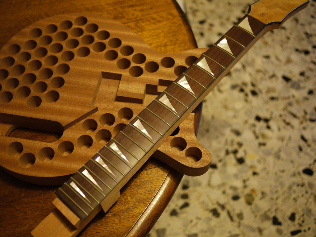

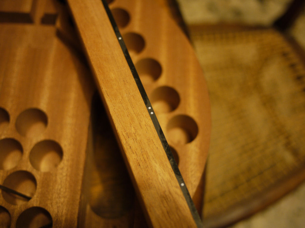

La dernière tranche de boulot: rien de bien particulier:
Pose des repères de bord de touche:

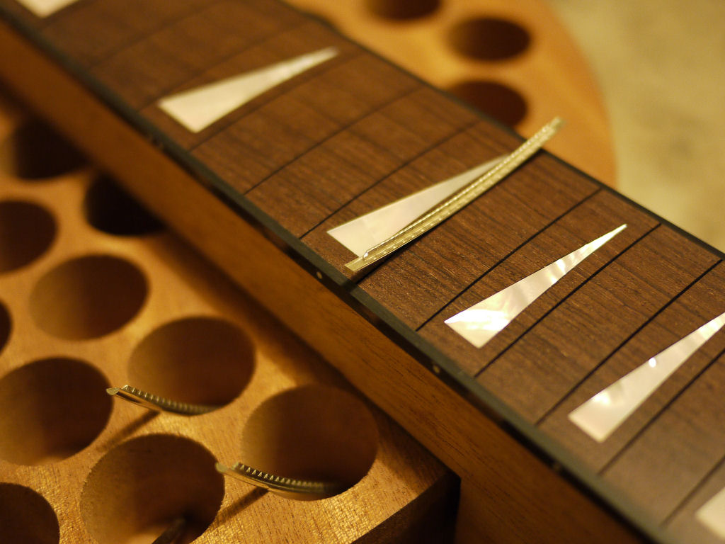

Frettage: un peu long de préparer les pieds sans grignoteuse à frette, et le maillet "vigoureux" pour que ça rentre (je plains celui qui refrettera... :? )

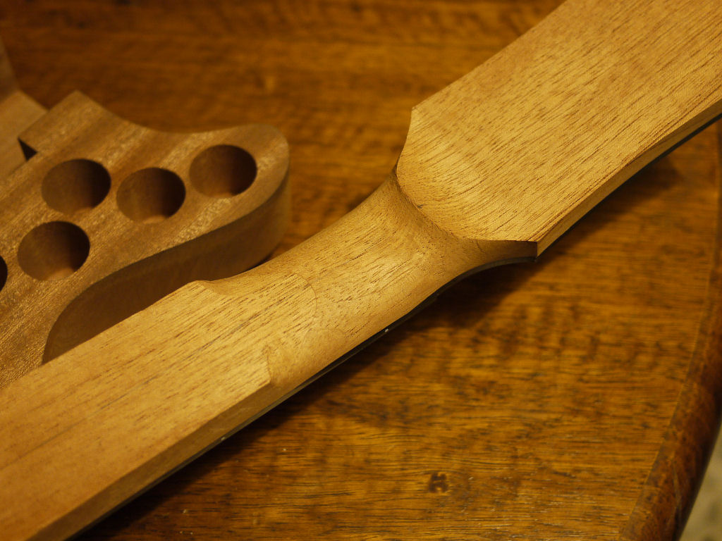

Et attaque du galbe de manche, talon et poignée (ciseau, canif, racloir). Ca c'est l'opération qui fait plaisir

Je suis impressionné par la propreté de tes incrustations de touche.
La pointe des triangles est parfaite. Je ne me souviens plus, tu les a découpés toi-même ou achetés pré-découpés ?

Je coince la Dremel dans l'étau, avec une petite meule dessus, et je fais ça en moins de 15 minutes pour l'ensemble des frettes.Kralizec a écrit :un peu long de préparer les pieds sans grignoteuse à frette

Mais qu'est c'est que c'est une bonne idée qu'elle est bonne, ça! :app:Pedro a écrit :Je coince la Dremel dans l'étau, avec une petite meule dessus, et je fais ça en moins de 15 minutes pour l'ensemble des frettes.Kralizec a écrit :un peu long de préparer les pieds sans grignoteuse à frette
Pour la guitare, j'attend qu'elle soit finie, parce que j'en ai marre de répéter les mêmes choses que les copains: c'est beau, c'est super propre, c'est chirurgical, etc.. :pac:
