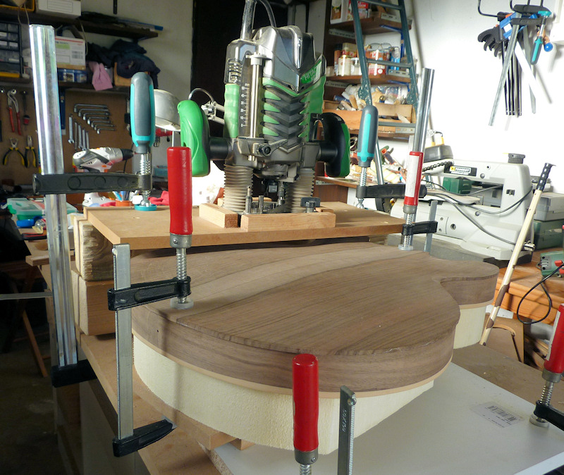

Sois prudent : le polystirène n'est pas d'une rigidité absolue. Revérifie bien la planéité de ton montage à chaque fois que tu déplaces tes serres-joints. J'ai eu des mauvaises surprises la première fois, voilou comment j'opère : avant d'enlever un serre-joint, je place d'abord son remplaçant en mesurant tout à chaque fois. C'est assez fastidieux, je suis en train de me faire un montage réglable dont j'ai piqué l'idée à Kenzo dans son topic :siffle: Merci à lui

Si ce n'était que pour affleurer le fond, effectivement j'aurais fait ça à la main.guyzard a écrit :Très franchement, je pense que tu t'es vachement compliqué la vieTu crois pas que c'eut été plus simple à la main (rape=>lime=>racloir) ?
Mais pour la feuillure je pense au contraire que je me simplifie la vie avec ce montage :wink:
archpat oui c'est bien comme ça que je compte procéder :wink:
Tu parles de quel topic de Kenzo, celui de sa 335 ?

Le truc qui me fait un peu peur avec ça c'est que le serrage ne se fait qu'horizontalement et sans possibilité de mettre une bonne pression
- kenzo
- Messages : 6662
- Localisation : Savoie/Isère
Re: Une 335 en 4
Si, parce que l'équerre en medium est un peu souple, du coup tu places tout comme il faut, après je met un petit coup de marteau sur le bas de l'équerre et je peux te dire que ça serre. :wink:Le truc qui me fait un peu peur avec ça c'est que le serrage ne se fait qu'horizontalement et sans possibilité de mettre une bonne pression

Oui j'ai édité mon message entre temps, donc acoustique ou ES la hauteur de portée est la même.
Reste le souci à mon sens du serrage pas forcément costaud face à une fraise de défonceuse

Mais comment tu fais pour serrer les pinces une fois que la caisse est posée dessus ?kenzo a écrit :Si, parce que l'équerre en medium est un peu souple, du coup tu places tout comme il faut, après je met un petit coup de marteau sur le bas de l'équerre et je peux te dire que ça serre. :wink:Le truc qui me fait un peu peur avec ça c'est que le serrage ne se fait qu'horizontalement et sans possibilité de mettre une bonne pression
Tu serres avant, tu poses la caisse et tu ajustes en poussant les pinces au maillet ?
- kenzo
- Messages : 6662
Re: Une 335 en 4
Ah non, j'arrive à passer les doigts sous la gratte pour serrer.
Mais a m'arrive de placer la gratte sur le montage déjà réglé (surtout depuis que je fais plus régulièrement le même modèle), pas de soucis.

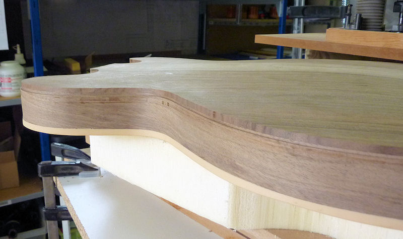

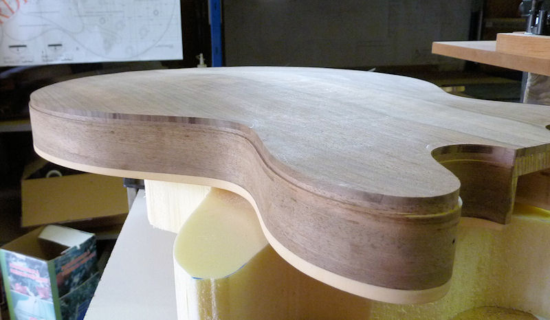

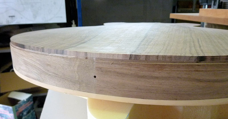

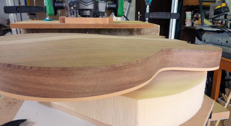

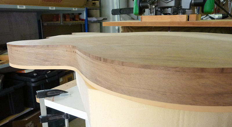

Bon voilà c'est fait, et ça c'est plus tôt pas mal passé
L'affleurage
Et la feuillure
La profondeur est régulière sur tout le tour par rapport au plan de l'établi.
En revanche elle varie par rapport à la surface du fond de la caisse, ce qui n'est pas un souci, en regardant bien l'épaisseur du fond en noyer n'est pas régulière sur tout le tour.
Donc une fois les filets collés en fond de feuillure, ce sera simple de tout mettre à niveau :linux:

Belle feuillure.
Tu l'as réalisée avec quoi : montage dremel, montage vertical d'une grosse défonceuse ou défonceuse à la main ?

Il fait un peu peur ton montage
J'avais oublié celui de kenz', il vaut l'investissement en temps, tout bien considéré.
M'enfin ça a bien fait le boulot semble-t-il :wink:

Beau montage empirique de la défonceuse mais....... ça l'a fait !!
