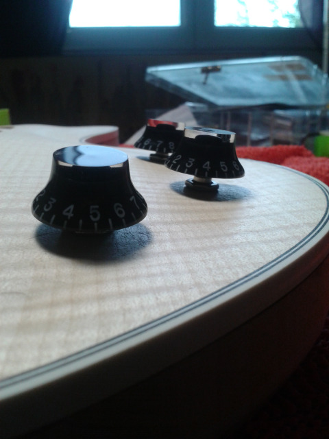

Boutons custom en pate Fimo moulés sur l'axe cannelé :linux:
C'est vrai que c'est moche, faut que tu fasses quelque chose.
- Messages : 8908
Re: "Sue Maple Doll"
ça ne résoudra pas ton problème
je boucherais et je re-percerais, tout simplement.

Le perçage de travers posent d'autres problèmes internes à la cavité (parallélisme des surfaces d'appui), je l'ai fait sur ma première pelle, c'était pas géant mais je n'étais pas trop penché.
Moi je serai plutôt adepte du changement pour des boutons cylindriques et fraisage à bonne taille, je devrai théoriquement avoir le dernier mot vu que la pelle m'est destinée...mais avec Epsila, y a rien de sûr

C'est Glooby qui choisit (il n'en voit pas plus que vous), mais c'est moi qui fait :prr: et il avait choisi ces boutons au départ, donc c'est pas comme s'il n'y avait pas de solution.
Les "problèmes internes à la cavité", n'en sont pas vraiment, j'adore faire de la sculpture avec la Dremel. Faire une assise penchée c'est pas compliqué (surtout qu'on n'est pas regardant sur l’esthétique à l'intérieur de la cavité)
Je trouve que l'encastrement du bouton marche bien avec un galbe léger,comme sur la basse de Glooby, mais là ça fait disparaitre la moitié du bouton dans la table d'un côté. Quand aux cratères style PRS, j'avoue ne pas être fan, je trouve que ça casse la ligne du bidon rondouillard de la LP.
Donc comme dit 6ril, "tout simplement" bouchage et perçage avec le bon axe
Euh... je veux bien, mais y a la méthode Gibson et la mienne: la Clodopifomêtre :mrgreen:
Je rentre un tournevis fin (avec manche épais que je plaque à ma table) dans le trou, et je vois dans la cavité l'orientation que je dois donner à mon axe.
J'élargis à la Dremel le côté du trou dans la cavité suivant le nouvel axe, en biais pour ne pas venir élargir l'orifice côté table. Je contrôle l'inclinaison en plaçant le potentiomètre à l'envers (dans le trou mais côté table)
Je défonce en pente l'empreinte du côté du potentiomètre qui s'enfonce dans le bois de la cavité électro
Je rebouche l'espace vide laissé par le trou initial (côté cavité) avec des cure dent.
J'avoue c'est pas digne de la FAQ, mais comme ça je peux y aller progressivement, en contrôlant au fur et à mesure.
Je ne suis pas forte en construction de flipot et je ne voyais pas vraiment comment repercé avec le bon angle, j'aurai sans doute retouché de la sorte.
...et visiblement ça marche pas trop mal :wink:

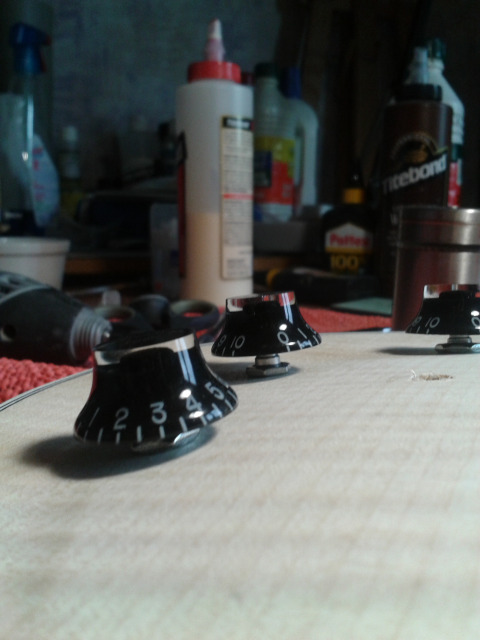

Pour la compréhension de mes explications, vous verrez ça viendra avec le temps (exception faite de Glooby, incurrable !)
Strato, on n'a pas eu la curiosité d'aller voir sous la trappe de la LP. Depuis 20 ans, elle n'a jamais été ouverte... comme une vieille bouteille, vaut mieux la conserver fermée ! :mrgreen:

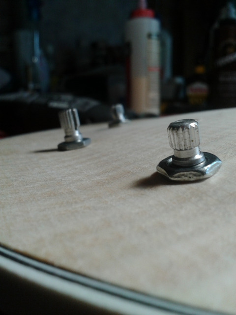

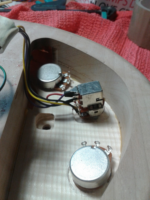

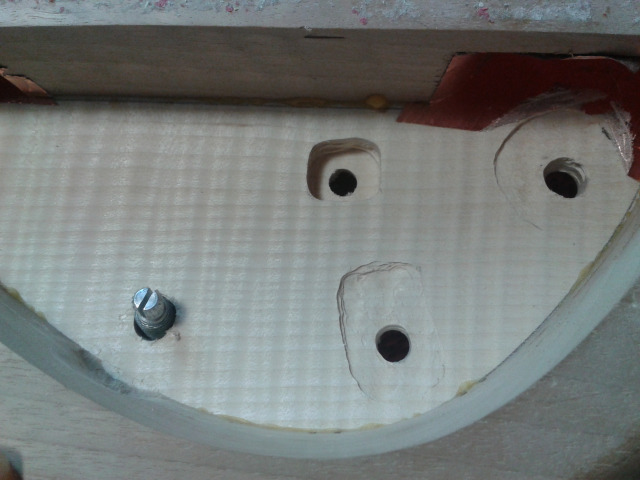

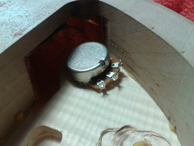

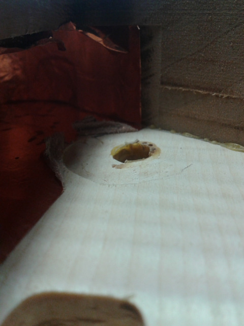

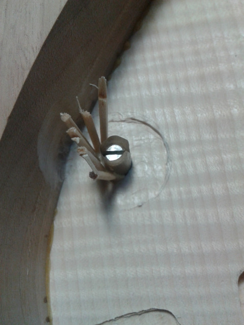

Alors en image :
"J'élargis à la Dremel le côté du trou dans la cavité suivant le nouvel axe, en biais pour ne pas venir élargir l'orifice côté table. Je contrôle l'inclinaison en plaçant le potentiomètre à l'envers (dans le trou mais côté table)" a gauche de la photo
"Je défonce en pente l'empreinte du côté du potentiomètre qui s'enfonce dans le bois de la cavité électro" à droite de la photo
"Je rebouche l'espace vide laissé par le trou initial (côté cavité) avec des cure dent."
Voila la tronche de mon assise de potard
potards en place, ça donne un truc penché mais stable
Côté table les écrous plaquent bien
Je ne veux pas enfoncer les boutons à fond, mais ça donne une idée

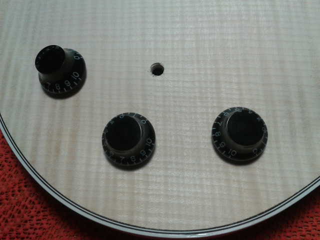

et je ne trouve pas que le fait d'avoir des axes différents se remarque vraiment, ou soit choquant

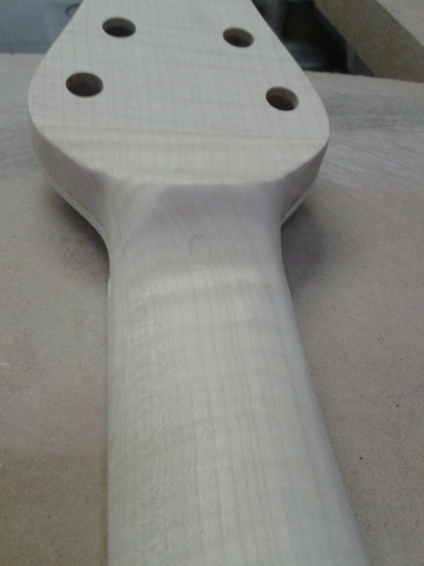

Et, pour clore ce chapitre sur les trous...
le rebouchage du trou dans la volute

Je pense qu'une fois les potards plaqués, on ne verra rien du tout...
le fait que les axes ne soient pas // pourrait se voir si les boutons étaient plus haut. Mais rablés comme ils sont, y'a pas d'inquiétude à avoir à mon sens.

pour la pièce dans la volute, pourquoi tu n'as pas pris un bout d'érable dans le même fil?
- Glooby
- Messages : 3675
Charries pas 6, on dirait un ptit noeud, y a rien de gênant, c'est pas une restauration de tableau de maître6ri.l a écrit :pour la pièce dans la volute, pourquoi tu n'as pas pris un bout d'érable dans le même fil?
Bon, je me demande encore comment on peut percer de travers sur aussi long, mais c'est un autre sujet :mrgreen:
